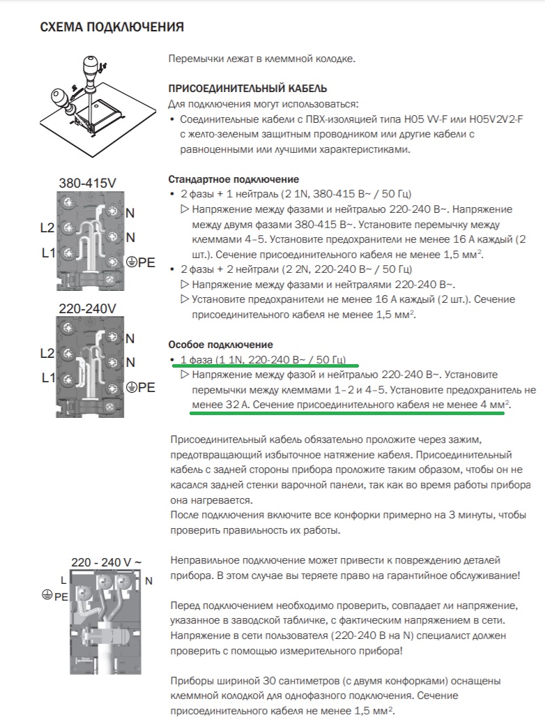

Добрый день. Не успела сходить в квартиру, проверить сечение вводного кабеля, завтра. А сейчас я решила проверить и разобраться исходя из техники, какая будет в квартире, все ли правильно по номиналам, сечению кабеля установлено в квартире по электрике. Первый вопрос, это варочная поверхность электрическая (не индукционная). В инструкции написаны виды подключения. Правильно ли я понимаю: сеть у нас 1-фазная, 220 В, значит, из инструкции берем подчернутый пункт?? Вот что такое "предохранитель"? Что понимается под таким словом? Это дифавтомат? Во многих инструкциях на бытовую технику используется это абстрактное слово.

myremont написал: Вот что такое "предохранитель"?
По-английскому это называется preservative. Без него никак. :nо: У вас в щитке он должен быть как раз на 32А.

Radio, я правильно понимаю: любой прибор согласно схеме щитка именно на 32А? То есть если у меня сейчас в электрощитке Дифавтомат 25А Schneider Electric Easy9 C25 30mA , то должен быть на 32А ?

myremont, нет, только плита.

Radio написал: По-английскому это называется preservative.
Называется fuse. От слова плавить. Собственно, именно такие, плавкие предохранители раньше и предохраняли технику, стояли в щитках и в самих приборах. Иногда использовалось словосочетание safety device. Поскольку из трубочки и проволочки так себе девайс - решили усложнить и удорожить продукт и создали modular circuit breaker - модульный разъединитель цепи. Потом добавили тепловую и дифзащиту. Так что теперь есть выбор, можно дёшево, можно надёжно.

myremont написал: То есть если у меня сейчас в электрощитке Дифавтомат 25А Schneider Electric Easy9 C25 30mA , то должен быть на 32А ?
99% что Вам хватит на линии плиты существующего 25А дифа, и на сколько я вижу, проводочки от него отходят какие то хиленькие, есть ли там 6мм2? (на соседнем, на духовку, и то куда толще жилы визуально)

myremont написал: Вот что такое "предохранитель"? Что понимается под таким словом?
Защитное устройство способное защитить аппарат ( плиту ) - ПВ ( плавкая вставка ) , ВА - выключатель автоматический , дифф.автомат . Но нужно учитывать сечение кабеля к защищаемому аппарату .
