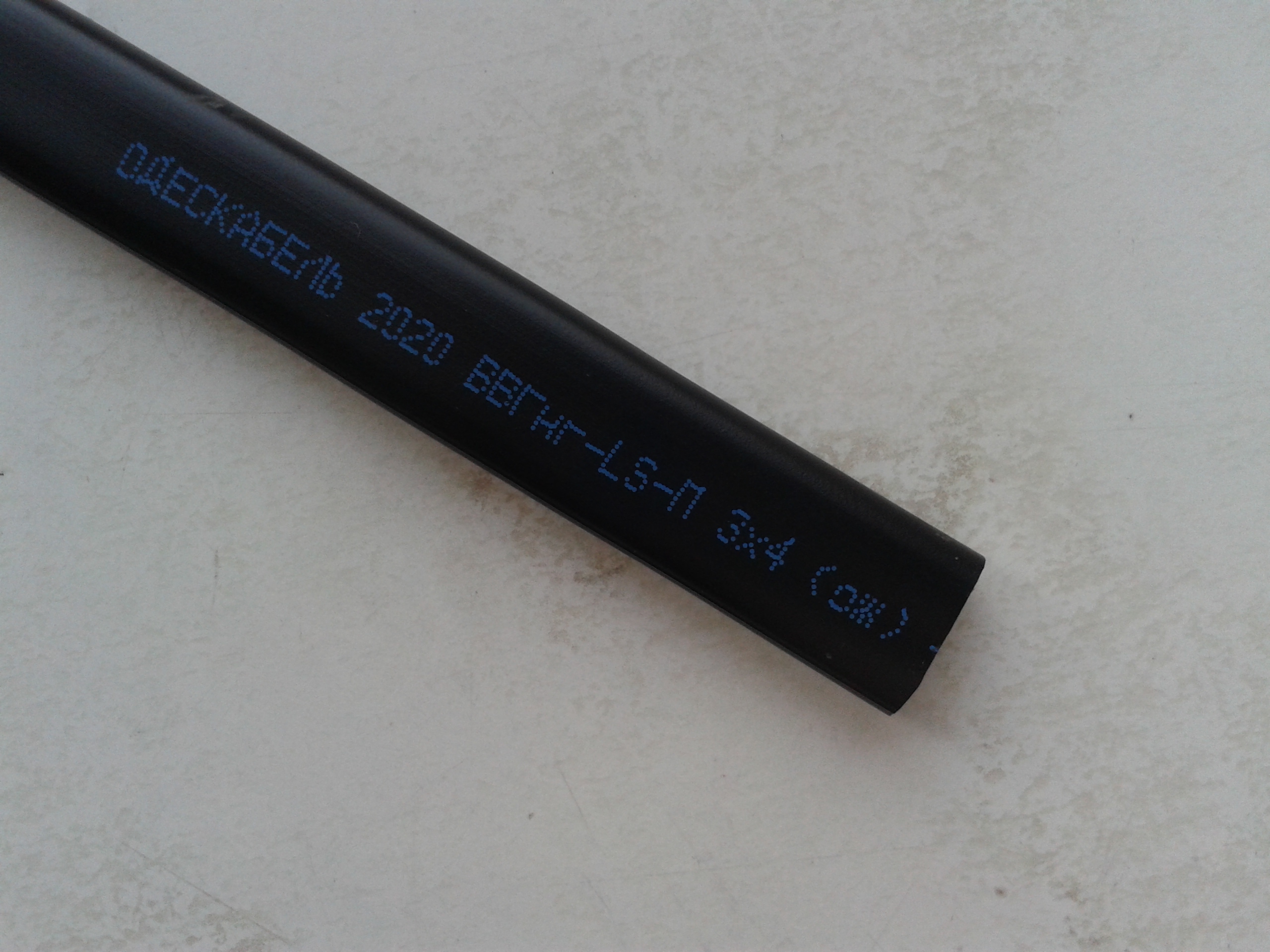

Radio, надо 6 метров. По переписке в форуме видно, что у нас "зауженный" кабель, не 310,а что-то среднее между 36 и 3*10...(делала фото, как замеряла штангенциркулем)

myremont написал: у нас "зауженный" кабель, не 310,а что-то среднее между 36 и 3*10...(делала фото, как замеряла штангенциркулем)
Берёте штангель и с ним идёте в магазин торгующий кабелем. В магазине замеряя диаметры кабелей находите кабель нужного вам сечения. То есть не на шильдики калелей ориентируетесь, а на замеры.

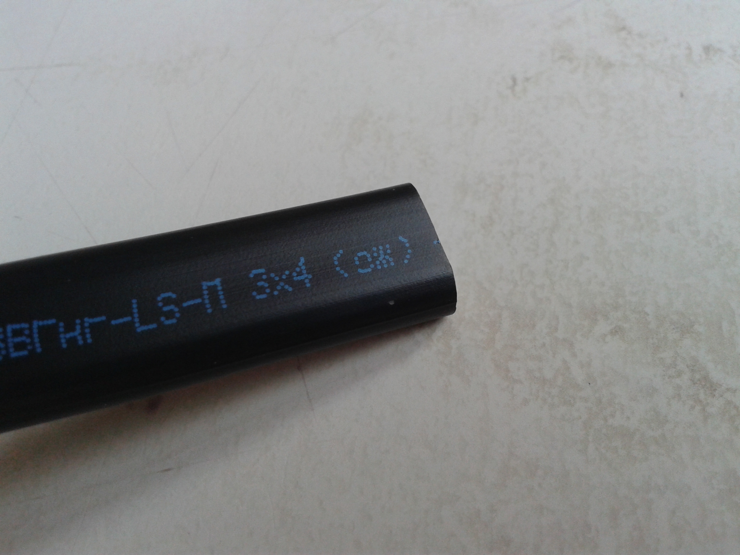

tyuk написал: serj12, ок-жилы однопроволочные круглые. На такое сечение других и нет
tyuk, ож - жилы одножильные однопроволочные круглые :)
Serge3leo
Serge3leo
Регистрация: 13.07.2016
Сообщений: 980
25.07.2020 в 22:57:11
Abrikos написал:
Abrikos, прошу прощения, но это ж фото маленького отрезка кабеля. Склонен полагать, поскольку, это ОДЕСАКАБЕЛЬ, что его полная маркировка начинается с ДСТУ NNNN:ГГГГ.
А у вопрошающих кабеля маркированы, либо по стандарту СНГ: ГОСТ 31996-2012, либо по ТУ, в которых, ок - однопроволочные (о) и круглые (к).

Abrikos написал: , ож - жилы одножильные однопроволочные круглые :)
Просто однопроволочная жила.

Serge3leo, какие-то ТУ У 2002-го года, ГОСТ 16442-80, МЭК 502. Но главное в маркировке - количество букв "С". Одескабель (К29) - это старый завод, а Одесса-кабель и Одесса-ГОСТ - я не знаю, что это.

Radio написал:
Radio, я тоже так думаю, что "однопроволочная жила". Ничего другого с буквами "О" и "Ж", применительно к кабельно-проводниковой продукции, я придумать не смог))

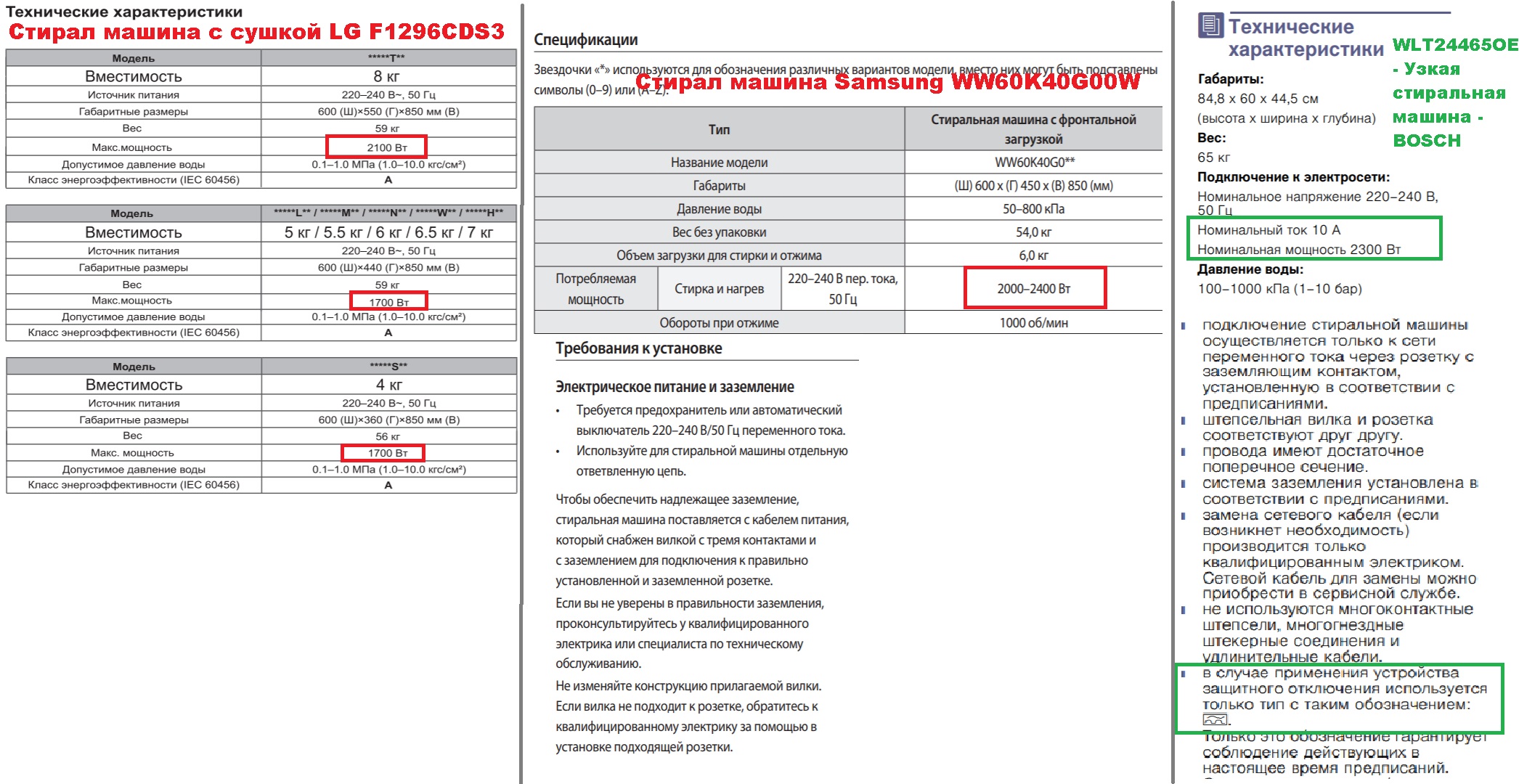

myremont написал: А сейчас я решила проверить и разобраться исходя из техники, какая будет в квартире, все ли правильно по номиналам, сечению кабеля установлено в квартире по электрике.
serj12, dokar, Radio,
Продолжаю разбираться. Правильно ли я поняла про стиральную машину, подскажите, пожалуйста:
1) стиралки еще нет новой (старая 2000ых годов), поэтому я посмотрела симпатичные стиралки в интернет, выбрала, что купила БЫ и посмотрела на них "Инструкции по эксплуатации \ установке". 2) Почти у всех стиралок Мощность 1700 - 2000 - 2400 Вт. Значит при сети в 220В, ток получается 2400 : 220 = 10,9А. То есть около 10 А. То есть Автомат брать на 10 А 6kA характеристика С.
Защищать будем прибором УЗО 25А 10mA тип А (на этой линии еще будет один потребитель на 10А). Кабель уже проложен 3*2,5 медный ввг нг лс. На эту розетку более ничего подключаться в ванной не будет, только стиралка. Верно?
Для себя я и прораб, и мастер!
юра Т
юра Т
Регистрация: 25.08.2006
Сообщений: 13219
28.07.2020 в 17:17:54
myremont, стиралка под автомат на 16 ампер, и узо в 30 мА, 10 мА ей не требуется, Вы же не держите её в руках стоя в ванне. на 10 мА можете повесить розетку возле раковины
