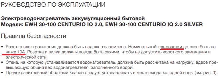

По автомату для водогрея не уверена: а) если высчитать 2000Вт \ 220В = 9,09 А, т.е. номинал автомата 10А. б) если выбирать автомат по сечению кабеля, то для кабеля 3х2.5 применяется автомат на 16А. Просматривала другие темы про сборку электрощитка, люди ставят - кто как, кто автомат 10А, кто 16А .... У меня водогрей Electrolux EWH 30литров Centurio IQ 2000Вт, в его инструкции сказано только про вид розетки.
