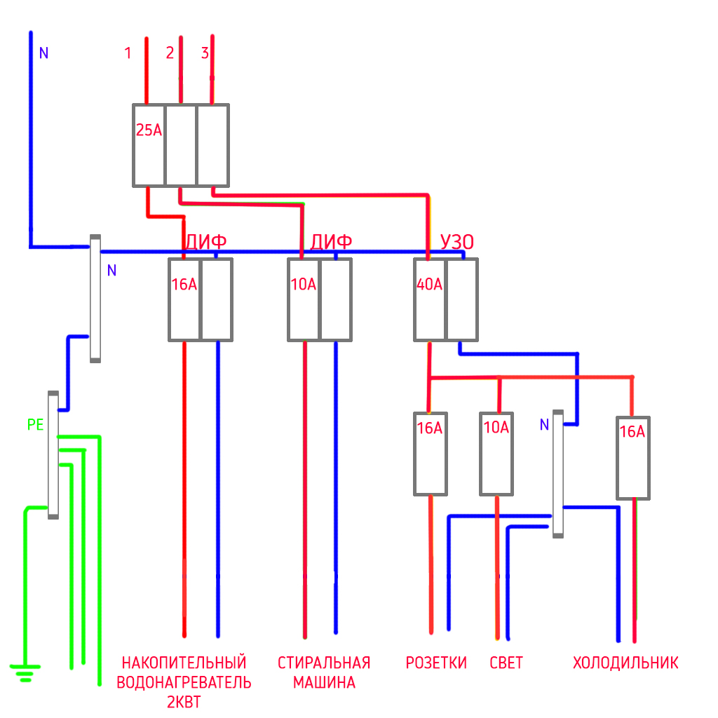

26.05.2020 в 21:08:22
схема с учетом крайних замечаний

26.05.2020 в 21:12:46
DGambo, собирайте.

26.05.2020 в 22:09:14
DGambo написал: схема с учетом крайних замечаний
:flirt
Я бы вынес освещение из под второй ступени дифзащиты (первая у вас в щите учёта ЕМНИП)...
Крайне не удобно собирать сломанными руками выбитые зубы... (с) О том что потухнет свет при глюке электроприбора в любой из розеток. Да, УЗО в группах освещения не требуется в обязательном порядке.

26.05.2020 в 22:39:07
ПPOPAБ,да, в щите есть, но его покритиковали, там узо селективное на 300 ма, сказали великовато. Правда у ABB я не видел на 100, либо 30 либо 300. а в ящике на столбе сразу весь дом не вышебет если свет уйдет сразу на то узо?

26.05.2020 в 22:53:00
DGambo написал: в щите есть, но его покритиковали, там узо селективное на 300 ма, сказали великовато
Великовато для чего?

26.05.2020 в 22:57:36
DGambo написал: а в ящике на столбе сразу весь дом не вышебет если свет уйдет сразу на то узо?
При "глюке" в линии освещения - вышибет. И при КЗ на любой линии вышибет.

26.05.2020 в 23:08:40
DGambo написал: ,да, в щите есть, но его покритиковали, там узо селективное на 300 ма, сказали великовато
100-300 мА тока утечки - селективного ВДТ много или мало ? :cool:
Для оценки подобного параметра, определяемого "семёркой" как "противопожарный", видимо стоит исходить из возможного импульса выделенной энергии и категории горючести стройматериалов здания... Время задано - 0,5 сек, ток не отключения так-же... Остаётся дело за малым - измеренном ТКЗ L-PE ... :cool:
Слабо себе представляю условия при которых такая разница будет иметь решающее значение.
