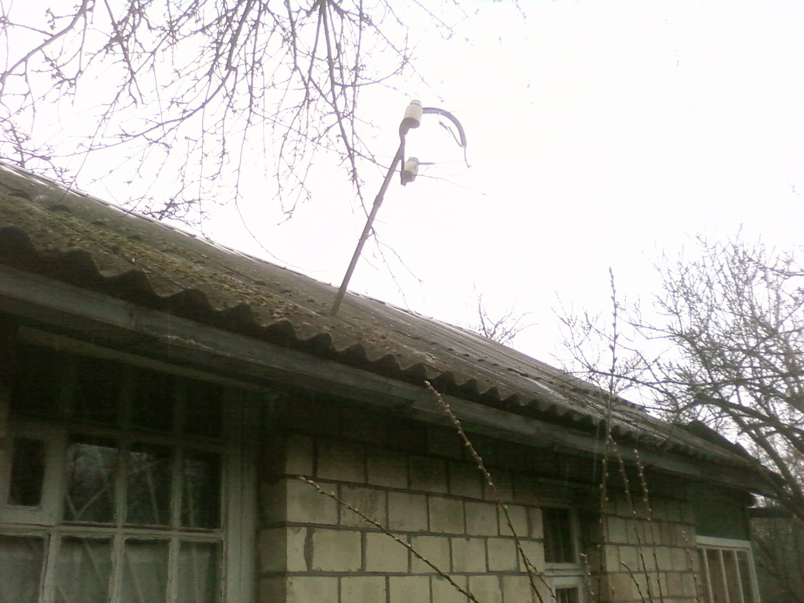

В домике который по наследству достался жене от отца прогнил гусак. Нужно менять вводы, Облэнерго грозится отключить электричество пока не установят новые счетчики, 2 года добивался что бы вводы поменяли и новый гусак установили.
В личной беседе с управляющим районного отделения Облэнерго получил ответ что это им не интересно, что бы я сам искал кто изготовит гусак и заменит воздушные вводы. Тогда они поменяют счетчик. А пока он не будет настаивать на отключении.
Вот это и дало мне пинок в освоении сварки, что оказалось весьма хорошим делом для облагораживания наследства.
