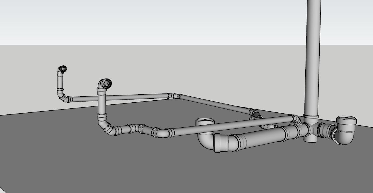

Здравствуйте, купили квартиру, денег на ремонт впритык, приходится разводку канализации делать своими силами. Набросал модель разводки: 110 труба - унитазы с уклоном 2см на 1м, 50 труба - раковины с уклоном 3см на 1м.
По ходу возникли вопросы:
  1. Место соединения ванной со 110 трубой (сильный изгиб в обратную сторону)
  2. Отвод на 50 трубу ванны практически горизонтальный со 110 трубой. Подумал что не разумно ставить его максимально близко к стояку.
  3. Очень большое количество фитингов, особенно если обходить прямые углы 2-мя 45. Стоит ли подумать над тем как уменьшить количество соединений?
  4. Как на ваш взгляд, разумна ли такая разводка или стоит что-то поменять?

idzoomer, а почему в обведенном вами соединение не установить сначала тройник, который идет на ванну и использовать 110×50×67°?

Hovrashok, Если я правильно понял, то 50 отвод на ванную комнату расположен в плоскости 110 трубы, то есть у самого низа. Из-за того что слив у ванны расположен низко и нужно еще сделать уклон по другому не поставить.
А если расположить тройник с этим отводом вплотную к стояку при смыве унитаза в туалете, не будет ли заброса в этот отвод?

Так до отвода все равно еще расстояние остаётся какое, чего ему забрасывать. А зачем вы инсталляцию возле стояка так далеко выдвигаете? И углы 90° на 50 трубе к раковине лучше с 45° собрать.

Hovrashok, Там вентиляция далеко от потолка расположена, наверное придется переделывать. Вот и пытался уместить накопительный бак 80 литров пузатый (450 глубина) и систему коллекторной разводки.
Согласен, мне тоже 90 не очень нравится.

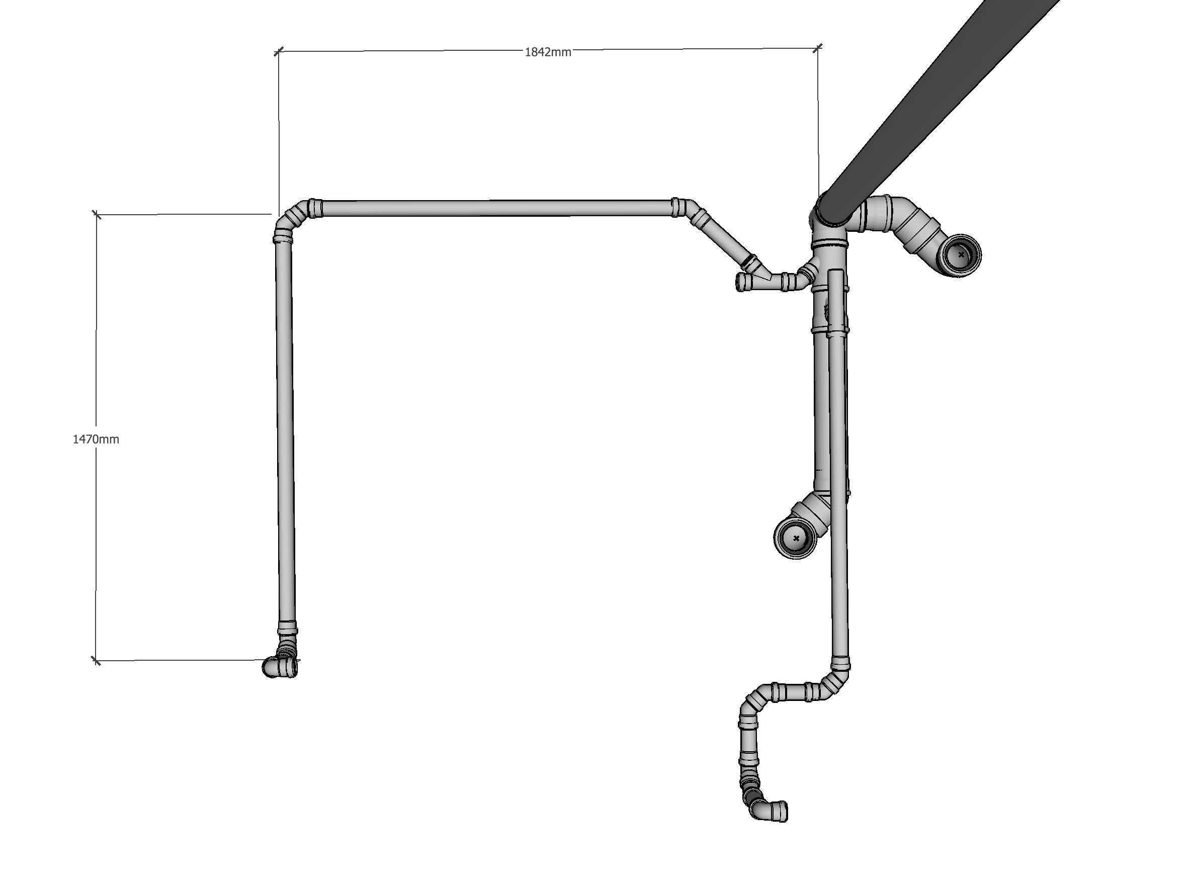

Вот что получилось в итоге. 90 углы переделал на 45, конечно количество соединений у канализации рукомойника в туалете зашкаливает))
Насколько плохо использовать много соединений? Разводку делаю впервые поэтому практического опыта нет.

Строго говоря - ничего страшного. Но, может можно раковину через боковую стену страссировать? Да и её подключение можно поближе к унитазу организовать.

  1. На раковину в большом санузле-в крестовину сверху вставить тройник с 50ым отводом и от него вести трассу
  2. На инсталляцию-после 110ой трубы, вместо косого отвода, тройник косой... далее от него трасса на раковину в малом санузле
  3. На раковину в малом санузле-после тройника лучше просто пройти сквозь стену и выйти справа от раковины, а не с торца. Просто сифон развернуть. Естественно, надо спроектировать тумбу (если она там будет) с учётом расположения сифона и выхода из него Какая у Вас версия СкетчАпа? У меня 8ая и библиотека там близкая к нулевой. Может подскажите как находить канализацию.

На раковину в большом санузле-в крестовину сверху вставить тройник и от него по стене за ванной вести трассу На унитаз в большом санузле-после 110ой трубы, вместо 135го угла, вставить косой тройник. В его косой отвод уже 135ый угол и в него ещё один угол(скорее всего 165ый), но уже вертикально На раковину в малом санузле—от тройника из предыдущего пункта ведётся трасса сквозь стену. Сифон раковины разворачивается на 90 градусов по часовой стрелке, навстречу раструбу На инсталляцию в малом санузле—тоже надо подойти не прямым углом, а пологим. Переходы из вертикали в горизонталь прямыми углами не допускаются. А в данном случае-абсолютно не требуются Какая версия SketchAp? У меня на 8ой не получается найти и загрузить канализацию, так бы я нарисовал свою версию.
