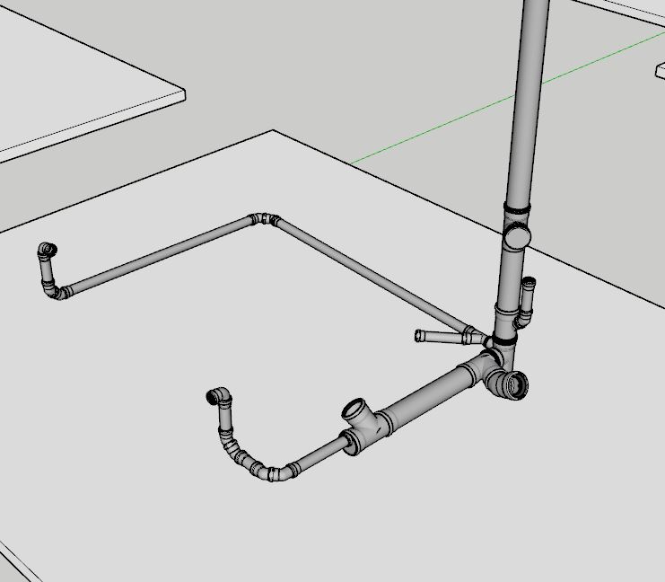

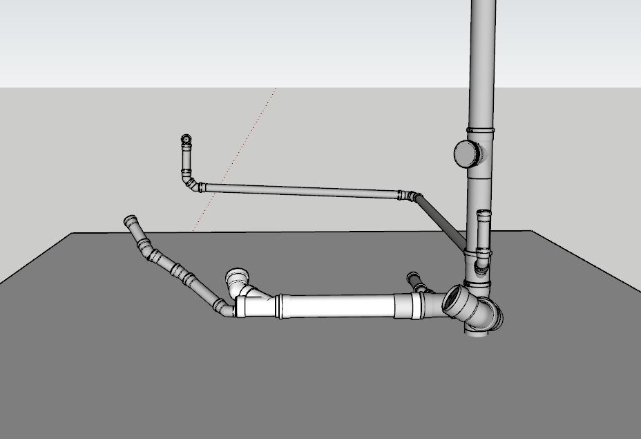

Inter, Спасибо за ответ, вот набросал что получилось, думаю правильно вас понял
Вместо тройника поставил сверху вторую крестовину с 45 отводами по 50 - один на раковину в большом санузле, другой под бойлер - для слива застоялой воды + шланг от группы безопасности, все это через сухой сифон.
Смущает, что высоковато отвод под ванной пойдет, проблематично обслужить будет если что случится.

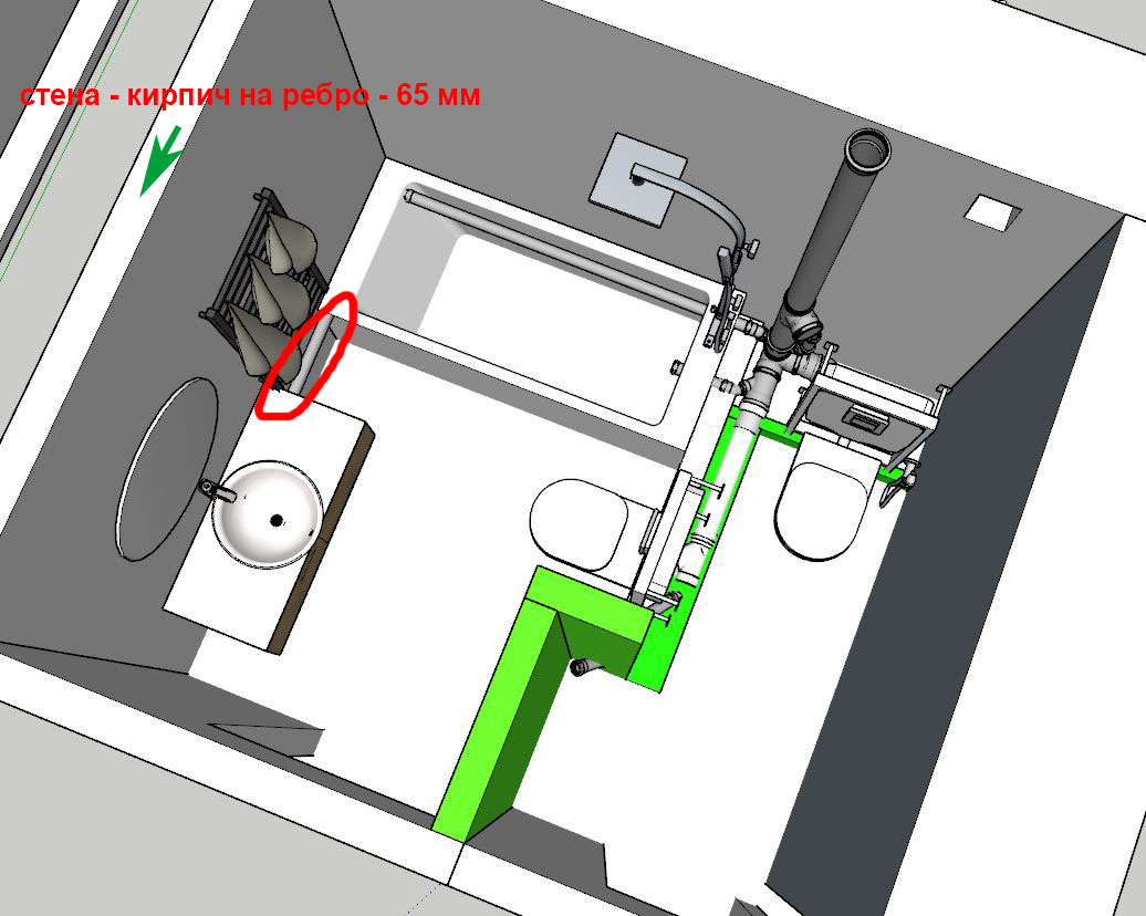

И добавился еще вопрос, стена к которой примыкает раковина 65 см - не заштробишься особо, будет кусок трубы слива торчать, если варианты как поступить?
PS у меня sketchup 2018 модели труб есть в открытой библиотеке. Могу ссылку отправить в личку на программу (лицензии на требует), а также проект.

idzoomer, не совсем всё правильно, вечером подробнее напишу, сейчас про крестовину могу сказать-там как раз 45ые отводы не нужны, при переходе с горизонтали в стояк применяются 87 градусов. Они и ниже будут и лишние уголки исключите. Отводы от стояка нет нужды обслуживать, это же не сифоны. Важно, чтобы в случае необходимости, трос до них доехал по трассе, в углах не застрял. Остальное потом. И уточните-белая и зелёные перегородки из чего? Кирпич и пеноблок? Толщина... Ссылки, конечно, отправьте, я Вам сейчас в личку электронку свою кину.

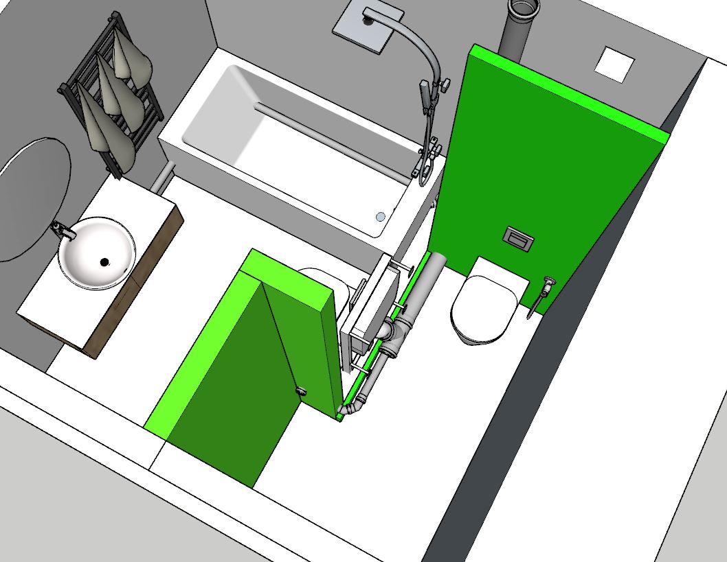

Inter написал: белая и зелёные перегородки из чего? Кирпич и пеноблок? Толщина...
Белая - кирпич - 12 см, который разделяет ванну и туалет, будет частично демонтироваться чтобы вставить инсталляцию, и заменен на гипсокартон + зеленая - гипсокартон закрывающий стояки и труды канализации к рукомойника - 13-15 см толщиной. Итого в районе инсталляции - 25 см толщины будет.
А стена у которой стоит раковина в большом санузле - 65 см кирпич на ребро.

pool, За этой стеной детская, без гидроизоляции к тому же. Мне на ум только короб приходит, которым закрыть этот участок, но как то некрасиво будет(

idzoomer написал: стена к которой примыкает раковина 65 см - не заштробишься особо, будет кусок трубы слива торчать, если варианты как поступить?
вроде короб был изначально на картинке?
idzoomer написал: но как то некрасиво будет(
смотря как сделать, можно некрасиво, можно красиво. Но в свете этой новой вводной надо просчитывать высоту трассы относительно низа тумбы под раковиной. Если не получится, то будем думать... Другой вариант-"вживить" в участок перегородки между ванной и тумбой швеллер. Внутри этого участка укладывается сороковка, а когда она "вынырнет" из швеллера за ванной-перейти на пятидесятку.
idzoomer написал: Белая - кирпич - 12 см, который разделяет ванну и туалет, будет частично демонтироваться чтобы вставить инсталляцию
я бы рассмотрел вопрос не демонтажа, а опять же "вживления" инсталляции в стену, так меньше работы и расходов
idzoomer написал: Итого в районе инсталляции - 25 см толщины будет.
с такой толщиной вариант подключения унитаза в большом санузле один:
  1. сначала переходим на 90 трубу после тройника с отводом на ванну (вроде так и нарисовано)
  2. косой тройник (90ый) ставим отводом в одной плоскости (вертикальной) с трубой
  3. в отвод вставляем угол выхода из инсталляции Теперь измеряем высоту до центра выхода инсталляции на унитаз от уровня чистового пола. Если вписались в 220-230 мм, тогда всё Ок! По такому же принципу подключается вторая инсталляция, только с ней проще. Ещё как-то странно выглядит выход на раковину в туалете. Попробуем пойти со стороны санузла:
  4. из стены у нас выглядывает раструб отвода 40/90 градусов (вровень со стеной, с учетом плитки)
  5. второй конец отвода в стене вертикально вниз
  6. переход с 40 на 50
  7. 50ая труба
  8. двумя отводами 50/45 градусов поворачиваем вправо-в горизонт
  9. труба 50 с уклоном
  10. двумя отводами 50/45 градусов поворачиваем влево-в сторону стояка Дальше, думаю понятно. Если что пропустил-спрашивайте, постараюсь подсказать

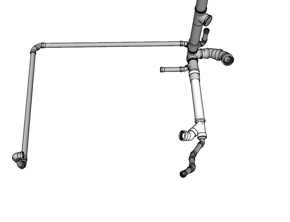

Утро вечера мудрее! Появились новые мысли. Вниз стояка ставим вот такую крестовинну https://san-detal.ru/krestovina-trjohploskostnaja-1105011050-mm-90gradusov-p-825.html В левый 50-ый отвод косой тройник, в его отвод-подключение ванны. В правый-слив с бойлера. В 110-ый косой тройник отводом вправо, в него 135-ый отвод. Это на туалет. Трассу на инсталляцию в ванной теперь можно вести без перехода на 90-ый диаметр, т.к. больше нет угрозы срыва гидрозатвора ванны. лишь бы "пройти" по высоте. Если раструб трубы под крестовиной находится вровень с плитой перекрытия (НЕ СТЯЖКОЙ), то всё получится, однозначно. Если он выше, то надо рассчитывать... За что собираетесь крепить инсталляцию в ванной?

Вот что получилось:
Выглядит здорово, крестовина с тремя плоскостями редкая штука, думаю можно остановиться на таком варианте, как считаете?
Идея со швеллером в 65 стене хорошая, нужно пробовать делать.
По поводу крепления инсталляции в большом санузле - посмотрю варианты с креплением в пол, или можно поставить вертикальные швеллеры закрепить их к полу и потолку, а к ним по стандарту инсталляцию

idzoomer написал: редкая штука
Просто закажите по ссылке доставку, возможно ещё чего добавить понадобится, тогда плата за доставку "подрастворится"
idzoomer написал: Идея со швеллером в 65 стене хорошая, нужно пробовать делать.
Понадобится второй швеллер или уголок несколько большей длинны. Его прибалчивают к следующему по высоте ряду кирпичей с напуском по сторонам. Затем вынимают те кирпичи, на место которых встанет швеллер. Далее швеллер вживляется на ремсостав. После набора прочности верхний швеллер/уголок снимается.
idzoomer написал: По поводу крепления инсталляции в большом санузле - посмотрю варианты
Вот примерно это и имел в виду, когда писал
Inter написал: я бы рассмотрел вопрос не демонтажа, а опять же "вживления" инсталляции в стену
Не совсем по теме. Можно поразмышлять о сдвиге раковины вправо к ванне. Во-первых, не надо вживлять швеллер, трубу просто не будет видно. Во-вторых, слева освободится место для стиралки/пенала/шкафа. И тут пришла в голову мысль-а почему раковина не на зелёной стене? Там канализация и вода уже совсем близко... Даже если дверной проём переносить, всё равно меньше работ и затрат.
