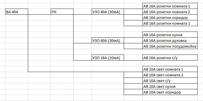

megrad, Если так, и всё, что описано выше надо еще и УЗО1 и УЗО2 на 63А?

megrad написал:
Мясыч написал: Почему именно так? И почему хотя бы?
РН отключит питание = будет темно :p
Мясыч написал: что то не стыкуется у меня
Почему?
megrad, Т.е. лучше весь свет вывести мимо РН и соответственно УЗО?

Мясыч написал:
Мишутк написал: Выведите свет из-под реле напряжения. Хотя бы в санузлах.
Мишутк, Почему именно так? И почему хотя бы?
Мясыч, потому что при броске напряжения, когда вроде бы все ничего, но РН встает в ожидание по таймауту, оказаться в темноте сидя на диване и стоя мыльным под душем - две большие разницы.
Хотя бы СУ, потому что свет по квартире у вас может быть умный (или на навороченных БП для диодного света) и потом лазить за потолок все чинить тоже не айс, РН тут может спасти.
И вообще, по эксплуатации чем проще и надежнее освещение в СУ и коридоре (в районе электрощитка), тем лучше. Поэтому придверный свет в квартире и свет в СУ - как можно проще и как можно меньше уровней защиты. Только обеспечение безопасности, а не сохранение оборудования.

Мишутк написал: свет по квартире у вас может быть умный
Точно не будет :)
В общем как выше написал, лучше вывести весь свет мимо РН и соответственно УЗО. Т.к. шанс схватить удар больше в розетках и приборах, нежели выключатели или светильники. Наверно это будет наиболее логично. Спасибо.

Вот наверно как то так

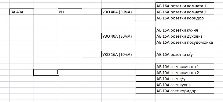

Наверно как то так ...

Свет санузел можно и вернуть к 3 узо, а отдельная линия на стиралку у вас не планируется? Если есть светильники, к которым вы можете каснуться, то лучше не нада их выводить из под узо, особенно в санузле

Hovrashok, планируется в ванной 2 розетки, одна на стиралку, вторая для фена. Более никаких приборов. Светильники защищенный пластиковый (на стенке над зеркалом), возможно (еще не решил) на потолке будет. Думаю над теплым полом. Если соберусь, тогда и поменяю УЗО на с/у или добавлю еще одно, а стиралку оставлю на старом УЗО.

Лучше на стиралку конечно отдельный кабель тянуть без соединений в распред коробке. Если под узо3 остается один автомат, то эту связку можно заменить и на диф автомат, будет проще и меньше на 1 модуль в щитке.

Hovrashok, Что то не возьму в толк, как можно вывести свет мимо РН с учетом того, что группы идут через УЗО, которое в свою очередь идет через РН? Вижу тут только один выход. Еще одно УЗО на все группы которые пойдут мимо РН, учитывая, что все розетки по любому должны быть через РН.
