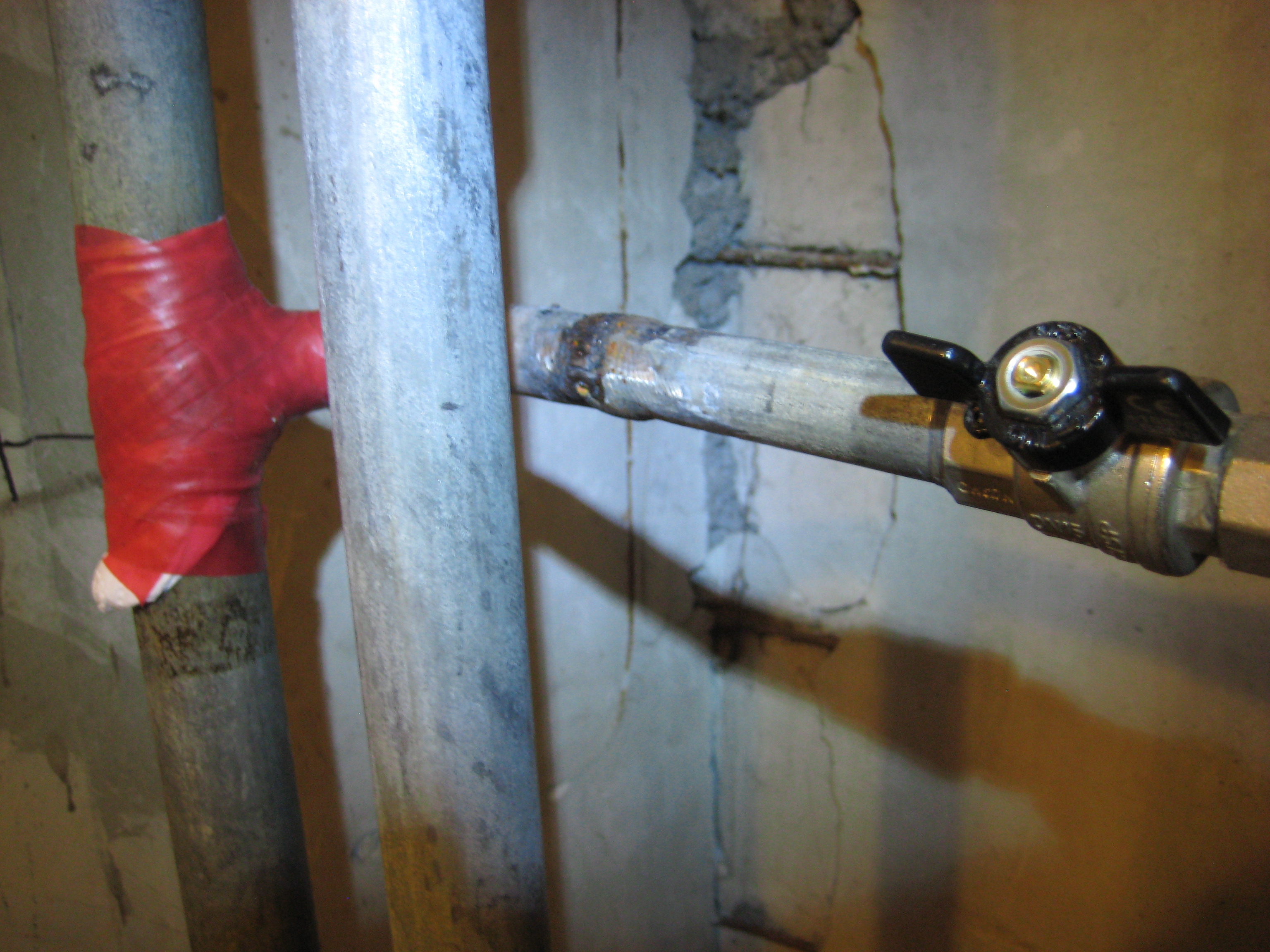

Уважаемые участники форум, прошу ваш совет!

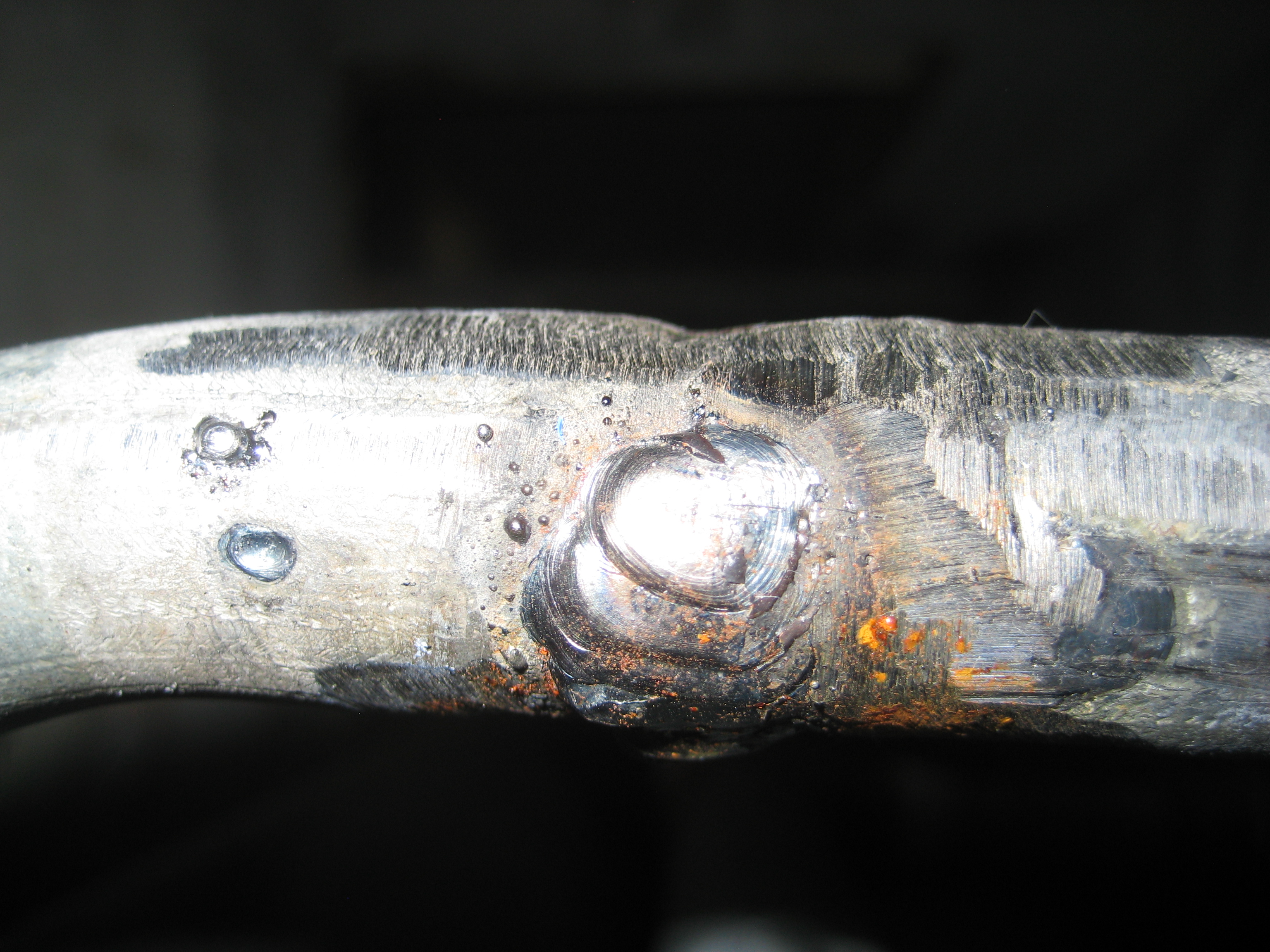

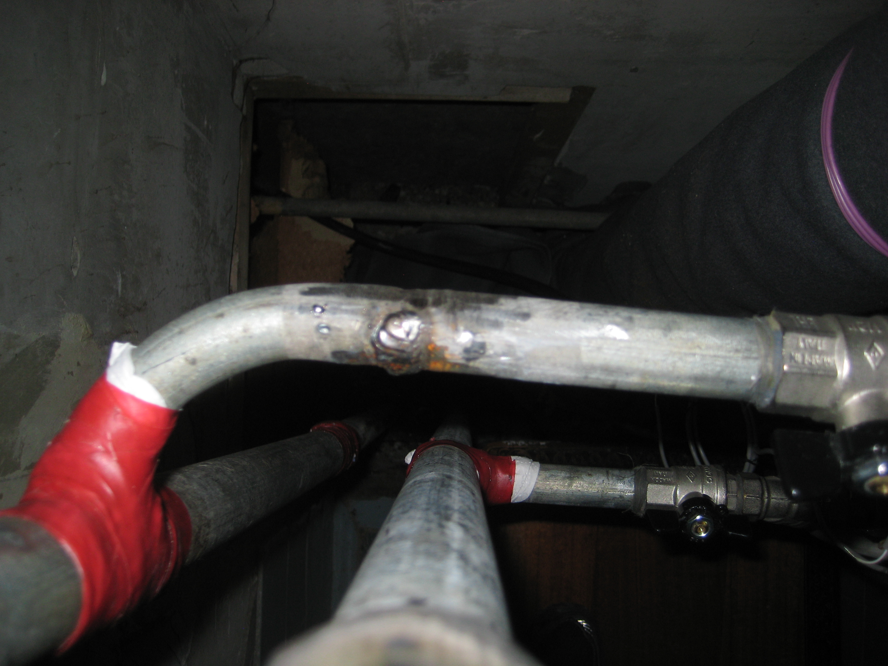

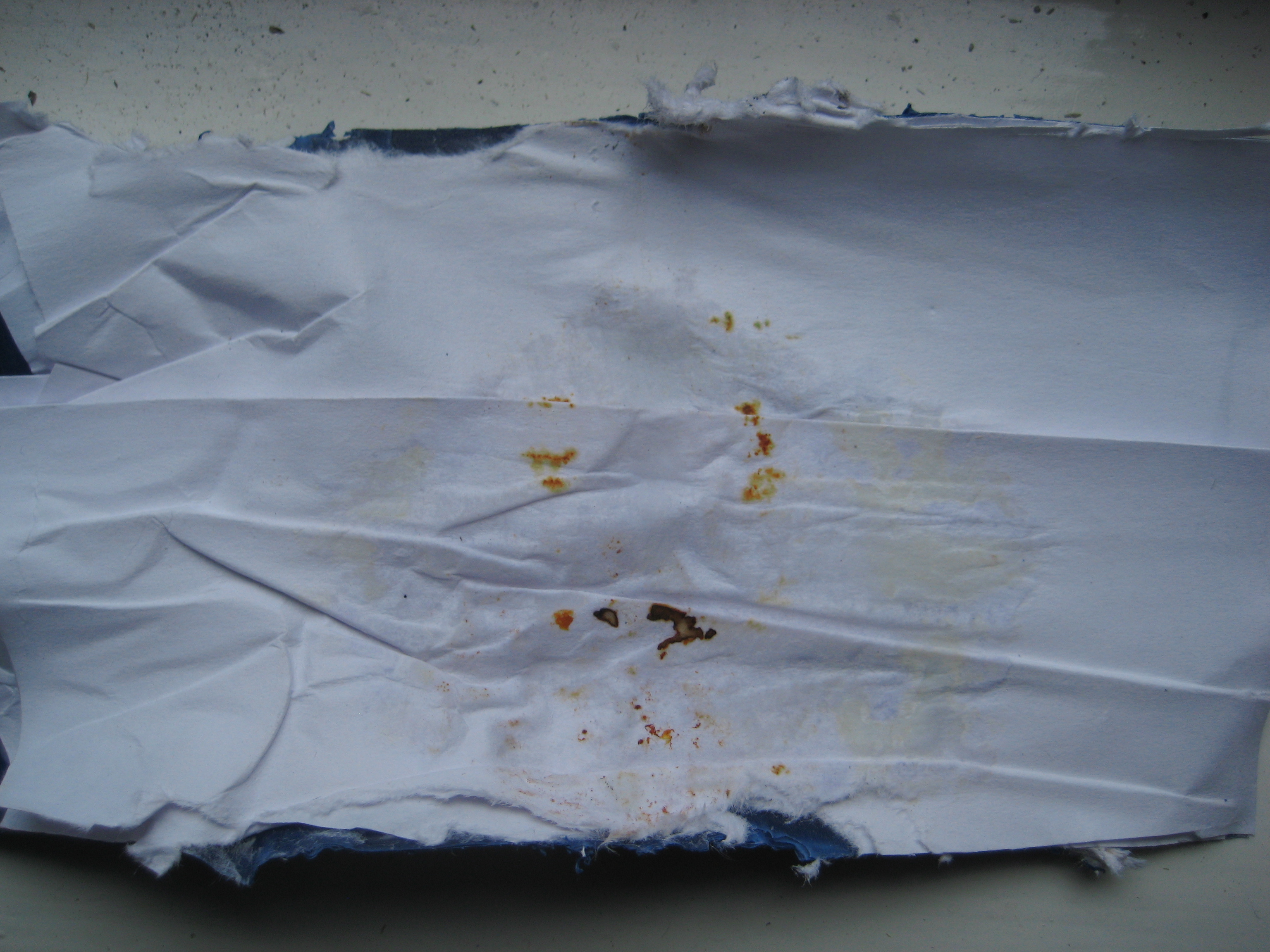

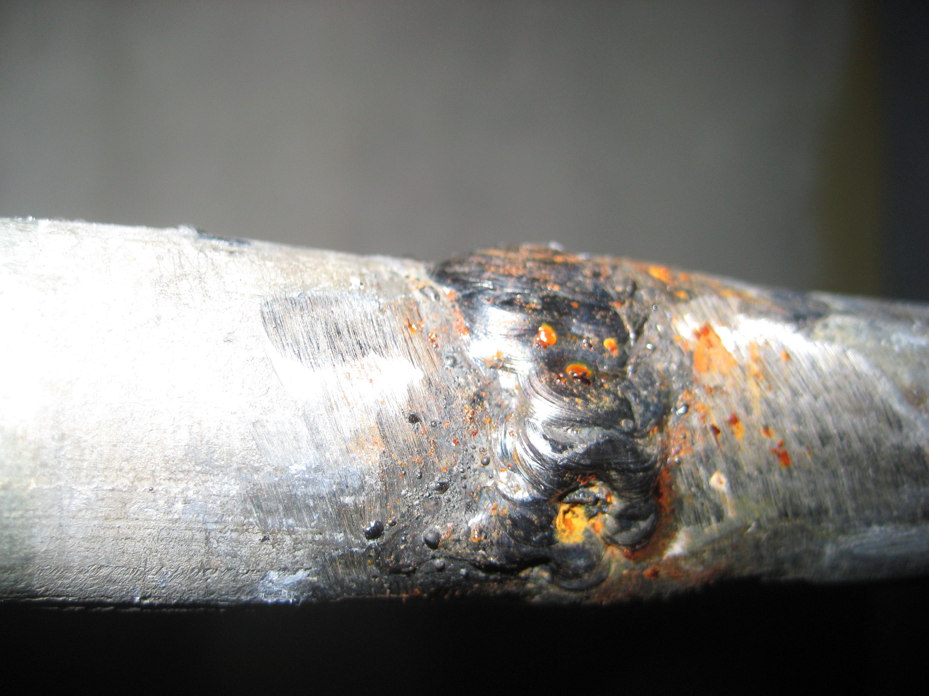

Несколько дней назад заменили участки стояков водопровода, сделали новые отводы, поставили краны и новые ИПУ. К вечеру на шве отвода холодной воды образовалась капля воды. Обмотал шов салфеткой. Через сутки снял, результат – на фотографии. «Сварщик» на ломаном русском пояснил, что «это ничаго, нормалэны».
  1. Каков сценарий дальнейшего развития событий на этом участке системы водоснабжения?
  2. Можно ли исправить эту ситуацию без резки старого отвода и пайки нового?
Спасибо.

Сварной не алё, всё под замену вместе с ним.

Ромуальд - однозначно следует переваривать и все сварные соединения выполнять согласно Норматива

Не пайка, а сварка. Теоретически, можно и ещё одним слоем заварить. Но учитывая "квалификацию" сварщиков, лучше отрезать. А если придёт реальный сварщик, то резать, зачистить стык и подавно.

Ромуальд, Судя по шву "варили" электросваркой. Что в большинстве случаев приводит к протечкам либо сразу, либо через некоторое время. Исключение: сварщики очень высокой квалификации и хороший доступ. Газосварка — вот что вам надо искать. Это хоть какая гарантия качества. Это первое. Второе. В вашем случае (на нижнем отводе) расстояние от шва до резьбы и бугатика - небольшое. Даже если трубу обмотать мокрыми тряпками риск спалить кран - высокий. Поэтому небольшая плата (а иногда и бесплатно) за перепломбировку - куда лучше, чем риск течи по штоку или резьбе. Замена крана – выйдет дороже. Кроме того, ИПУ часто можно снять и поставить на место без нарушения пломб.
Но все это надо делать руками мастера, а не рукожопа. И найти мастера вам куда важнее, чем оценивать по фото что можно, а что нельзя. Все надо смотреть по месту. Нюансов очень много. Но то, убогое, что на фото - оставлять нельзя. Последствия подробно описал Alexey_Spb выше.

Варили любительской электросваркой.

AndyMirror написал: Что там изолентой замотано?
Контрольные салфетки.
