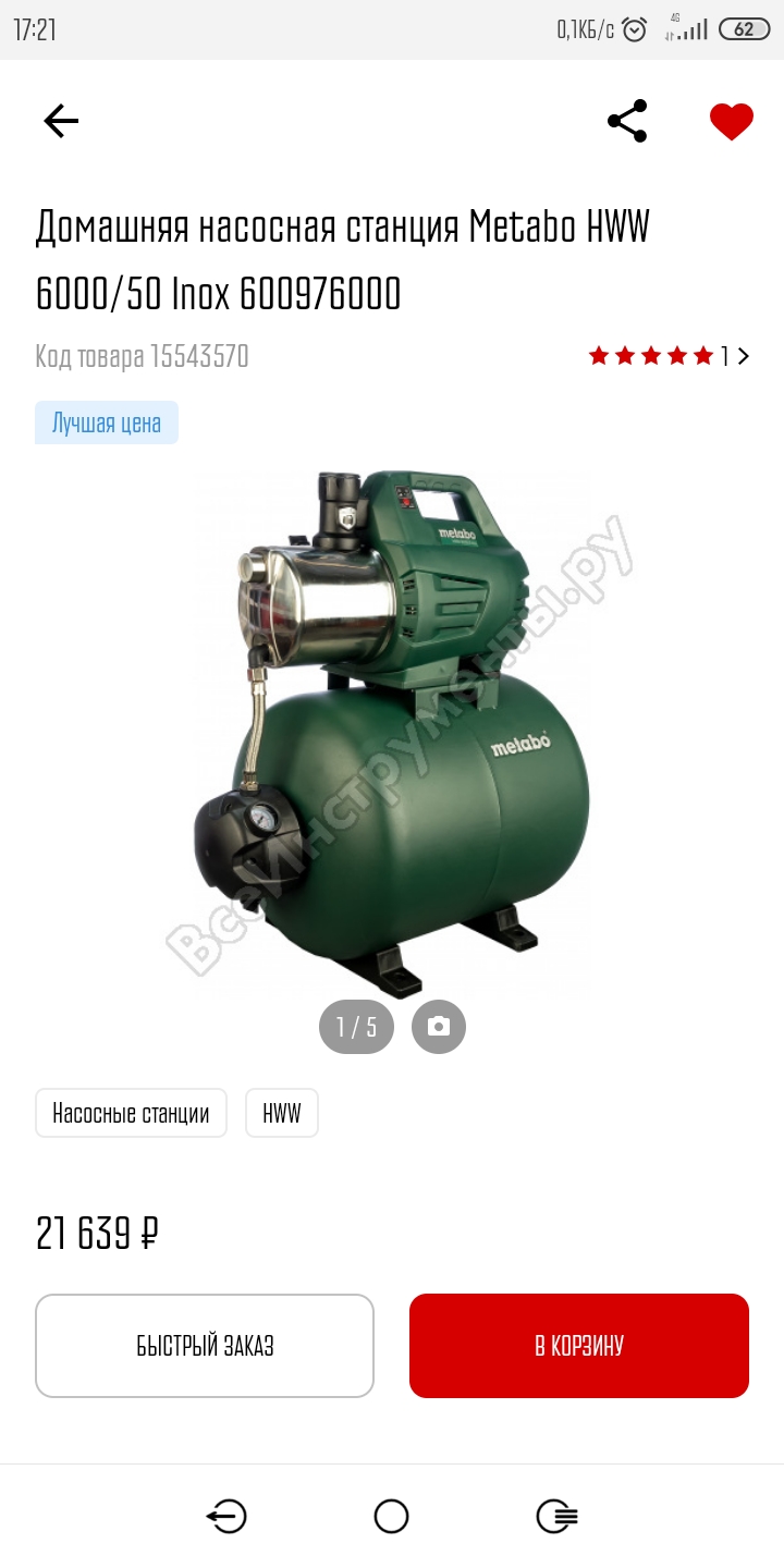

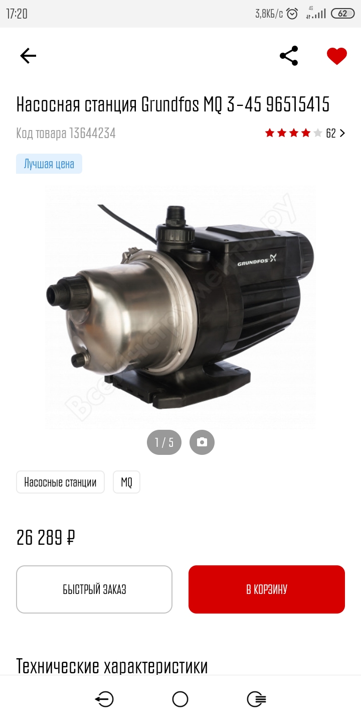

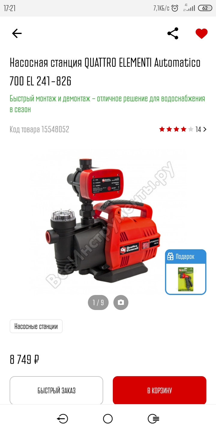

Господа профессионалы какой насос поставить на стояк в трёх-этажного дома, живу на третьем этаже, вечером воды нет,хочу поставить в подвале, питатся будут получается еще и две квартиры на 1 и 2- м этаже в каталоге магазина нашел эти варианты

Supermishka написал: какой насос поставить на стояк в трёх-этажного дома, живу на третьем этаже, вечером воды нет,хочу поставить в подвале
Начните с жалобы в УК, потом посмотрите проект или хотя бы то, что имеется в подвале. А проблема может быть и до насоса (а имеющийся насос вполне рабочий), например фильтр забился или воды до на носа нет и ему просто не чего качать. Ну или такие насосы уже поставили соседние дома/подъезды, вот и выкачивают воду, а вам не достаётся и ваш насос может усугубить проблему в борьбе насосов.
