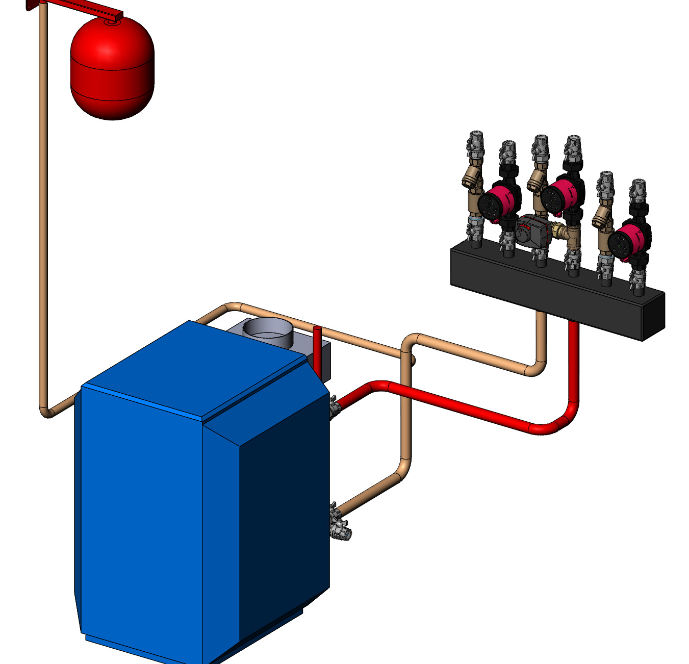

Ситуация не собирается улучшаться :( Воздух собирается, я его каждый день выпускаю. Давление не падает - когда есть воздух чуть-чуть подрастает, когда воздух выпускаю - спадает до 0,15+.
Воздух набирается и в контуре тёплого пола и в радиаторах, понятно что это всё сообщающиеся системы, тем не менее, полагаю что возникает это где-то в районе котельной, а не на периферии.
Я не умею рисовать гидравлические схемы, поэтому набросал схему в меру изобразительных способностей :))
Трубка, торчащая наверх за котлом - там группа безопасности и манометр, не дорисовал ещё :)

У котла есть посторонние шумы при нагреве? Насос и ФГО от котла к коллектору есть? Воздухоотводчик над котлом рабочий?

Dron/9K написал: гидрострелка,
Что из себя представляет?

касимов написал: котла есть посторонние шумы при нагреве?
да нет, звуки нормальные вполне.
касимов написал: Воздухоотводчик над котлом рабочий?
да, открутил черную штучку - он пшикнул и заткнулся, правда есть следы подтёков, которые мне не нравятся, но наверное заменю группу в сборе при случае.
Всем: Меня тут вот что стало тревожить - а не виной ли всему обратные клапаны на обратке? не получается так, что насос выключился - теплоноситель остыл и сжался, появилось разряжение, которое наполнилось воздухом. или через насос давление выравнивается?

Dron/9K написал: теплоноситель остыл и сжался, появилось разряжение,
Стрелка манометра выгибается ниже ноля?

Dron/9K написал: да нет, звуки нормальные вполне.
Закипающий чайник, тоже имеет нормальный звук. Что внутри творится, наверное видели.
