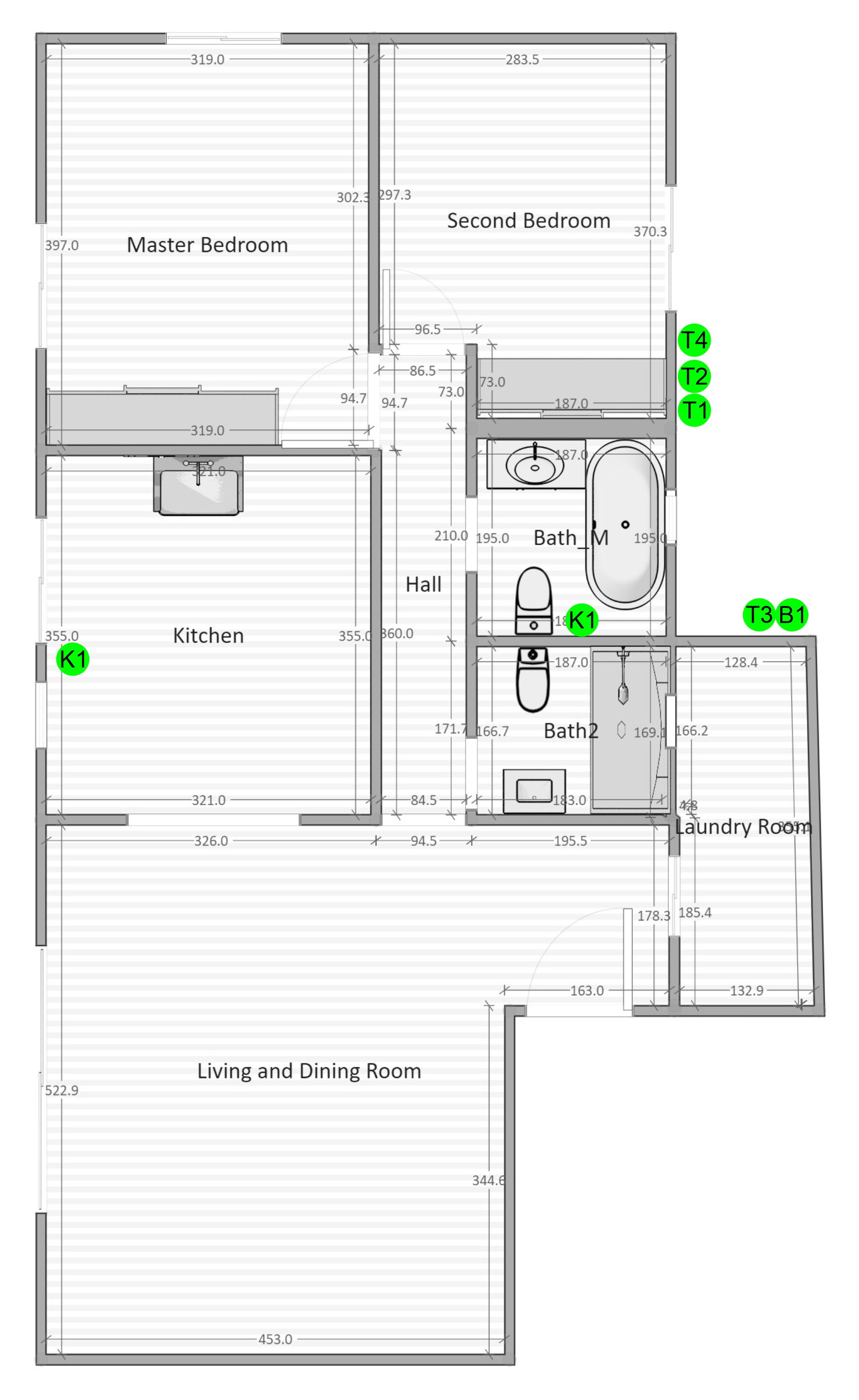

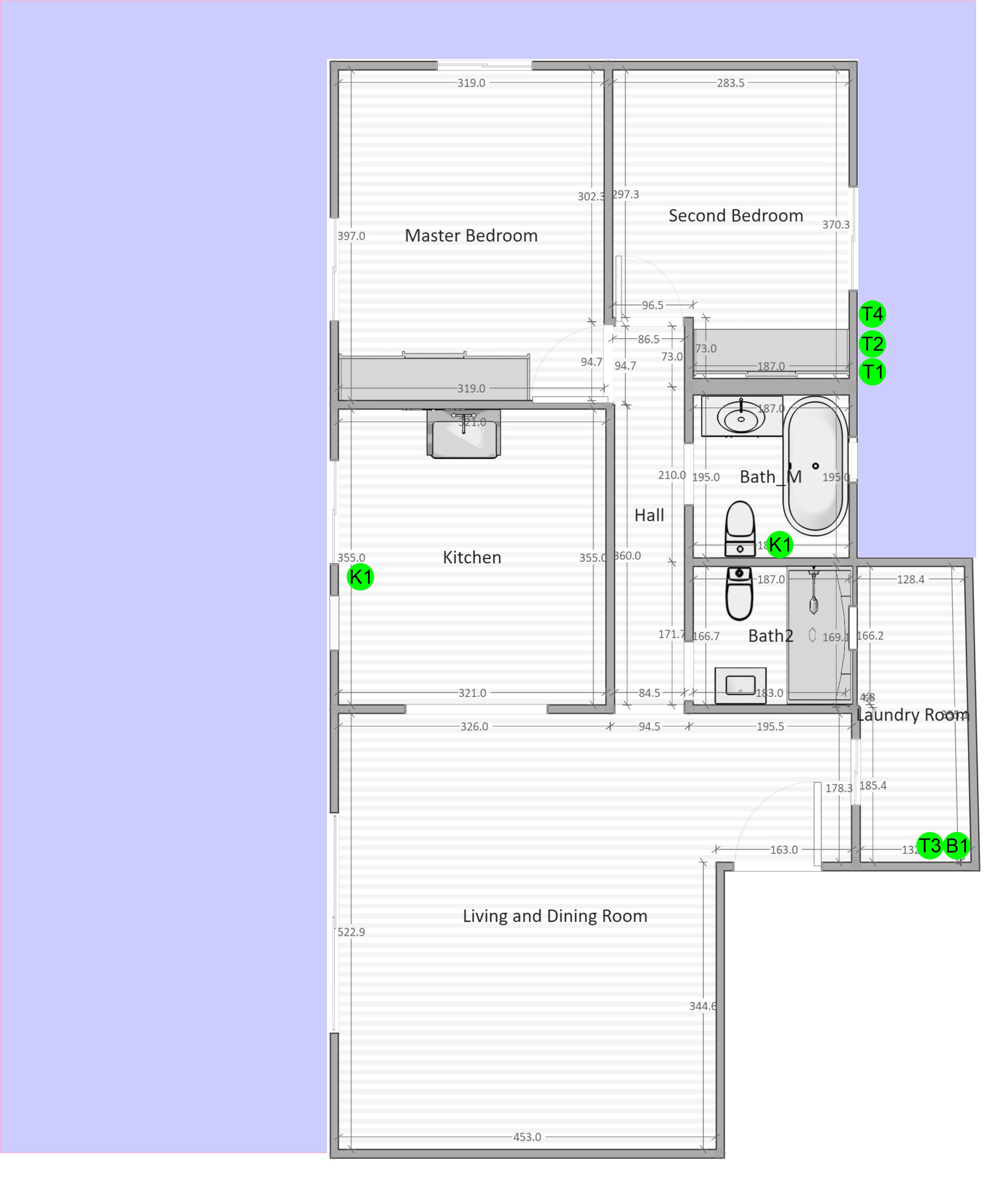

Делается капитальный ремонт в 3ех комнатной квартире, пока что водопровод на стадии выбора исполнителя. Приходящие кандидаты, предлагают каждый какие-то свои схемы коллекторов. Какие элементы обязательны/крайне желательны при этом? Вводные данные: 4ый этаж, давление холодной воды приличное, счетчик в подъезде, в квартиру приходит медная труба (вроде как 15), два санузла (в каждом унитаз, раковина, ванная/душ). Горячая вода поступает из бойлера на крыше (двумя этажами выше) - нагрев с помощью электричества или солнечной панели. Потребители: холодная - 2 туалета, 2 раковины, душевая, ванная, стиралка, посудомойка, раковина на кухне, 2 крана на балконе; горячая - 2 раковины, душевая, ванная, раковина на кухне; Разводку предлагают делать металлопластиком Valsir / Rehau или медью (что предпочесть - также вопрос). Если для ответа нужна какая-то еще информация / план квартиры - предоставлю...

XKent - судя по указанному в профиле месту проживания г.Афины (Греция), то основное внимание вам следует уделить гигиенической безопасности эксплуатации системы водоснабжения в жарком климате. Соответственно, застройщик изначально принял это во внимание и сделал основной ввод медной трубой. Таким же природным бактерицидным материалом будет лучше сделать и остальную разводку по квартире. А когда будет план (вид сверху)с размерами и расстановкой приборов, то будет и более предметный разговор.

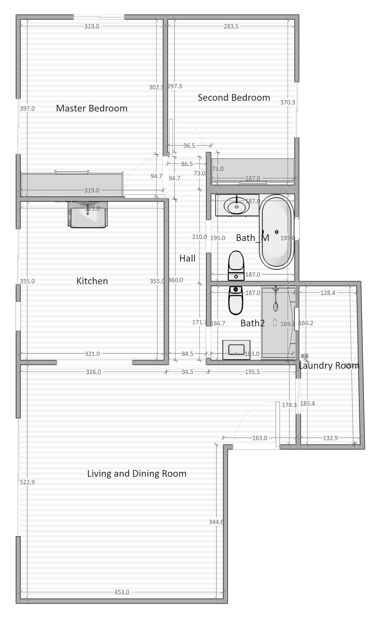

Technik-san, извините за задержку - со всем этим потоком мастеров по водопроводу и прочим никак не мог добраться до нормального компа, чтоб выложить план.
1)Laundry Room ввод воды в нижнем правом углу, под окном из Bath2 стиралка; 2)Bath_M ванная со смесителем с душем, раковина со встраиваемым смесителем, подвесной унитаз со встраиваемым бачком Geberit Delta; 3)Bath2 душевая кабина с трапом и встраиваемым душем, раковина со смесителем, подвесной унитаз со встраиваемым бачком Geberit Sigma; 4)Kitchen кухонная мойка, рядом с ней посудомоечная машина; 5)на внешних стенах Bath_M и Kitchen краны с холодной водой для поливки/уборки балконов;
Склоняюсь (в основном из-за цены) к металлопластику - медь стоит каких-то диких денег (с работой), да и 5 из 7 мастеров предлагают металлопластик...
Забыл сказать, что канализация будет конечно же полностью переделана с нуля (под существующие нужды) теми же исполнителями что и водопровод. Центральный стояк находится в Bath_M в правом нижнем углу, еще один вспомогательный по средине левой стены в Kitchen. Толщина полов (до плиты перекрытия) 15см.

XKent- укажите точками на плане, где находится В1 - Хол.вода Т3 - Гор.вода Т4 - рециркуляция ГВС К1 - Хоз.быт. канализация Т1 - Отопление (подача) Т2 - Отопление (обратка)

Technik-san,
В1 и Т3 - это точка входа холодной воды в квартиру и точка входа труб от бойлера на крыше. К1 - канализаций 2 - одна в Bath_M трубой 125, вторая в Kitchen трубой 70, есть еще 2 ливневые (для стока воды с балконов), но это к дело вряд-ли относится. Отопления на самом деле еще нет, там тоже все на стадии согласования, но выбор подрядчика не идет, так как жду с дня на день решение от властей на тему можно ли будет сделать автономное газовое (с помощью компрессионного турбированного газового котла), отсоединившись от общего (там на самом деле все не так просто). После чего 2 варианта: 1)можно и тогда коллектор и котел будут в районе Т1/Т2/Т4, там же рядом и коллектор водоснабжения; 2)нельзя и тогда прийдется оставлять все как есть, заменив трубы и коллектор водоснабжения будет в районе Т3/В1; Ну и вопрос отопления по идее выходит за рамки текущего раздела форума, хотя вскорее мне прийдется создать новую тему по отоплению.
Вообще это не новостройка - просто была приобретена квартира, в которой после было демонтировано практически все кроме мрамора в Living Room и паркета в обеих спальнях - вот сейчас этап водоснабжения и отопления...

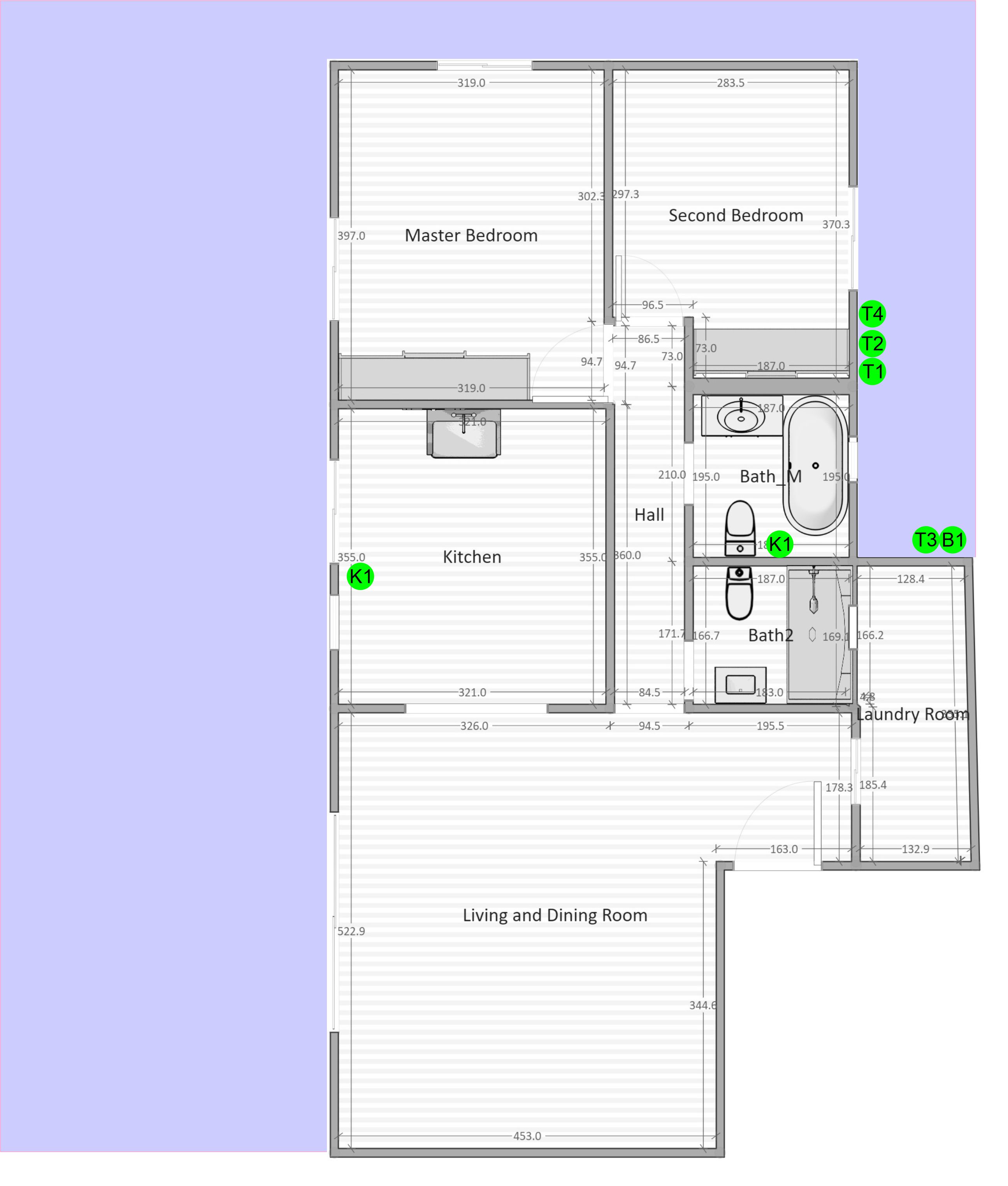

Совсем забыл указать, что вокруг практически всей квартиры идет балкон - он на новом рисунке выделен цветом...

XKent - проблематичным является расположение стояка К1 на кухне, он слишком далеко от кух.мойки. Но рекомендовать предметные технические решения можно только после согласования вами окончательного решения по автономному теплоснабжению со своим котлом либо своей солнечной панелью.

Technik-san, солнечная панель так или иначе есть - думаю не имеет смысл выкидывать ее из системы ГВС. Кроме того накопительный бойлер нагреваемый котлом не планируется. По идее на ГВС будет стоять трехходовой клапан контролируемый температурой воды в бойлере солнечной панели (если она недостаточна - вода нагревается котлом)...
Насчет кухни и К1: там у меня есть запас в полу в 12 см - это расстояние от плиты перекрытия до поверхности плитки (то есть около 10см до плитки). Хватит ли такого перепада чтоб провести канализацию от мойки до К1?
Только сейчас заметил, что я неверно расположил В1 и Т3 - на самом деле они несколько не там

Ну вот, получили наконец-то разрешение на автономное газовое отопление - при этом котел обязательно должен быть компрессионным турбированым (другие просто запрещены в многоэтажках у нас). Теперь даже не знаю в какой раздел форума отнести вопросы: получается комплекс из водопровода/канализации + отопление. Один из основных вопросов по отоплению - какой системе отдать предпочтение: однотрубной, двухтрубной или лучевой? Добавлю на план планируемые точки установки радиаторов. Ну и создам отдельную тему в отоплении, если тут не место подобным вопросам...
