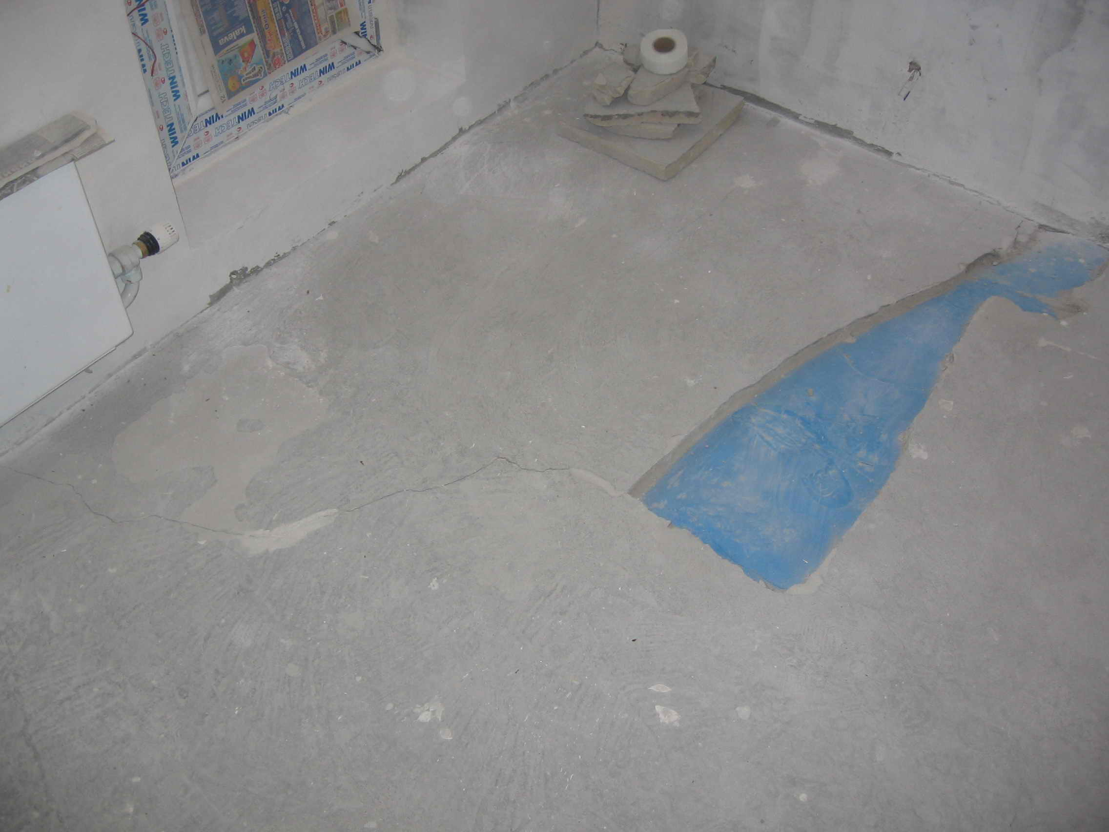

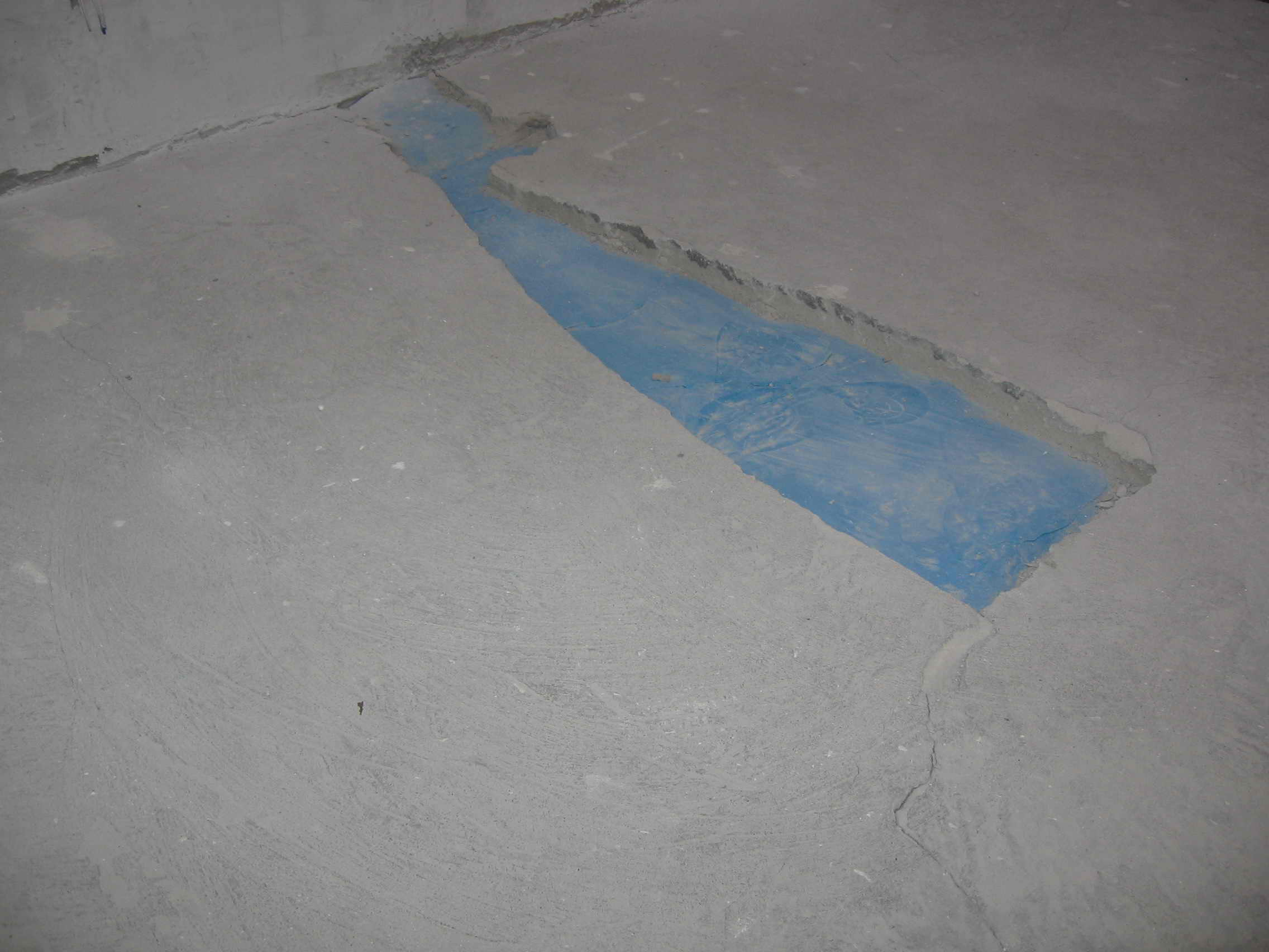

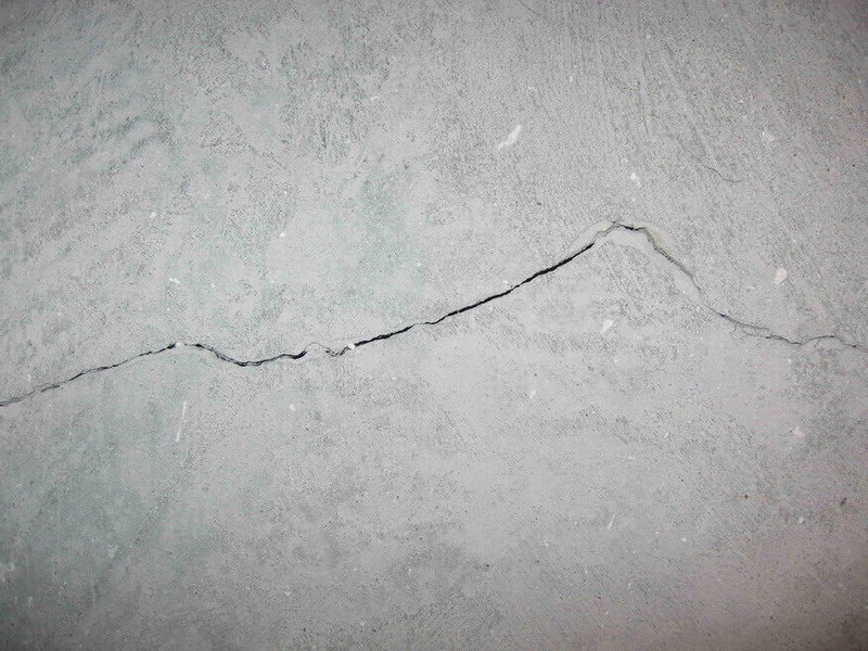

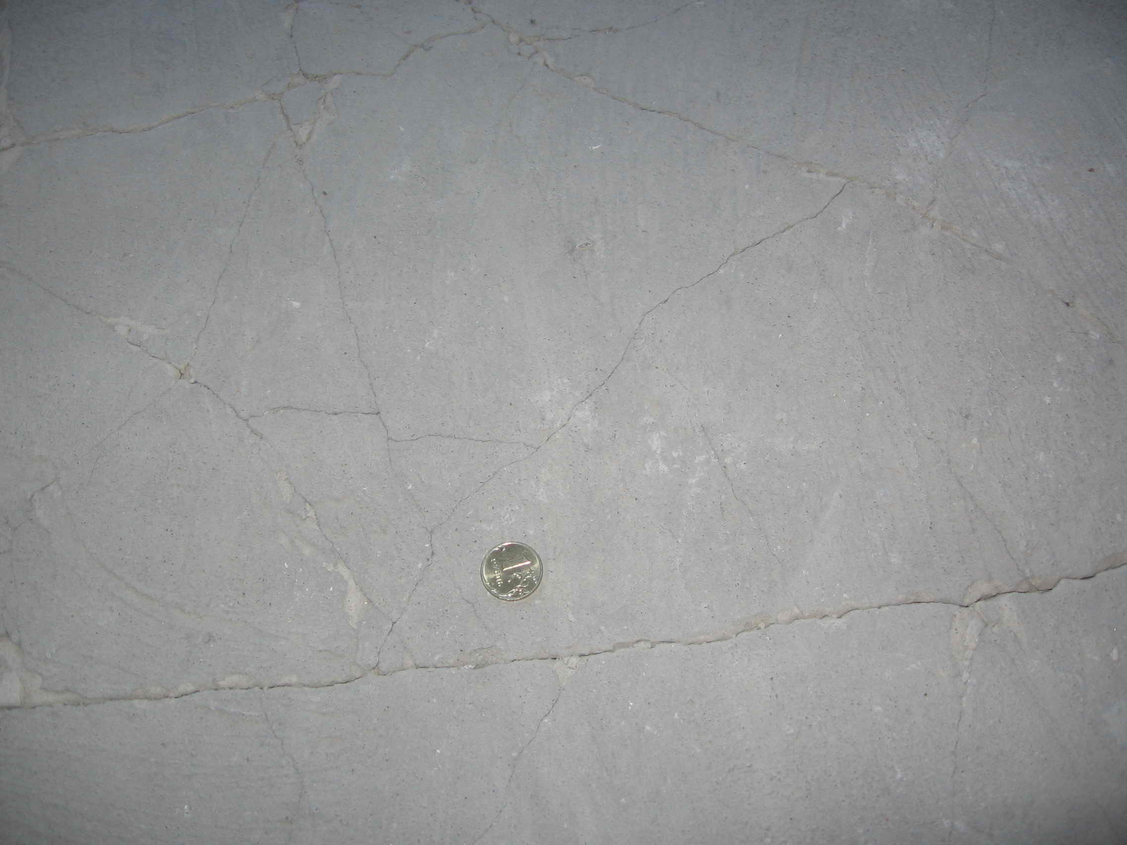

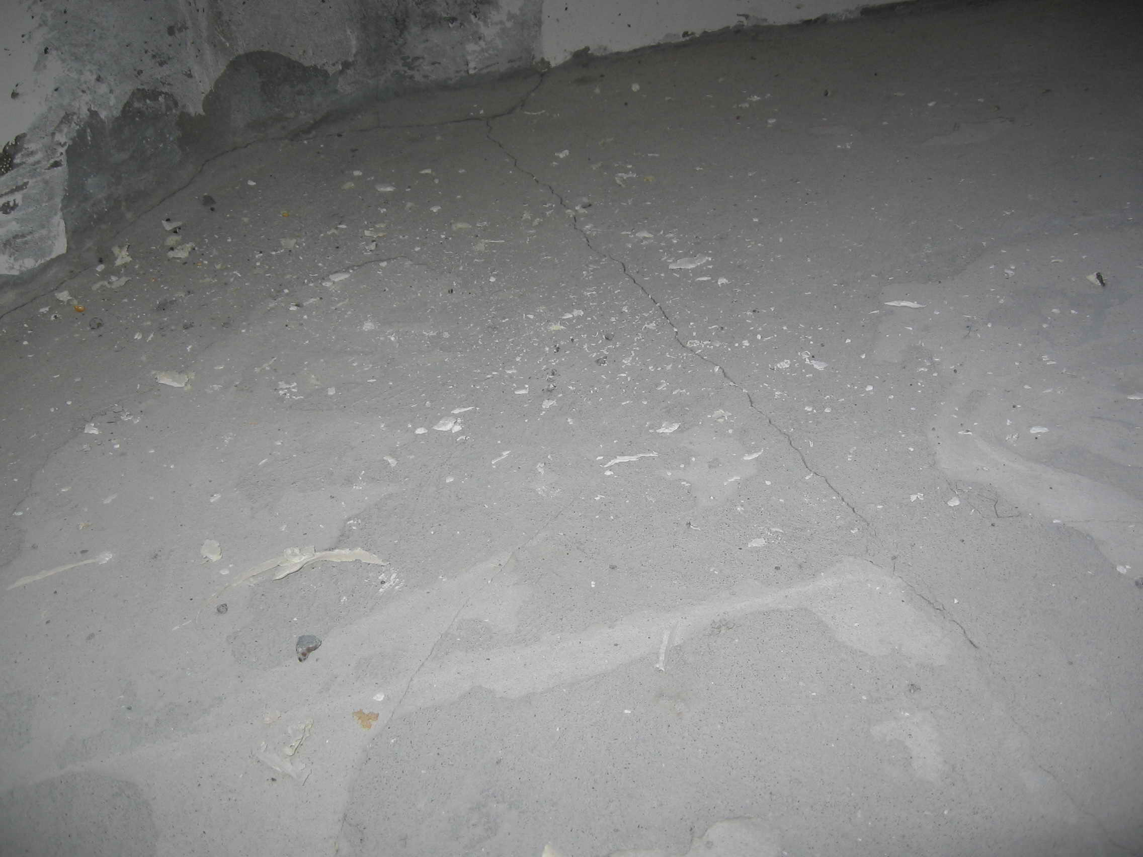

Уважаемые Мастера, подскажите что делать с такой стяжкой? (фото прилагаю) ЦПС в однушке, новостройка, клали строители без армирования на какую-то звукоизоляционную прокладку (синего цвета). Дом стоял года два, не могли сдать, так что стяжка старая. Стяжка более-менее горизонтальная, толщина от 3 до 6 см. Трещины самые разные, но не шире 1 мм, небольшие куски цемента "гуляют", по стуку - большие куски (больше 1 м2) звучат тихо и глухо, те что поменьше уже погромче, но сняв небольшую часть стяжки на кухне, понял что лежит в принципе без пузырей. Пыль при постукивании подпрыгивает на расстоянии 20-30 см. Класть предполагается ламинат комната и прихожая, и плитку на кухне. Варианты сразу пришедшие в голову: 1) Снимать и класть ЦПС по новой. Дорого, геморно, долго :( 2) Оставляем старую ЦПС. Снимаем гуляющие небольшие участки и заливаем их по новой цементом, трещины по большим частям - ремонтировать ремонтными составами (возможно с разрезкой и армированием поперечными саморезами без шляпки как здесь где-то писАли). Так как перепады по стяжке есть, то далее заливаем все это безобразие саморастекайкой примерно 5 -10 мм толщиной. 3) Ничего не делаем, выковыриваем мелкие гуляющие куски и заливаем саморастекайкой. Прокомментируйте плиз, заодно посоветовав инструмент, материалы, технологию, так как раньше я никогда подобным не занимался, но хочется сделать самому. Заранее спасибо.

демонтировать. если это- для себя . или есть привычка работать хорощо.

положить стальную сетку на и уложить сверху новый слой миллиметров 30. Демонтировать не стоит. Лишняя трата сил и денег. Нижний слой может в этом случае быть хоть песком, не говоря уже более менее прочной , потрескавшейся, разваливающейся стяжке. Наличие водоотсасываемого основания (старая, говённая стяжка) только увеличит прочность чистовой стяжки.
