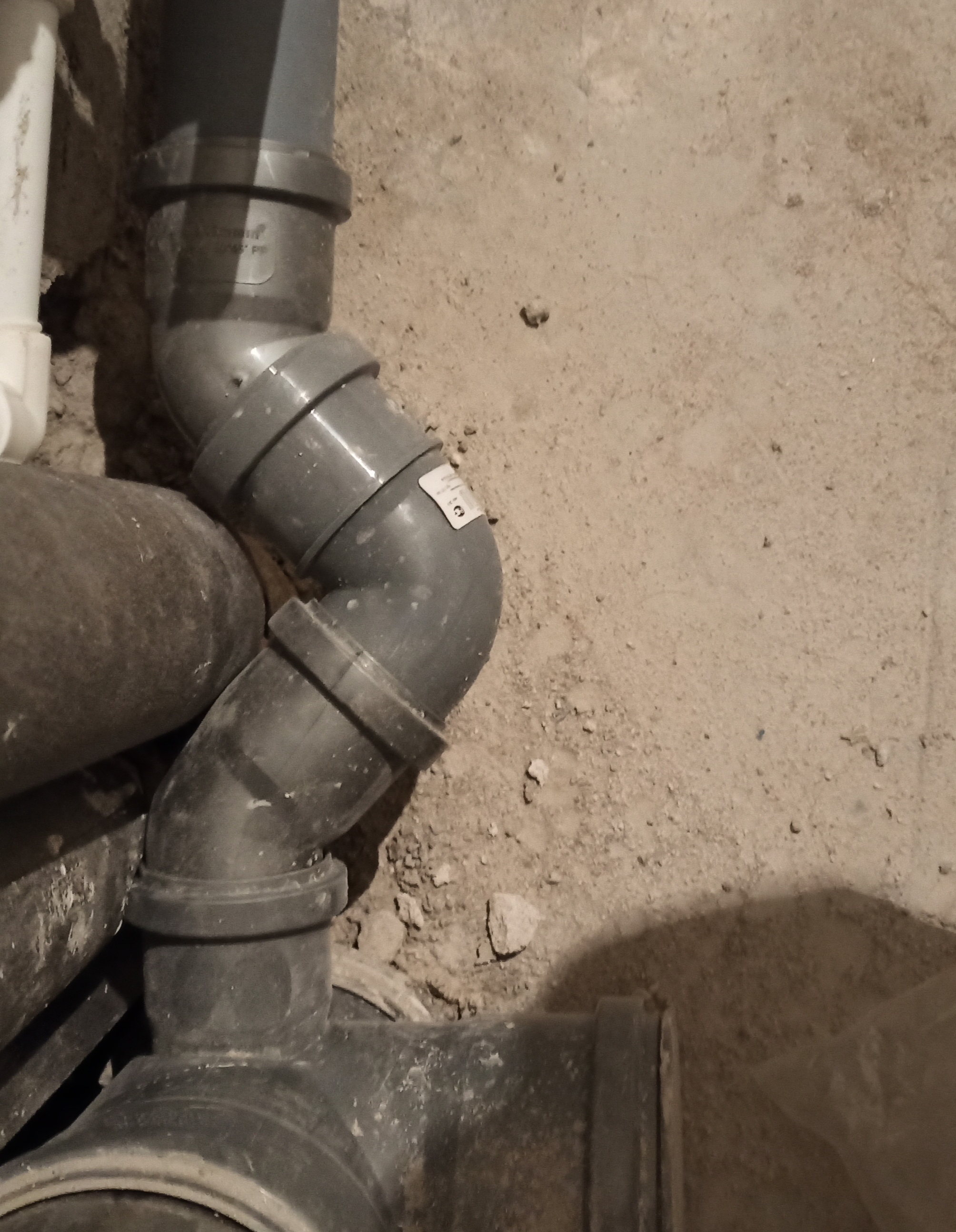

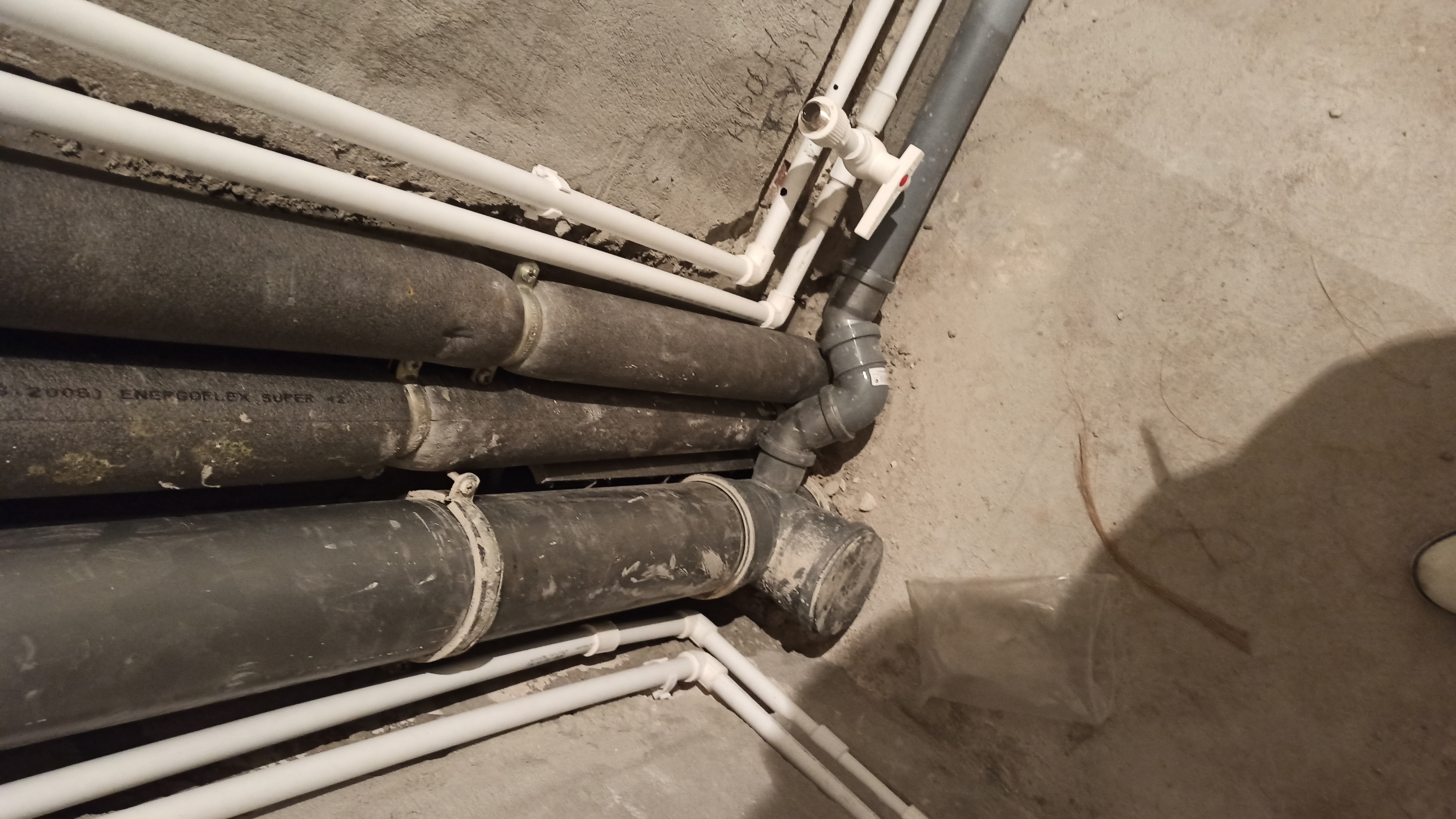

Татьяна YM, поворот загогулины произойдёт по сумме факторов: Отсутствие крепежа Температурные расширения при сливе горящей воды Гравитация (притяжение земли) Только зачем это теперь? Я же написал рецепт исправления ситуации, там и крепёж есть и загогулина не в одной оси, а в двух. На ванну да, нужен косой тройник. И на раковину тоже косой тройник. Если там просто труба-тогда куда слив с раковины и кухонной мойки?

Inter написал: поворот загогулины произойдёт по сумме факторов: Отсутствие крепежа Температурные расширения при сливе горящей воды Гравитация (притяжение земли) Только зачем это теперь?
теперь это уже чистая наука из всей суммы факторов решающее воздействие имеет только гравитация но сила в данном случае настолько ничтожна по отношению к плечу приложения и сопротивления уплотнительных манжет что никакого "поворота" не произойдет никогда

Inter написал: не буду комментировать, хотя у меня аргументы отличаются
не надо комментировать Post hoc, ergo propter hoc -выражение означающее "после этого,не значит вследствие этого" допускаю наличие у вас фото неких повернутых угольников ( по неизвестной причине) - программа максимум но даже теоретически ваша версия не выдерживает ни малейшей критики

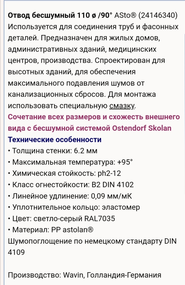

Сергей......, вопрос удобства терминологии. Никто не говорит "уголок/отвод 87 градусов", все говорят "уголок/отвод 90 градусов".
А также да, они бывают и ровно 90 градусов:

Mazayac написал: Никто не говорит "уголок/отвод 87 градусов", все говорят "уголок/отвод 90 градусов".
Да, я в курсе. Сам никогда не называл их так не называл. Просто думал, что ровно 90 не бывает. Получается, что ошибался.
