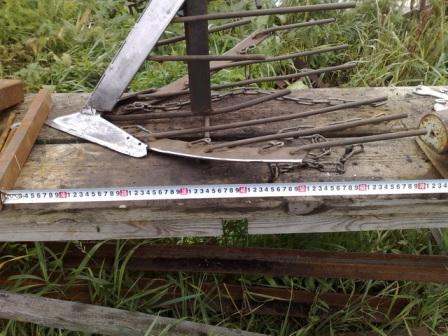

Ну это уже по какому пути пойти. Да и какой у вас конь не понятно. Но у каждого туриста свой путь. Проще культиваторной лапы самому ни чего не придумать. МДХП.

Аесли с ушастика снять крылья изготовить новые крылья с прутками? Пробовал кто нибудь так?

Буду делать культиваторную лапу оной у меня не было,где бы сорвать хоть приблизительные размеры,както на фотках видел но реально нае..... ошибусь.

tezan написал : ,где бы сорвать хоть приблизительные размеры,както на фотках видел но реально нае..... ошибусь.
Высоту стойки надо высчитывать по своему мотоблоку! И только так. Как пример - кладем под колеса подкладки 40-50 мм, выставляем его горизонтально и от прицепной скобы вам высота до земли.
Ширина ?? Прикиньте ширину своих гребней у основания, хорошо конечно если стрелка сможет его весь поднять. А вообще картофельный куст в земле сидит на ширину 200-250 мм обычно, ну бывает один левее вырастет, другой правее. 250-270 мм стрелки должно хватать.
А вот веер позади стрелки, как правильно пишет НАП, самое хорошее гнуть уже по месту, конкретно под свои условия.

umnyi написал : Ширина ?? Прикиньте ширину своих гребней у основания, хорошо конечно если стрелка сможет его весь поднять. А вообще картофельный куст в земле сидит на ширину 200-250 мм обычно, ну бывает один левее вырастет, другой правее. 250-270 мм стрелки должно хватать.
Чуть не соглашусь по ширине лапы, и на личном опыте убедился. Ширина лапы - это основной стопор поскольку она идет на максимальной глубине и естественно при максимальном уплотнении грунта. И если тяж просто проглотнет и не заметит такую засаду, то НЕВА или Салют не говоря про более легкие аналоги просто встанет на дыбы. В свое время была у меня НЕВА-мини мотокультиватор с 5 сильным Субариком. И когда я попробовал стандартную лапу, чуть не плакал - стоит и все. Думаю, а как же КРОТАМИ люди копают? Присмотрелся к Кротовскому копателю - он особенный, не такой как нынче клепают горе-теоретики. Его сущность не в подьеме пласта на себя, а разкидывании холмика по сторонам, что гораздо легче. А носочек шужен для удержания в борозде. Подрезал я крылья у своего копателя, пошло дело на ура.

А не слишком узко? Не оставляет ли?

ch_cat_ru написал : А не слишком узко? Не оставляет ли?
Все отлично копает, многие приятно удивятся при разбросе в стороны, обязательное условие - посадка кс или "под рало". Если под лопату то наверное любая кк даст сбой. Это я к тому, что энергоемкость копалки уменьшается и ее сможет таскать даже МК. Опять таки это при условии если картофель окучивался.

Может кто подскажет где почитать про этот картофелекопатель? Скопировал себе когда-то на компьютер. Теперь захотелось сделать себе и попробовать его в работе с мотоблоком Беларус-09, вырезав стрелу из старого отвала тракторного плуга. Помнится, что хотел этот человек, который показал данный копатель, выбросить пруты. Наверное нижние. Интересно узнать результат?

Урожай картофеля в этом году очень плохой, по многим данным почти по всей Украине, но речь и видео не об этом. На видео веерная копалка картофеля, её ещё называют Дельфин, я переконструировал и назвал – веерная копалка «Макси», почему Макси, потому что фамилия моя Максименко, или потому что максимально расширенная:) Так вот, я сопоставил Дельфин с грохотом и выбрал середину, так званый Дельфин расширил почти под ширину грохота путем подбора культиваторной ласточки с более тупым углом (85 градусов) и приварил прутья совсем наоборот, полумесяц спиной вниз, рогами вверх, на крайних прутьях уголки устойчивости и направления. При копке картофеля земля просыпается по обе стороны и посередине, чего нет в Дельфине, там только по обе стороны из-за чего происходит присыпание отдельных клубней, на моем Макси этого нет, все клубни разного размера остаются сверху и не присыпаются землей. [Копка картофеля веерной копалкой "Макси"](http://www.youtube.com/watch?v=U7eDoOppD8o "Копка картофеля веерной копалкой "Макси"")

Антоныч написал : При копке картофеля земля просыпается по обе стороны и посередине, чего нет в Дельфине, там только по обе стороны из-за чего происходит присыпание отдельных клубней, на моем Макси этого нет, все клубни разного размера остаются сверху и не присыпаются землей.
Канавы после копки большие остаются, однако. Хоть по второму разу картошку сажай. После грохотной копалки нет такого.
