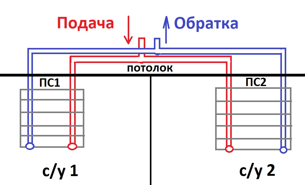

От застройщика достался отдельный от ГВС и отопления ввод полотенчика над входом в квартиру (странная проектная задумка). До санузла по прямой примерно 3 метра.
В с/у1 под потолком сделали разводку на два ПС тройниками, по аналогии с разводкой отопления. Это был своего рода эксперимент, уверенности, что взлетит, не было, расчитывали на достаточное давление в системе. После черновой стадии навесили оба полотенчика, запустили, оба полотенчика заработали, не снимали их несколько дней.
После чистовой снова навесили, ПС1 завелся (тот, что немного меньше), второй ПС2 нет. На ПС2, который не завелся, на розетку пришлось поставить переходник и несколько уплотнительных колец, чтобы встали отражатели. Существенного заужения в месте подключения вроде бы нет, но больше грешить не на что.
Искал что то подобное на форуме, не нашел.
Какие варианты решения возможны, кроме рециркуляционного насоса на вводе? Может быть обратный клапан на обратке перед тройником со стороны неработающего ПС2?
Примерную схему прилагаю.
Большое спасибо за идеи.

melvit, как и в любом ином параллельном подключении ОП - необходима балансировка. На каждый ПС надо установить по вентилю - с шестигранником, например. Далее отрегулировать систему, понемногу приоткрывая оба вентиля.
Обратный клапан вообще уничтожит циркуляцию в той ветке, куда Вы его воткнёте - так как имеет заметное гидравлическое сопротивление.

Вариант монтажа последовательной схемой подключения двух ПС с байпассами гарантирует стабильную работу и не потребует балансировки. Задайте вопрос в УК, какими символами на чертеже в инж.проекте на вашу квартиру обозначены обе трассы для ПС, тогда будет понятно что за жидкость циркулирует в ПС, теплоноситель или вода.

Mazayac, спасибо большое за совет! Да, про ОК аналогичное сомнение возникало, не озвучил. Но вентилей именно по два на ПС, или достаточно будет одного? И нужно ли ставить на каждый ПС, или достаточно только на ПС1, который поменьше и сейчас работает? т.к. логично, что на нем сейчас меньшее сопротивление.

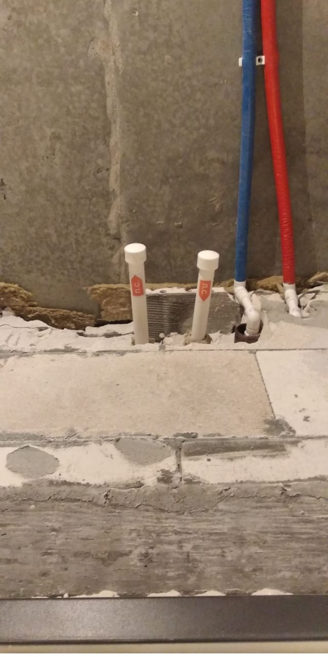

Technik-san, На фото видны отдельные вводы ХВС и ГВС и ПС. Трассы к ПС идут отдельные от ГВС и отдельные от отопления. Ввод отопления отдельный по полу, с коллектора в общем коридоре. Сейчас отопление отключено, ПС1 работает.

23.06.2020 в 20:05:09
melvit - я так и предполагал и сказал сразу, что оба ПС у вас подключены к рециркуляции ГВС и ни о какой "посаженной" двухтрубке здесь речи идти не может. Так что можете выбирать варианты решения либо тот, что предложил Mazayac, либо мой вариант. Оба будут рабочими.
