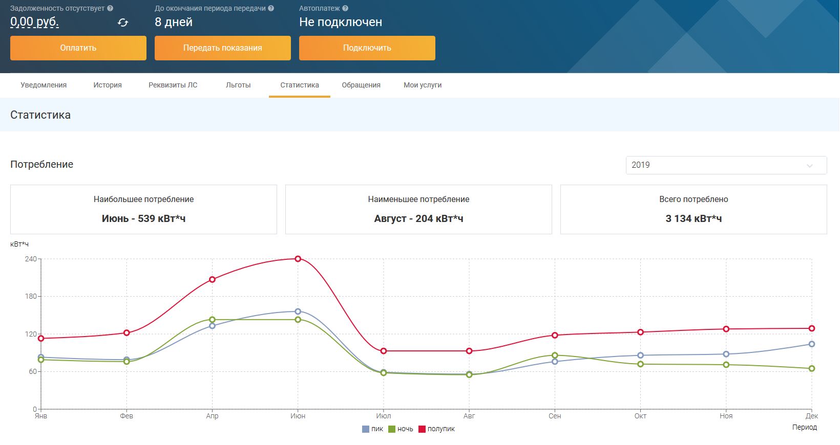

Регистрация: 28.03.2012
Сообщений: 6814
23.06.2020 в 23:07:20
irina_koshakova написал: Это врядле
Вот так выглядит моя статистика потребления за 2019 год с электрическим (в добавок к основному) отоплению:
Пик потребления пришелся на апрель-июнь, когда основное отопление отключили, а было еще холодно. Может 2-3 тыс. рублей за год добавилось по потреблению электричества. С ценами на материалы-монтаж-риски водяного пола от ГВС это смешно сравнивать.
