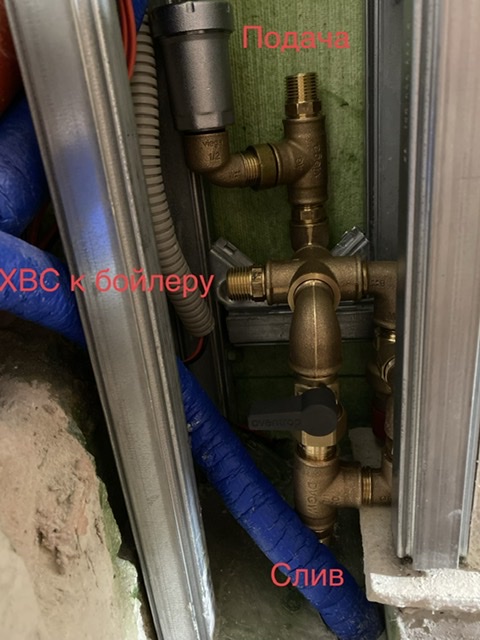

Добрый день, планируется накопительный водонагреватель в подсобном помещении.
В углу помещения есть короб (на фото), где идут трубы к нему (с потолка), непосредственно у водогрея трубы идут в стене горизонтально.
Когда делался основной водопровод, водогрей не планировался, поэтому когда дело до него дошло, пришлось решать непростую задачу ввиду многих ограничений.
Группа безопасности и кран слива планируется в коробе (будет лючок для открытия крана и обслуживания накидных гаек), где места очень мало.
А вот впуск воздуха там нормально не сделать - в лючке второй кран ставить бессмысленно так как красная труба идёт вниз и воде некуда будет уходить (кран будет по-любому выше этого «колена»)
Изначально хотел поставить шаровой кран для слива воды из трубки забора и впуска воздуха прямо у выхода воды из бойлера.
Но не нравится: плохая безопасность (незнающий человек или ребёнок открыл кран и польётся кипяток), не эстетичность (надо городить узел с краном), необходимость ставить ведёрко для сбора воды...
Возникла идея пойти другим путём (см. фото). Сверху группы безопасности стоит автоматический спускной клапан воздуха. Кроме выпуска воздуха, он умеет подсасывать в себя воздух при опускании поплавка (правда с малым расходом, но можно проточить поплавок).
Мысль моя в том, что когда будет перекрыта подача воды на водогрей и открыт сливной кран, клапан начнёт подсасывать воздух и облегчит слив воды с трубы холодной воды.
А так как труба от группы безопасности на бойлер идёт все время с наклоном вверх, воздух в верхней части подающей трубы начнёт поступать в бак и обеспечит слив воды, пусть и не самый быстрый.
Но есть сомнения на счёт этой идеи. В общем, что думаете? Какие есть варианты?

Alexey_Spb - Алексей, поплавковый клапан в этом месте работать не будет, т.к. его камера заполнена всегда водой и поплавок не отпустит запорную иглу вниз для доступа воздуха. Решение - надо ставить шаровой кран или тот же клапан через тройник для забора воздуха ближе к водонагревателю и только на выходе гор.воды, потому как забор гор.воды в баке идёт сверху и пока над трубкой не образуется пустое пространство, вода сливаться будет медленно и только тогда пойдет на всю мощь, когда верху трубки гор.воды в баке появится забор воздуха.

Alexey_Spb написал: Но не нравится: плохая безопасность (незнающий человек или ребёнок открыл кран и польётся кипяток),
Ручки - барашки снимаются и где-то близко подвешаются. можно посмотреть и к кранам для радиаторов, которые на шестигранник.
Alexey_Spb написал: Сверху группы безопасности стоит автоматический спускной клапан воздуха.
Он абсолютно лишний элемент в водоподаче, даже при циркуляции ГВС. Выше написано, что без крана, через тройник, на ГВС от бойлера не получится слив.
Alexey_Spb написал: Группа безопасности и кран слива планируется в коробе
бойлер не пихайте туда, один день придется вытаскивать...
