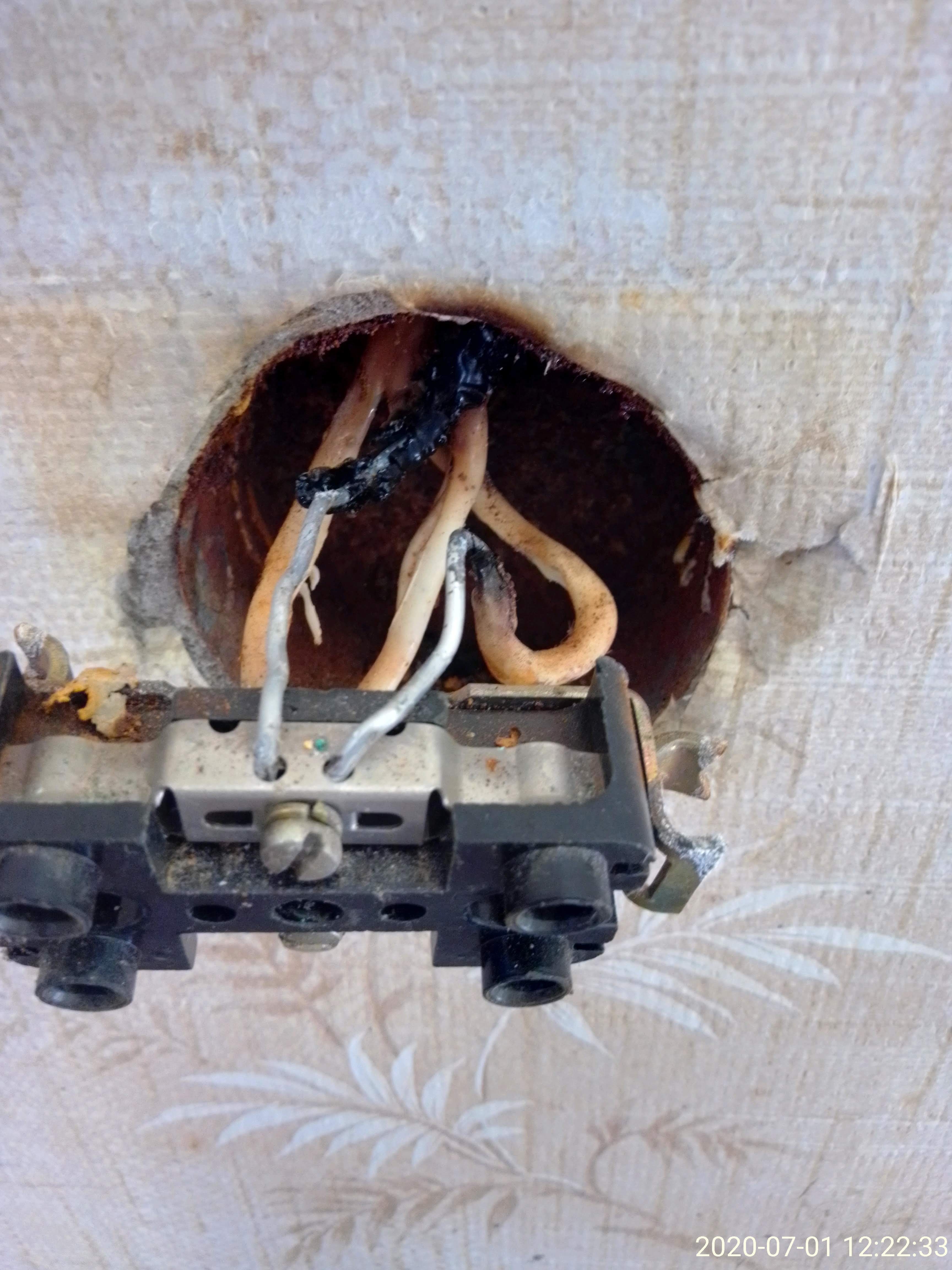

Микитович написал: И кто мешает сделать все по уму?
Вопрос - система заземления ? Какую изволите ? Даже повторка есть ( на единственном этом столбе ) . Но в доме - ноли горят изумительно -
