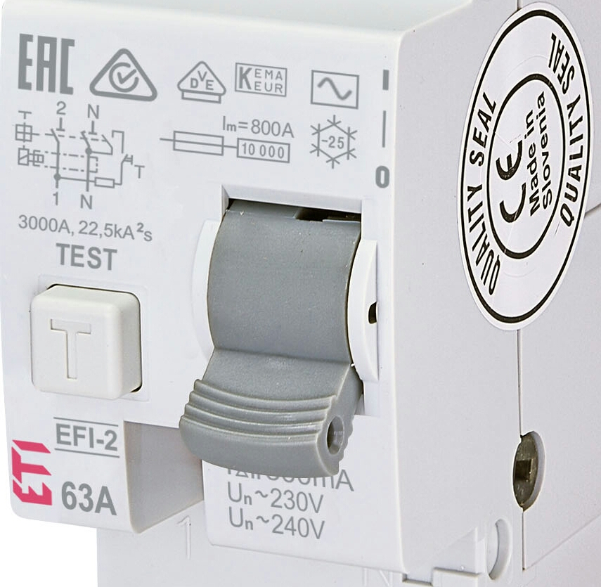

Микитович, а зачем допускать такую возможность, чтобы отключался автомат на ТП? Купить АВ ИЭК за 100 рублей и поставить перед счётчиком. И тогда никакие согласования с характеристикой вышестоящего защитного устройства от сверхтока не будут нужны. Потому что этот ИЭК не селективный и не на 600А.
На корпусе УЗО обычно всё нарисовано.
При металлическом замыкании Фаза-РЕ отключающая способность 800А. С вышестоящим gG/gL не более 63А, отключающая способность до 10 кА. Вот это и есть защита от сверхтока вышестоящим аппаратом. А если в люстре или в паршивой китайской зарядке для телефона случилось замыкание проводов сечением 0,35 кв.мм, то с этим легко справится АВ стоящий под групповым УЗО.

Abrikos написал: Микитович, а зачем допускать такую возможность, чтобы отключался автомат на ТП? Купить АВ ИЭК за 100 рублей и поставить перед счётчиком. И тогда никакие согласования с характеристикой вышестоящего защитного устройства от сверхтока не будут нужны. Потому что этот ИЭК не селективный и не на 600А.
Abrikos, Вы так лихо смешали в одну кучу столь разные понятия, что возникают некоторые сомнения, что Вы до конца понимаете, о чем говорите.

Abrikos, начнем с конца. Во-первых, сверхток - это любой ток, превышающий номинальный. И ток КЗ, и ток перегрузки - это всё сверхток. Поэтому в п.3 речь идет не только о "совместимости" интегралов Джоуля УЗО м аппарата защиты от сверхтока, но и об устойчивости УЗО к току перегрузки. Как известно, и то, и другое достигается при хотя бы равенстве номиналов УЗО и аппарата защиты. Что касается взаимосвязи п.3 и п.2, то совершенно очевидно, что п.3 вытекает из п.2. Т. е., если для защиты от сверхтока используется отдельный аппарат, то его характеристики должны быть совместимы с УЗО и обеспечивать его защиту. При этом совершенно не важно, до УЗО стоит этот аппарат или после него (в пределах РЩ, разумеется), от перемены мест слагаемых сумма не меняется. Просто здесь в очередной раз проявляется кривизна формулировок ПУЭ, в данном случае проявляющаяся в слове "вышестоящий". В более свежем СП.2561325800.2016 в аналогичном пункте этого слова нет.
А.4.8 При применении УДТ, без максимальных расцепителей, должна быть проведена расчетная проверка УДТ в режимах сверхтока с учетом защитных характеристик аппарата, обеспечивающего максимальную токовую защиту.
Я уже не говорю о буржуйских каталогах, вот, например, АББ:
Таблицы координации между автоматическими выключателями и ВДТ F 200 Если вы используете ВДТ, необходимо убедиться, что устройство защиты от короткого замыкания защищает его от воздействия высокого тока, который возникает в условиях короткого замыкания. Стандарт IEC/EN 61008 предоставляет некоторые тесты для проверки работы ВДТ в условиях короткого замыкания. Приведенные ниже таблицы содержат данные о максимальном выдерживаемом токе короткого замыкания, выраженном в эфф. кА, от которого ВДТ защищены благодаря сочетанию с автоматическими выключателями, установленными перед или после них.

СтранникXXI, ну, не знаю ... Вот смотрю каталог Eaton 2015, УЗО PF4, PF6, PF7. Максимальная добавочная (резервная, бэк ап) защита от перегрузки и КЗ: In УЗО / Перегрузка / КЗ 25-40А / 25A gL / 63A gL 63A / 40A gL / 63A gL 80A / 50A gL / 80A gL Ниже в примечании указано, что предохранители могут быть заменены на автоматы с такими же номиналами. В украинских ПУЭ 2014 тоже отсутствует слово "вышестоящий" в соответствующем месте.
