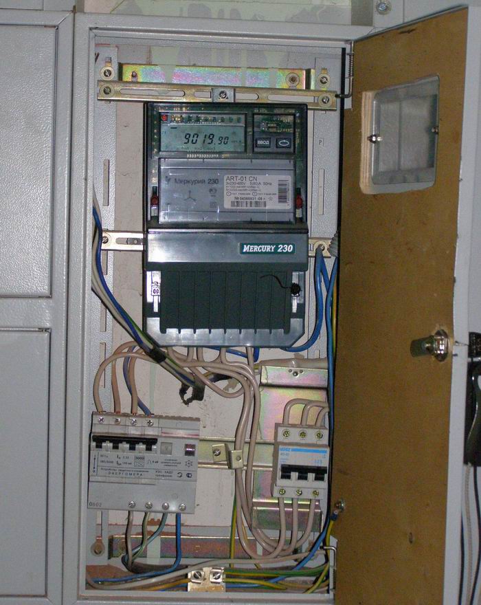

В легкую у меня 3 фазы кабель 6 квадратов автомат 63 А это по проекту

Aтос написал: 3 фазы кабель 6 квадратов автомат 63 А это по проекту
Серьезно? 63А на 6 квадратов по проекту? :a Итого 45кВт на квартиру? Прекрасно, ящитаю. Вам несказанно повезло! :yu: Ещё и никаких этих дубовых "десяток" толщиной с полпальца... Просто сказочно. :applause:
Вроде русским языком написал: понятие это исключительно юридическое. От того что там 3 фазы и 6 квадратов разрешенная мощность как была 15 киловатт так и осталась
Да 15 лет назад это стоило 5 миллионов, сейчас 12

Aтос, не увидел на фото ничего из того, о чем вы писали выше.
