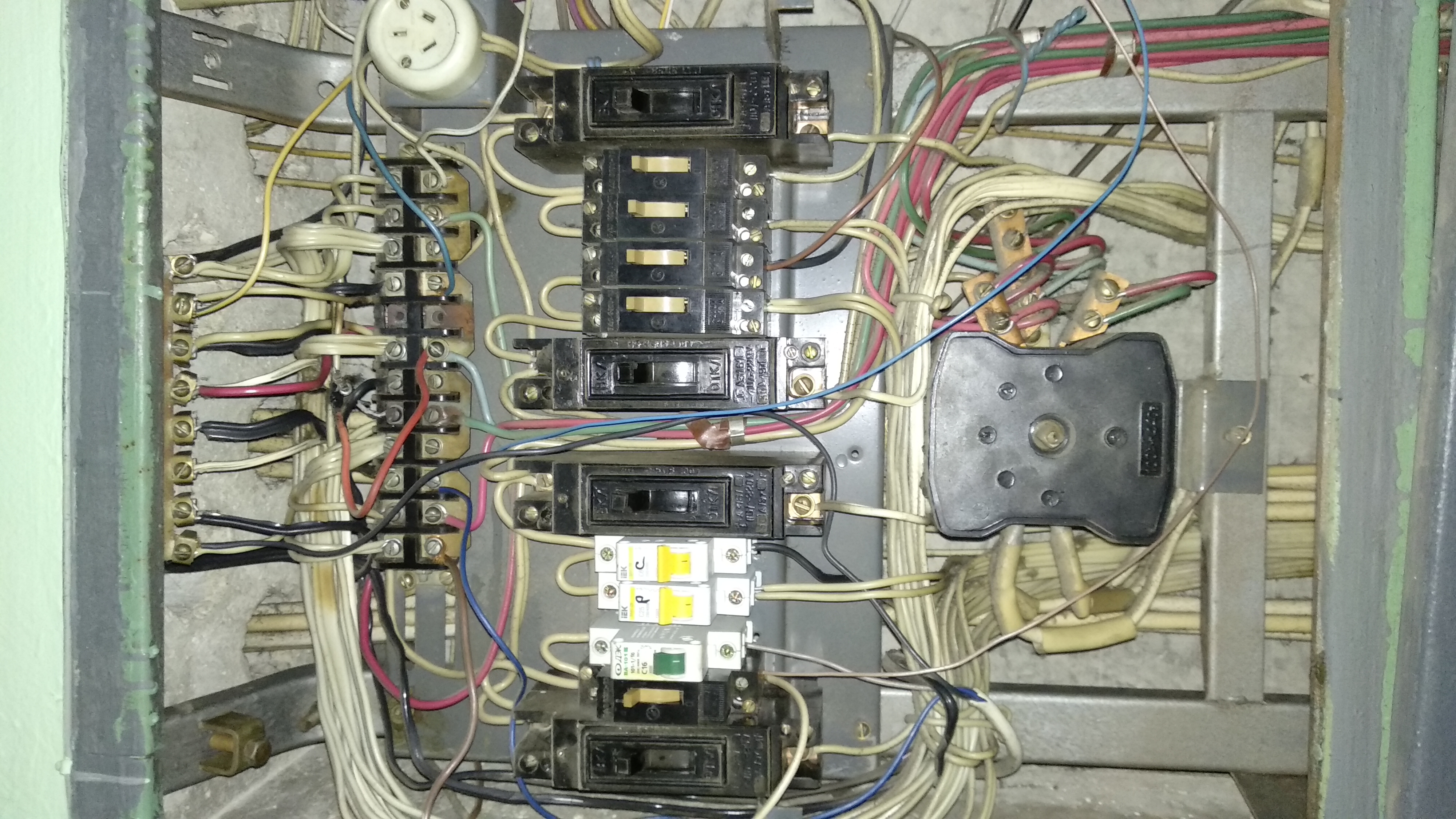

Не новостройка, панелька. В щитке вот так

Beat написал: В щитке вот так
Бегите оттуда поскорее. :scare

Radio, таки не смущайте человека, вполне прекрасный щит.

Vadim 161, что же в нём прекрасного? Тяжелое наследие эпохи Черненко К. У.

Можно что-то с этим сделать для одной квартиры? Капремонт проводки очень не скоро.

Beat, 10 кВт (ввод походу у вас 40А) это очень много. Как вам уже сказали, потребители электроэнергии никогда не работают одновременно и на полную мощность, поэтому арифметическое сложение их мощности некоректно. Для расчетов применяют специальные справочные коэффициенты, и это уже сделали те, кто расчитывал электроснабжение вашего дома.
Вам, как совершенно верно сказал AlexeyL - вам следует ориентироваться на номинал вводного автомата.
Но вот у меня вопрос - вы пишите про 10 кВт, а капремонт с заменой общедомовой электропроводки был? Ваша серия строилась до выпуска новых нормативов, и по умолчанию там стояк явно не на такую мощность был расчитан. Какой у вас вводной автомат? Как выглядит этажный электрощит (пожалуйста, с подробными фото)? И, главное - был ли капремонт?
Ответы на эти вопросы очень важны чтобы понимать реальные ваши возможности. Даже если вам выделили 10 кВт, но электроснабжение дома не реконструировано (а так часто, к сожалению, бывает), то пара таких как вы с проточниками и варочными панелями - и весь дом без света.
Может, придется себя ограничить ради всех жителей дома (включая вас же), а может и нет.. но информации пока недостаточно.

Alexey_Spb, фото щитка выше. Капремонта, как видно, не было. Не понятно сколько мощности - какой номинал автомата - выделено на квартиру. Ну и хочется понять можно ли улучшить ситуацию.

Beat, Даже если и будет капремонт, он может ограничиться тем что в стояки добавят заземляющий РЕ проводник, а на ввод квартир добавят двухполюсные АВ, вместо трёх на 40+16+16 . Причем вводной могут установить на 32А , как это было во многих домах в Крылатском , ещё более 10 лет назад . Так что Радио прав -

Beat написал: что отведённая мощность около 10кВт на квартиру с электроплитой.
Дом какого года? Если до 90 г., то не больше 5-7 кВт.
Beat написал: Можно что-то с этим сделать для одной квартиры?
Пишите заяву на увеличение мощности. Как вариант попробовать получить 3 х фазный ввод
Beat написал: Но не хочется ходить и считать что уже включено и что можно ещё включить.
Ставьте ограничители мощности или реле приоритета.
Beat написал: Имеет ли смысл потратиться на замену проводки на медь,
С этого надо начать.
Beat написал: Возможно же, что алюминий заменят по стояку до ввода в подъезд за мой счёт
Тогда согласование, проект тоже за Ваш счёт. Кроме того надо учесть состояние вводных устройств, кабеля на Ваш дом и ТП (трансформаторная подстанция). Ведь не только Вы нарушаете(будете нарушать) правила.

Radio написал: что же в нём прекрасного?
Отвечу по еврейски - а что же в нем плохого ? Заменить провода обвязки и АВ, и станет совсем прекрасным.

Vadim 161 написал: Заменить провода обвязки и АВ, и станет совсем прекрасным
Заменить всё в ржавой "пятерке" на новый хьюндай, или что там все покупают, - и будет прекрасная новая машына. :yu:
