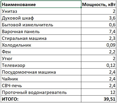

Добрый день!
Приближаясь к вопросу приобретения квартиры, наступил на мысль о выделенной мощности на квартиру. Посчитал потребляемую паспортную мощность потребителей
И задумался. Объясните, пожалуйста, как можно использовать все эти бытовые потребители в квартире (2шка панелька обычная с алюминиевыми проводами в щитке на площадке)? Говорят, что отведённая мощность около 10кВт на квартиру с электроплитой. А мне, получается, нужно в 4 раза больше. С другой стороны, как-то же дома и сауны ставят и кучу техники?..

Beat написал: Говорят, что отведённая мощность около 10кВт на квартиру с электроплитой. А мне, получается, нужно в 4 раза больше.
Вы собираетесь использовать всё это одновременно? И на полную мощность?

Конечно нет. Но не хочется ходить и считать что уже включено и что можно ещё включить. Ну киловатт на 30 в пике можно вполне навключать приборов, наверное...

Beat, унитаз 2кВт ? можете пояснить? зы. делите ваш итог на 10 и получите среднее потребление в моменте ...

Beat написал: Но не хочется ходить и считать что уже включено и что можно ещё включить.
А не надо никуда ходить и считать. Имеющийся в вашей квартире штатный аналоговый вычислитель, именуемый "Вводной автомат", аккуратно проинтегрирует ток по времени, позволит безопасные для квартирной и домовой сети кратковременные перегрузки, и отключит квартиру при длительной перегрузке.
На самом деле в 10 киловатт долговременной мощности беспроблемно вписывается весь набор, кроме проточного водогрея. Водогрей явно не для вашей квартиры. Кстати, 12 киловатт обычно делают в многофазном исполнении; однофазный не вдруг найдёте. И это неспроста.

ZooZoo, унитаз с сан.душем - в нём водонагреватель маленький есть. По паспорту 2кВт потребляет :confused:
А как же водонагреватель 12кВт?

ну и даже он, если вы его зачем-то установите вместо того, чтобы поставить норм накопительный бойлер, никогда не выбьется из общей средней статистики за период :)

Ну, бойлер vs проточник - это старый холивар (конечно проточник :p ) А автомат не будет выбивать, если при этом духовка и кондиционер, например?

маловероятно зы. проточник = полное УГ, если вы не в курсе, а считаете, что открыли новый закон природы

ZooZoo, Имеет ли смысл потратиться на замену проводки на медь, договорившись со штатным электриком? Это по идее даст запас по мощности и провода не будут греться. Всё же опасаюсь, что пиковое потребление может оказаться довольно высоким... Возможно же, что алюминий заменят по стояку до ввода в подъезд за мой счёт?
ps. Энергии уходит на нагрев одного литра воды одинаково, что бойлером, что проточником, но бойлер имеет свойство заканчиваться и занимает очень много места.

никто пока не знает, какая у вас проводка и чем она плоха или хороша в новостройках ( а вы про 10кВт ̶и̶л̶и̶ ̶9̶к̶В̶т̶ ̶в̶с̶е̶-̶т̶а̶к̶и̶ ̶?̶ упомянули, т.е. не вторичка) алюминий не видел, одна тухлая медь кругом... если вы хотите что-то менять с плохого на хорошее/лучшее, то д.б. ведь критерии плохости/хорошести, не ? :confused: у вас они какие?
