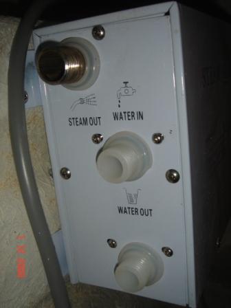

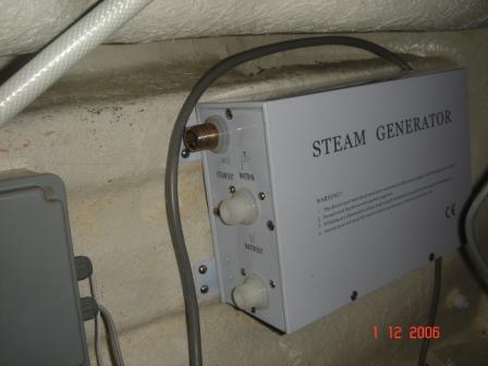

Я купил душевую кабину ниагара 1150. у меня проблема с подключением парогенератора, в инструкции ничего не сказано как его подключать. может кто подскажет. вкладываю фотку с выходами из парогенератора.

Обычный китайский ПГ, ниагара ли, не ниагара... Все ведь подписано, шланги тоже должны прилагаться. 1 Мет. штуцер - выход пара, наверно силиконовый шланг в теплоизоляции; 2 Верхний пласт. - клапан забора воды, шланг от смесителя; 3 Нижний пласт.- дренаж, самый хреновый из имеющихся шланг(часто пластиковый)-к сифону, если есть штуцер,а можно вообще заглушить, работать будет. А вообще с такими вопросами-может лучше позвать кого, или внимательно перечитать ранееобсуждаемое.

Подскажи, пожалста, а вообще какую функцию в парогенераторе несет это дренажное отверстие? Там стоит какой-то фильтр или что-то др.? P.s Инструкция прилагалась только по сборке самой кабины.
Никакой информации по подключению НЕ БЫЛО!!!

Стоит эл.клапан, кот. должен опорожнять ПГ через некоторое время после выключения ТЭНов. Типа чтоб не париться от застоявшейся воды. Бывают различные варианты последовательности процедур, напр. проливка холодной водой с опорожнением, либо без дренажа, но с предварительной очисткой воды. Идеального варианта нет. Про китай стоит подумать-будет ли коррозия быстрее с водой или без;как справляться с накипью?;сколько прослужит клапан, учитывая,что вся гадость пойдет через него; как дела со сливом в канализацию,ведь шланг дренажа-путь для бактерий из нее в ПГ; и я очень прошу не изгибать гофру, а лучше ПОМЕНЯТЬ при необходимости сифон на пристойный, хоть на "АНИ"!
