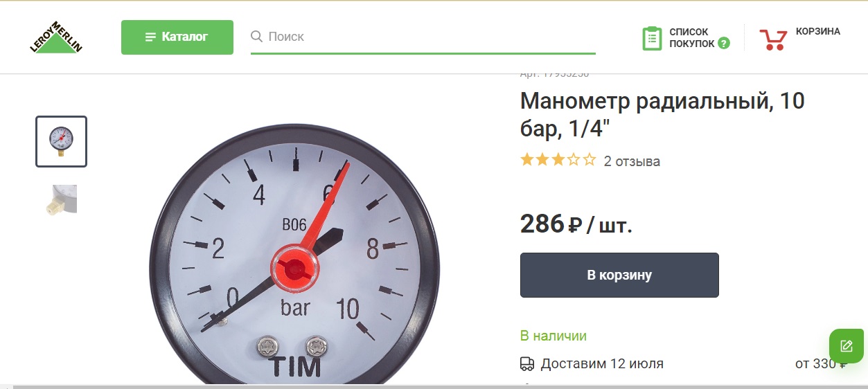

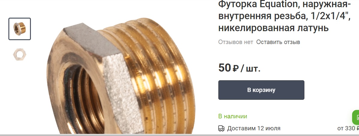

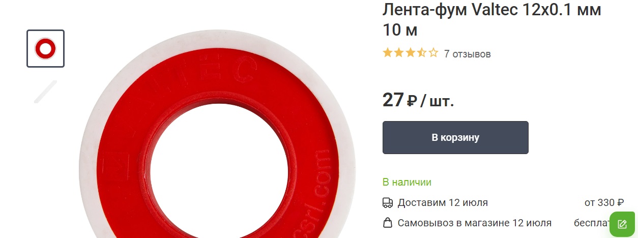

Интересный поворот! Сантехник, наверное, мамой поклялся, что заказчице отныне и во веки веков, обеспечит комфортное давление ХВС и ГВС :applause: Любая блондинка, не имеющая ни одного ключа, может купить в Леруа
на столе упаковки, зажать футорку в тиски, на манометр намотать десяток оборотов фумки и вкрутить манометр в футорку. Дома открутить душевую лейку руками и вместо неё вкрутить футорку с манометром тоже от руки. Далее измеряется давление горячей воды. Затем давление сбрасывается и измеряется давление холодной воды. Потом открываем на полную катушку холодную воду в раковине или спускаем воду из бачка унитаза. Смотрим на сколько упало давление ХВС и сравниваем его с ранее измеренным в ГВС, делаем хоть какие-то предварительные выводы о том, нужны редукторы или не нужны. Если в квартире нет ничего и разводка заканчивается сгонами счетчиков, то можно дополнительно купить шланг для душа, это увеличит затраты рублей на сто.
