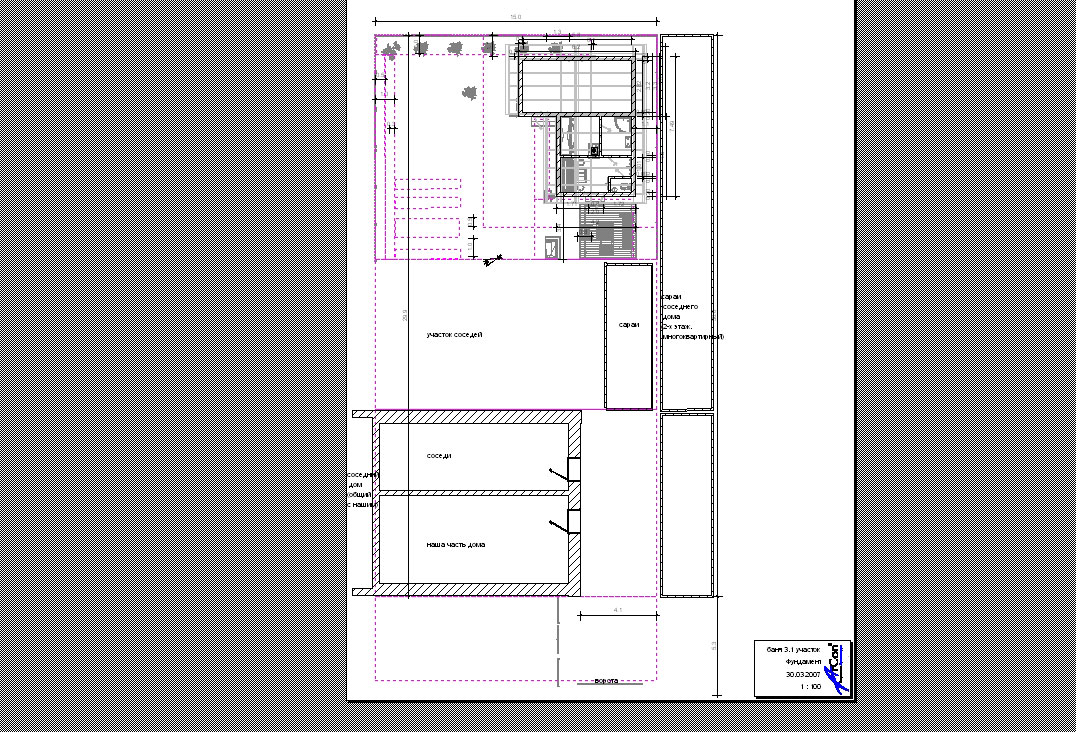

Раз пошло такое бурное обсуждение, за что всем спасибо, может, посоветуете что по конструции фундамента. Грунт -сверху плодородный слой см 30-40, потом песок, затем на глубине метра 2 -глина.На границе плодородного грунта и песка -водонасыщенный слой. Т.е. начинаешь копать -1-2 лопаты -и пошла вода. Ниже воды до 3-х метров глубины точно нет. (разрез земли видела, когда копали яму под септик). У меня в голове сложиласть картиночка (см. файл). Ваше мнение? Строиться будет на одном фундаменте сарай+баня. Баня 4*4 из бревна 22-24 см с выносами под сарай 3*6м (т.е. верхний -нижний венец). Сарай каркасный. Как преодолеть разницу в усадке бревенчатой и каркасной конструкции -придумали.

Перепада высот между возможными точками подъезда миксера и фундаментом нет? Вдруг...

Бревенчатый дом на песке? Если не планируете устроить подвал, тогда много бетона вам не потребуется.

Скорее на бывшем болоте, верхний слой достаточно темный. И песок-плывун. Подвал замучаешься гидроизолировать, да и ни к чему он под баней. Т.е. яму номально у нас не выкопаешь, начинает оплывать. Когда подводили воду к дому и сломался экскаватор, яма под кольца колодца за пару-тройку часов увеличилвсь в диаметре раза в три.

Тогда зачем вам ленточный фундамент, тем более под деревянное строение? Сваи или столбы...

думаю, если сваи не будут связаны ростверком, они наклонятся или выпрутся каждая в свою сторону. Для изготовления фундамента с ростверком -сомневаюсь в квалификации тех, кто будет это делать, да и в возможности залить нормальные столбы. На участке большого перепада высот нет, но соседний участок справа( на рисунке-участок с 2-х этажным домом) выше моего см на 70. Планмоего могучего:) участка прилагаю.

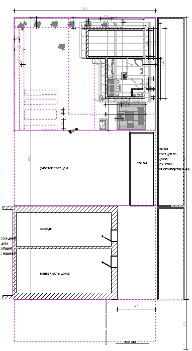

Ой, что-то картиночка неважная получилась.
Может, эта лучше будет
