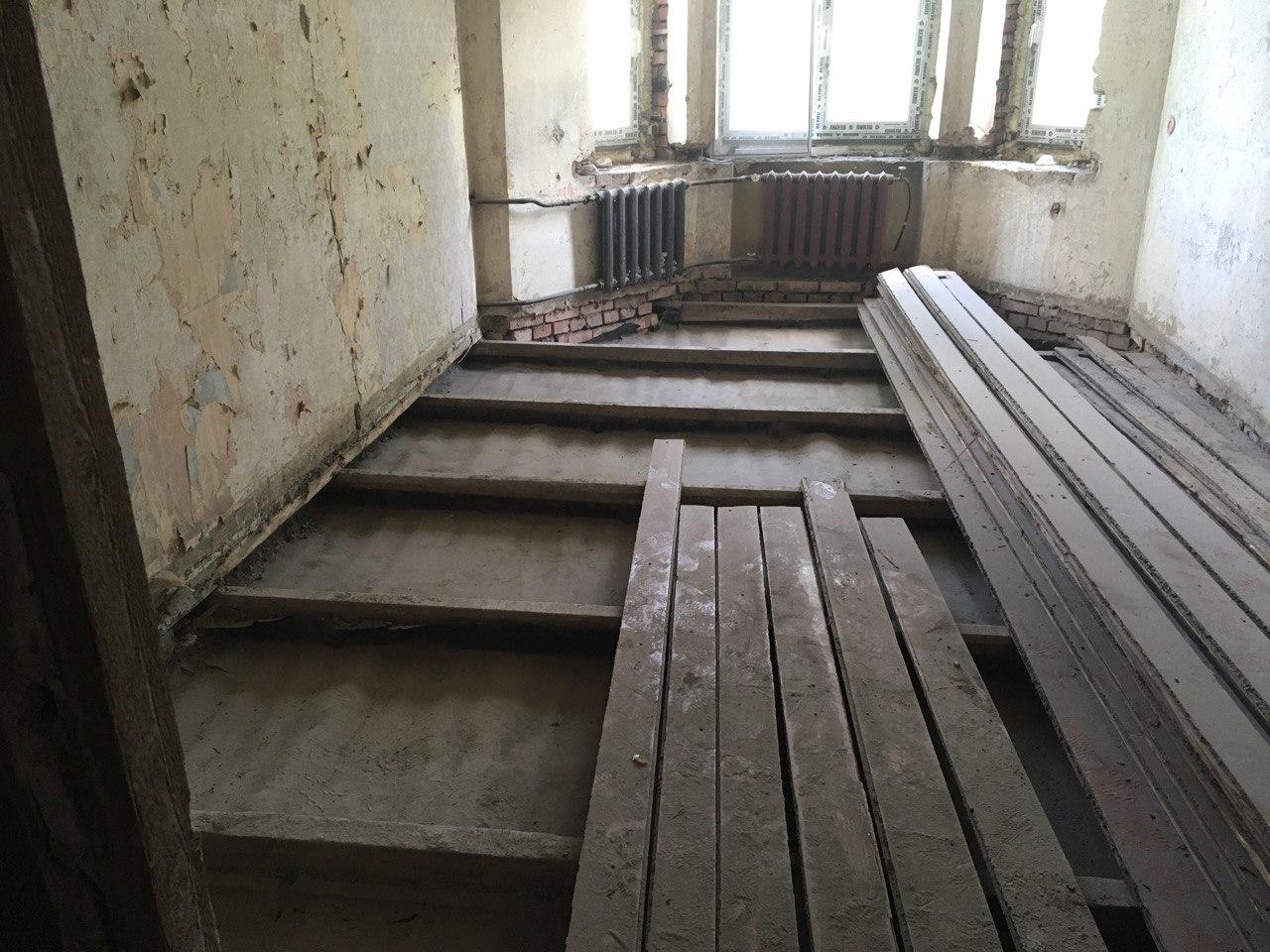

Делаю ремонт в доме 1955 года постройки. Демонтирован старый пол, под ним был строительный мусор, его решили убрать, под ним рубероид. Возник вопрос, чем наполнить перекрытие. Мастер предлагает на рубероид насыпать слой керамзита, затем пароизоляцию, затем минеральную вату, потом снова пароизоляцию, на это старые доски, на них осп, и затем ламинат. Подскажите пожалуйста насколько эфективна в плане звукоизоляции такая система.

Kamalov, тут не про звукоизоляцию надо говорить, а о реализации этого бреда!

Kamalov написал: под ним был строительный мусор, его решили убрать, под ним рубероид.
А под рубероидом что?

yужно взять рулонную звукоизоляцию, посмотреть технологию устройства плавающей стяжки и сделать соблюдая все пункты.

Сергей......, я так понимаю что там доска, на ней дранка, на дранке потолок соседей.

Kamalov, я имею ввиду этот пирог

dmitrovski, предполагается, что на лаги будут набиваться старые доски, сверху осб, и затем ламинат. Было предложение от рабочих, поскольку старые доски частично выброшены, набивать не вплотную а на расстоянии, что у меня вызывает сомнения, если есть комментарии по этому поводу, буду признателен

dmitrovski,
Выглядит примерно так

Kamalov, делайте лаги на них шпунтованную дсп и ламинат. Мусора было много (по весу)? Пространство забейте минералватными плитами
