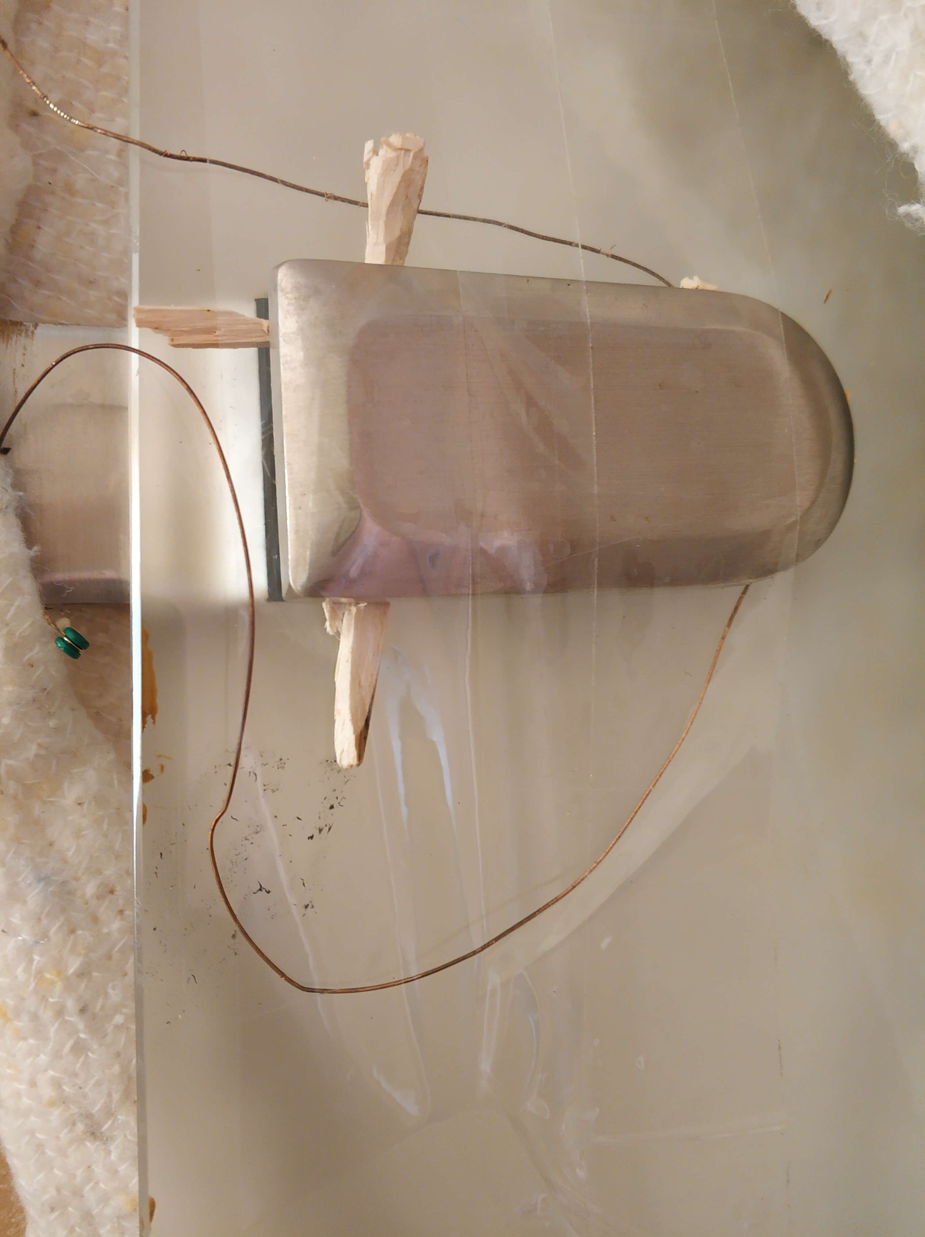

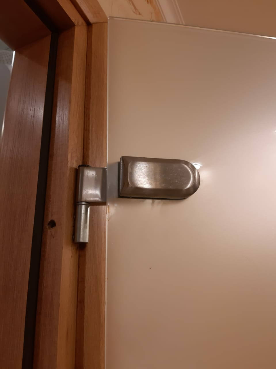

Помогите, пожалуйста. Есть стеклянная дверь в ванну. Ставилась лет 20 назад. Все бы ок, но при закрывании стала задевать замок. Встал вопрос регулировки. Кроме как одной регулировки в виде отверстий для шестигранников в коробке напротив петель я не нашел. Ослабил эти болты и пришлось снять дверь с петель.
Все бы ничего, но выяснилось, что надо регулировать непосредственно крепление (затянуть) стекло двери там, где оно крепится к петлям. Не вопрос, но дело в том, что болты крепления находятся под накладкой (насколько я понял, что это именно болты там внутри, под накладкой). Но, важно, что в накладке нет никаких отверстий (чтобы ослабить и снять накладку). Она приклеена!!! Издевательство.

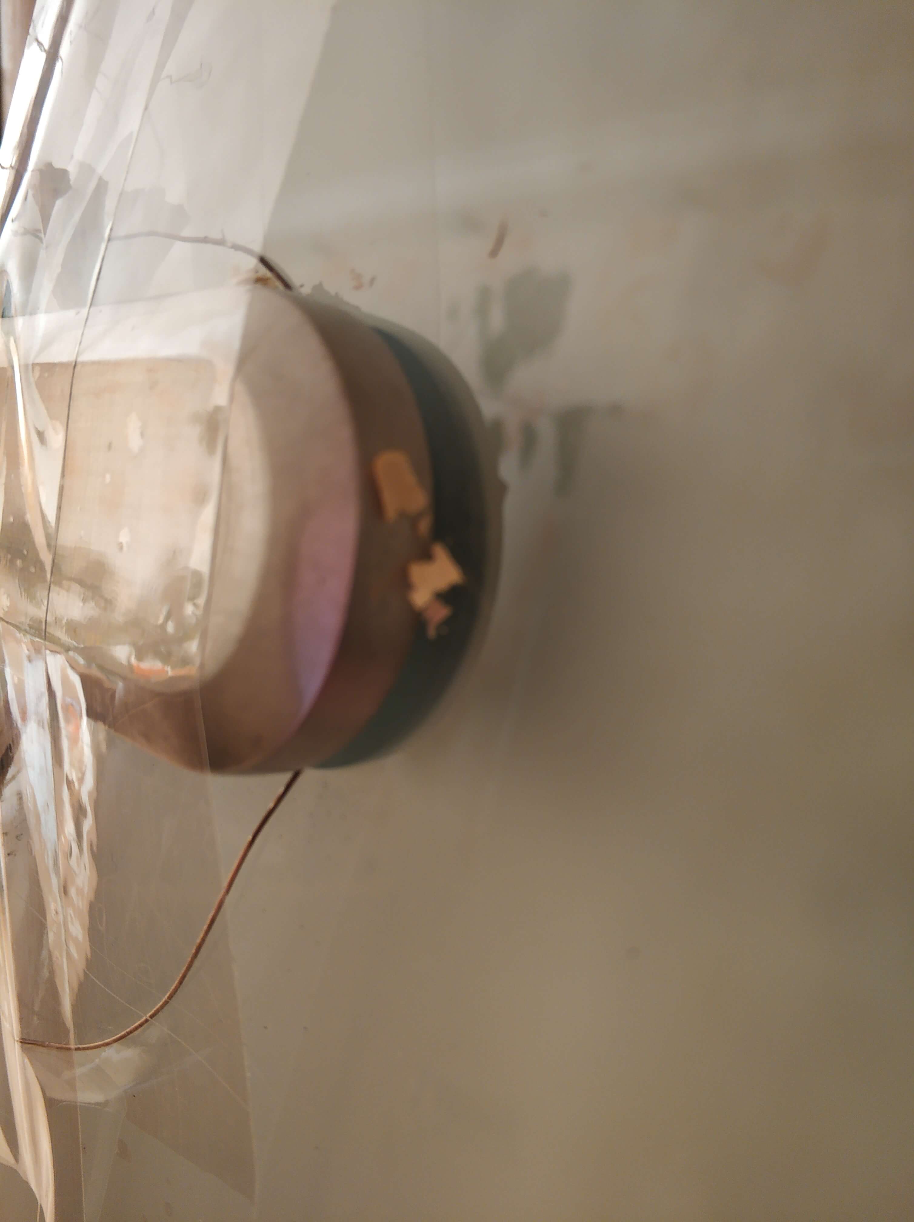

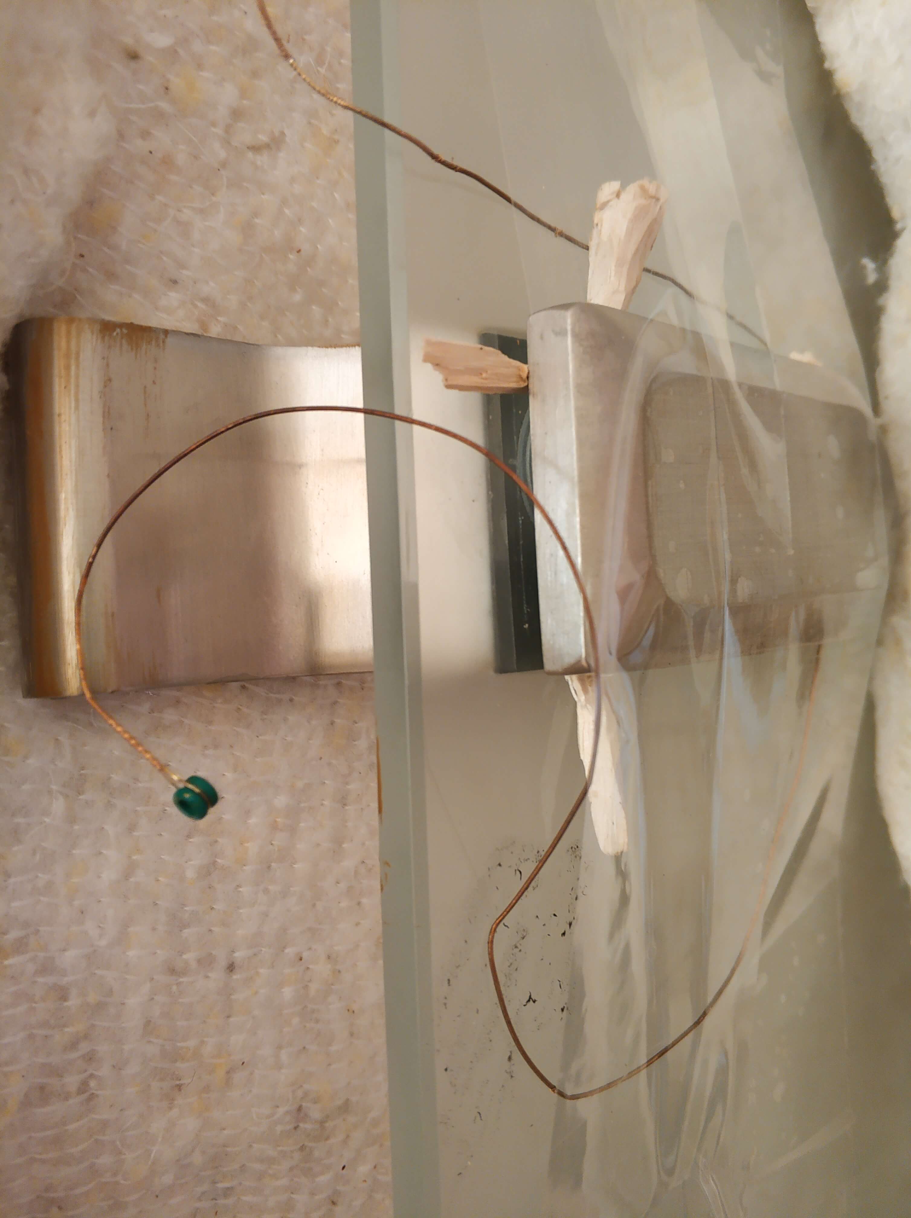

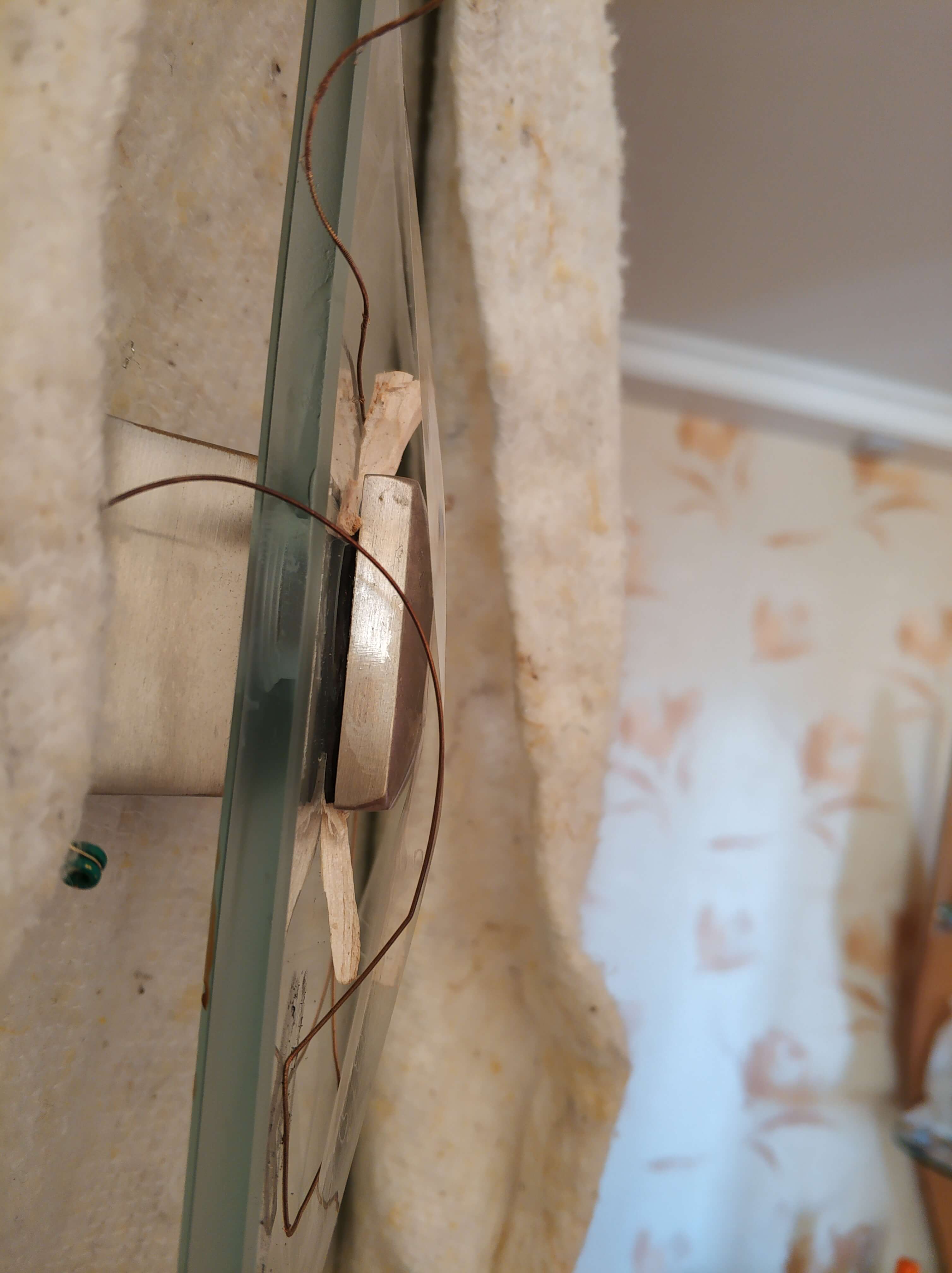

В общем, пальцы уже болят, но накладку я никак не могу снять. И струной внутри пытался что-то там отделить (клей, наверное), и клинья уже подбил (мелкие деревянные), но накладка только чуть отошла. Соответственно, у меня вопрос - как вообще в снимаются такие накладки? Какие инструменты понадобятся? И что там клей, я предполагаю. Может, клипса, не знаю..Отверткой аккуратно пытался поддеть накладку, но сильно не могу, в стекло все-таки упирается... Картинки прикрепляю. Заранее спасибо за советы!

На сдвиг пробовали? От к петли, к петле?

Ilya_Kiselev, Да, по-разному пробовал. И от петли, и к петле. Но, не слишком упорно. Скорее в процессе, как вариант, но долго так не делал. Думаете, она так может сдвигаться? Попробую так поделать более продолжительно.

26.07.2020 в 23:56:21
Может не сдвиг, а поворот вокруг оси. Я не верю в то, что это клеится к стеклу, так как это процесс слишком ответственный для сборки на месте.

Попробуйте отделить блестящую накладку от черного основания. Есть такие конструкции, эта может быть похожа. Держится на трении или небольших выступах.

Ilya_Kiselev, А там скорее всего не к стеклу клеится, а к какой-то площадке. А вот сама площадка прикручена болтами...как-то так, мне кажется. Вокруг оси тоже пробовал, но безрезультатно - просто упирается и все...

МихаилТ написал: Мишутк, Спасибо, попробую в выходные и отпишусь. Просто там подлезть нереально, но попробую.
МихаилТ, хорошим обойным (канцелярским) ножом пробуйте. На стекло подложите еще одно лезвие, накладку ожимайте опираясь на металл подложенного лезвия. Глаза защитите - лезвия от таких манипуляций отламываются. Если не за что поддеть, то пропилите щелочку между накладкой и черным основанием с невидимой стороны (на верхней петле сверху, нижней снизу). Но, естественно, сначала снимите успешно одну петлю, вторая уже по понятному сценарию пойдет.
Посмотрите в сети дверные петли для стеклянных дверей. Там есть крупные фото, возможно на видео наткнетесь или даже на инструкции. Дизайн отличный от вашего, но принцип уставновки накладки похож.
