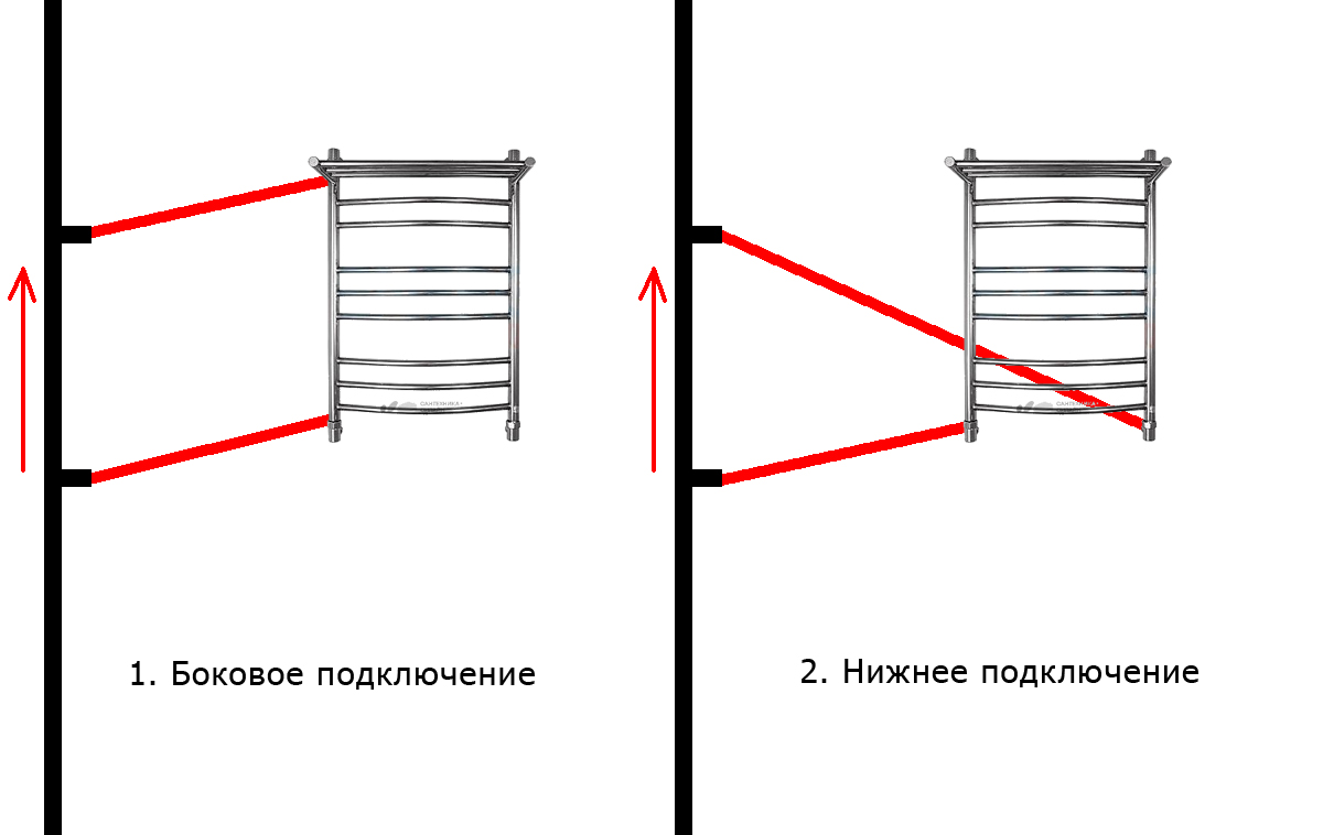

Отводы для ПС на стояке оказались ниже желаемого. Хочу поставить ПС сантиметров на 15 выше. Но есть сомнения, что будет нормально работать. Направление воды скорее всего вверх на этом стояке. Вот набросал два варианта, которые пришли на ум. Будет работать без проблем или придётся оставить ПС с боковым подключением на уровне выводов (нижний вывод на уровне 125см от пола)?
badromik, ох... Если взять лесенку повыше, то правый вариант запустится.
Левый - хуже некуда.

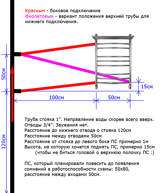

Вы уточните все размеры: высоту от пола до нижнего отвода, до верхнего отвода, высоту самого ПС и от пола до низа ПС - подскажу, насколько положительный прогноз.
Mazayac, вот добавил размеры на схему.
P.S. Подключение планируется трубами REHAU Ø20 (сшитый полиэтилен)

Mazayac, я написал на схеме... Новый ПС планируется высотой 80см. Стояк выглядит как на нарисованной схеме. То есть без заужений и без смещения. Это одна труба 1", в которую вварены отводы.
Почему кран маевского справа вверху работать не будет? Он же стравливает воздух. А воздух, очевидно, поднимается в самый верх. То есть даже выше подключения воды к ПС.

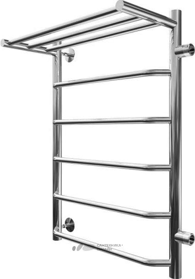

ПС планируется как раз Тругор. До появления сомнений заказали вот такой:
Но ещё не покупали. Есть возможность передумать.
badromik, "вот такой" будет с вечно холодной нижней перемычкой - ни при каких условиях вода в ней не будет двигаться. Проектировщик - двоечник.
Кроме того, в нижнем "кармане" образуется отличный шламосборник. Если устраивает - берите. И с ним Вы обречены на исключительно боковое подключение, вопрос "как подключать" не имеет смысла.

Кривой Тругор по ссылке от этой проблемы избавлен (но имеет две другие ).

Если абстрагироваться от злополучных уголков, то надо подключать "низ-низ", при 80 см высоты и 15 см над нижним отводом должно запуститься.
100% гарантии, увы, не дам, так как нарушены изначальные параметры для заведомо рабочей схемы.

Mazayac, ну у меня на последнем чертеже как раз лесенка от Тругора с нижним подключением. Она нормальная? Там уголки внизу и нет кармана внизу, куда бы скапливался шлак. Или вы про другой какой-то?
А про пробное подключение правильная мысль! Спасибо!
badromik написал:
Да, нормальная. Не забудьте подводящие трубы обязательно упаковать в утеплитель.
