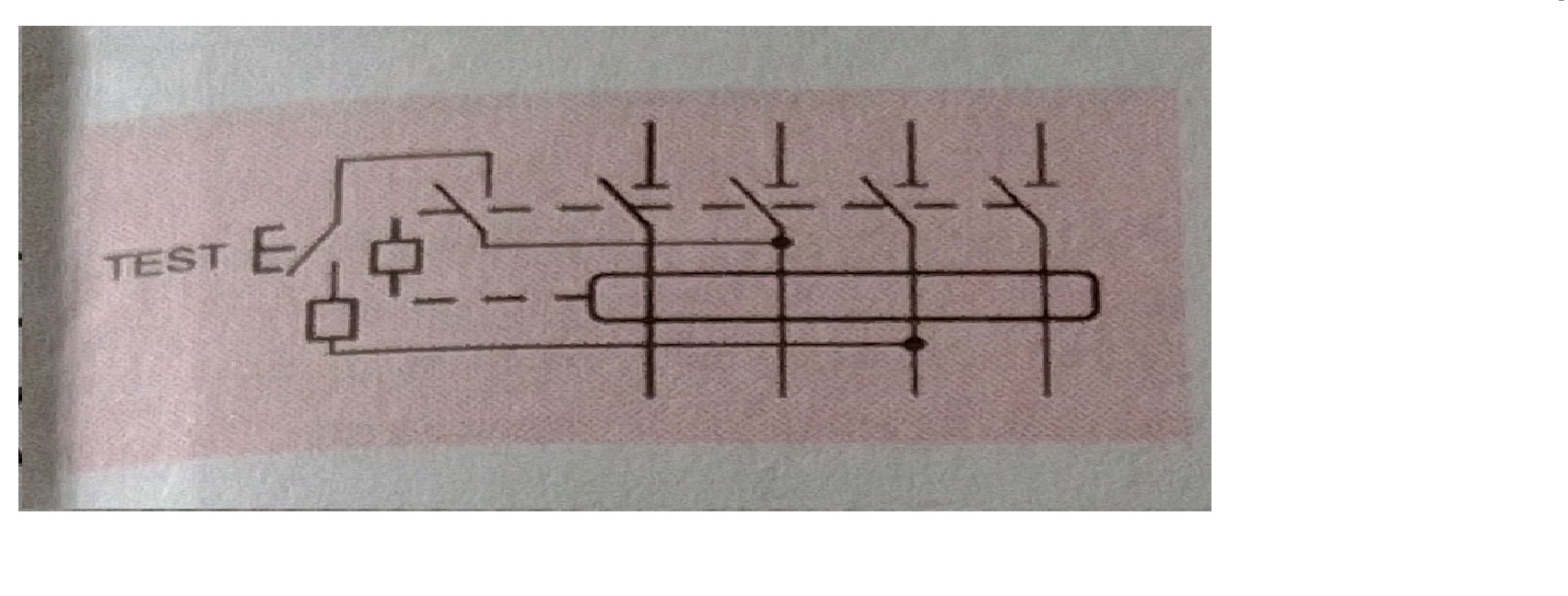

serj12, Лично мне эти картинки ничего не говорят. Повторюсь, реальная ситуация. 4Р УЗО Легран, подключаю без N, включаю, всё работает, на кнопку Т не реагирует. Подключаю на вход УЗО N проводник, та же нагрузка, включаю, при нажатии кнопки Т, как и положено следует отключение. Я должен считать что УЗО в обоих случаях исправно и сработает в аварийной ситуации? Или что то неправильно?

Rumato написал: эти картинки ничего не говорят.
хорошо , эта
Rumato написал: 4Р УЗО Легран, подключаю без N, включаю, всё работает, на кнопку Т не реагирует
судя по даташит кнопка " Тест " между предпоследним контактом и последним , так как у вас последнего ничего не было ...

СтранникXXI написал:
АлВас написал: Если должно быть 4 провода, а есть три и тест не проходит, очевидно, пора почесать репу и подумать?
Именно. Подумать, как подключить, чтобы "тест проходил".
СтранникXXI, Или так, но без разборки УЗО. Во всяком случае, в книге Коннова есть несколько схем нескольких производителей- АВВ, Легранд и других, и нарисована тестовая цепь именно так- нейтраль/линия/кнопка/резистор, наверняка с учетом величины напряжения и ном. тока через резистор-имитатор утечки. Если подать на эту цепь не 220 В, какой ток будет при прежнем номинале резистора, примерно 7,3 кОм для 30 мА и уже не 220 В? Схема АД-14/4/63 от ИЕК, электронный- тестовая цепь все там же- нейтраль/линия

Rumato написал: Я правильно понимаю, что в случае не срабатывания на кнопку Т, я могу забить на этот факт и считать что УЗО рабочее?
Сей факт означает что,- необходимо выяснить причину его происхождения. Применить специализированный прибор, дабы выяснить исправность ВДТ, а не положить с прибором на возможную неисправность защитно коммутационного аппарата.

Rumato написал: Выше, ТС написал, что подключил 4Р УЗО без нуля, на кнопку Тест УЗО не реагирует. Все сказали что это нормально и так и должно быть.
Это не совсем правда. Вернее словесная эквилибристика, но уже с вашей стороны. Поскольку отсутствие ноля на вводе уже нештатная ситуация. Это всего лишь - одна из вероятностей.
Rumato написал: Мне кажется что это неправильно, вот я и пытаюсь вопрос прояснить.
Да, неправильно. ВДТ подключен не по Правилам. Однако его реакция на кнопку тест наверняка адекватная. Отсутствует ноль - отсутствует реакция.
Rumato написал: Но вместо чёткого ответа мне рассказывают, что у меня началась деменция и Паркинсон где то рядом бродит.
Тут уж извините... Не все могут написать однозначно, и не каждый может прочесть идентично писавшему. Что-то остается недосказанным и само собой разумеющимся для автора, но абсолютно неизвестным для читателя...
Rumato написал: 4Р УЗО Легран, подключаю без N, включаю, всё работает, на кнопку Т не реагирует. Подключаю на вход УЗО N проводник, та же нагрузка, включаю, при нажатии кнопки Т, как и положено следует отключение. Я должен считать что УЗО в обоих случаях исправно и сработает в аварийной ситуации? Или что то неправильно?
Да, неправильно. Для срабатывания команды "тест" этому ВДТ требуется штатное подключение нуля. Однако и считать исправным ВДТ можно лишь на период гарантийного срока хранения и в межповерочных интервалах. Кнопка "тест" лишь подтверждает работоспособность расцепителя ВДТ, по одному единственному параметру. Что должно гарантировать исправность аппарата в течении одного месяца.
