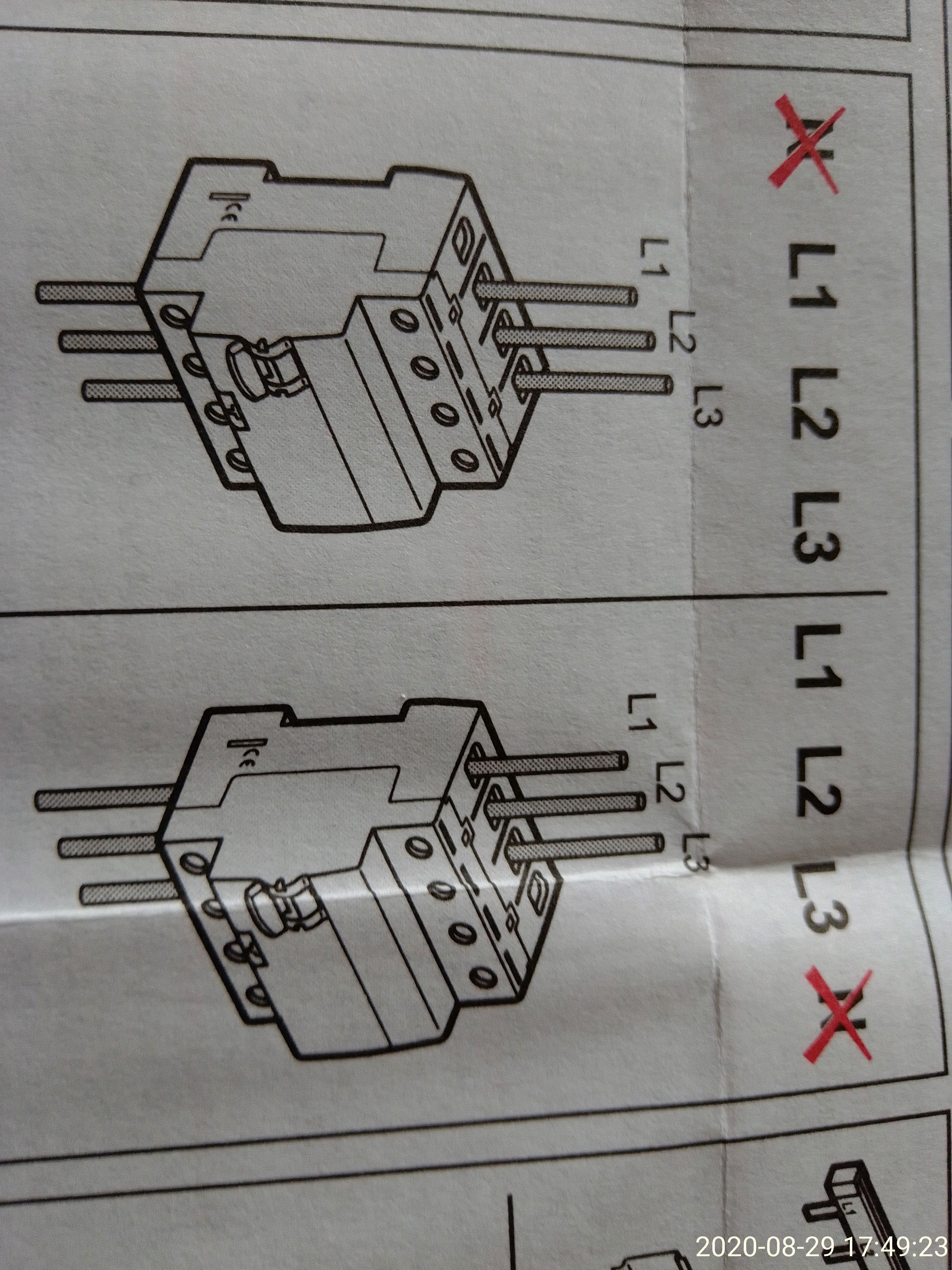

АлВас написал: Сколько видел схем трехфазников, везде так- линия-нейтраль, почему так- а х/з!
Два раза делал щит, один раз подключал по схеме 3 фазы + РЕ, т.е. проточный в/нагреватель был на 380В...
АлВас
АлВас
Регистрация: 09.03.2015
Одесса
Сообщений: 1338
28.08.2020 в 19:57:41
И срабатывала кнопка ТЕСТ? Каким путем?

АлВас написал: И срабатывала кнопка ТЕСТ? Каким путем?
АлВас, путем прицепления к входной нулевой клемме провода с нулевой шины. П. С. У некоторых 4П УЗО тестовый резистор включен между 2-мя фазами.

АлВас написал: Пруф?
Посмотрите фотку хагеровского 4П УЗО.

Rumato написал: Я правильно понимаю, что в случае не срабатывания на кнопку Т, я могу забить на этот факт и считать что УЗО рабочее?
Rumato, у Вас вызывает какие-то затруднения подключение УЗО так, чтобы кнопка "Тест" срабатывала?

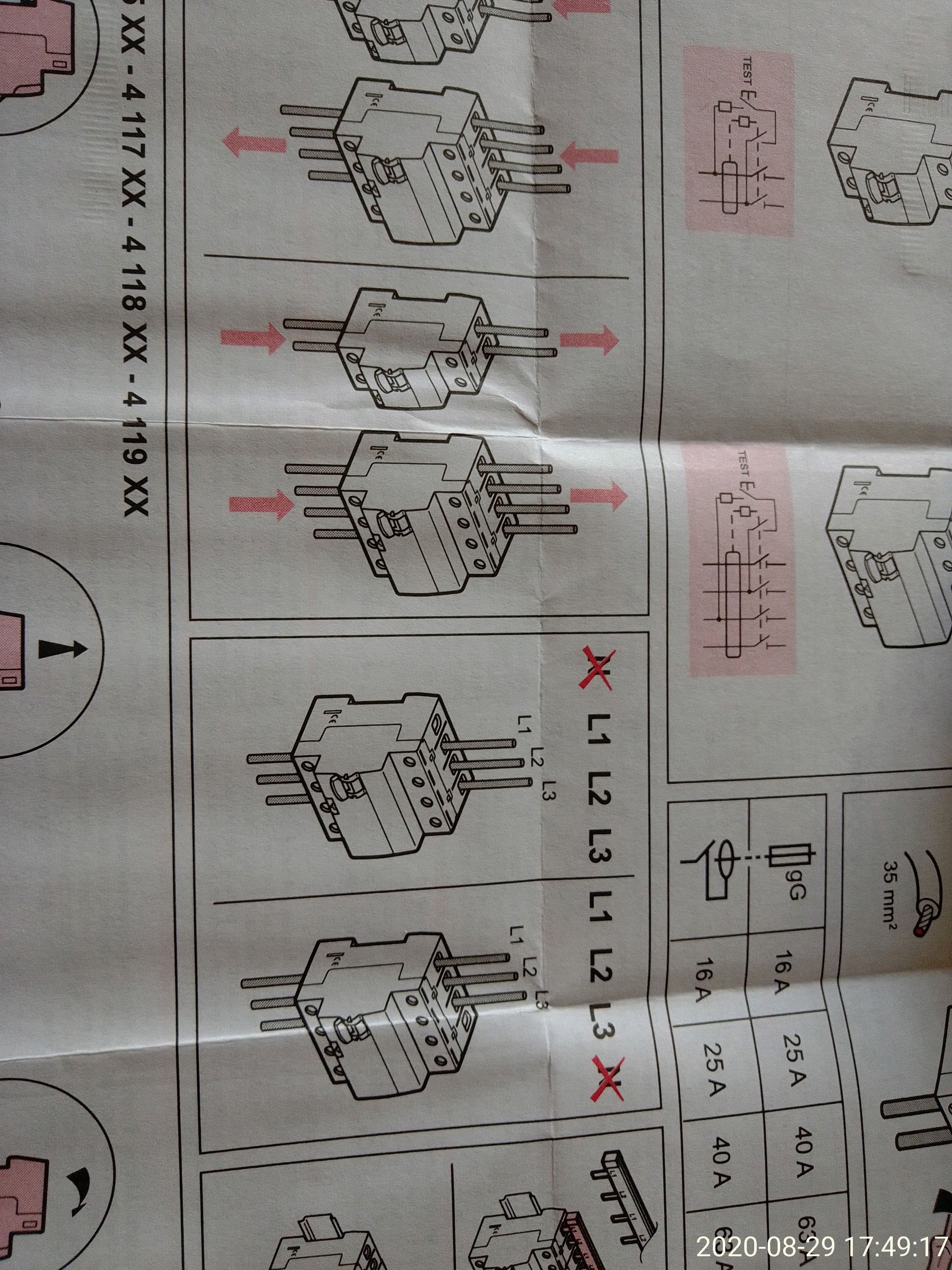

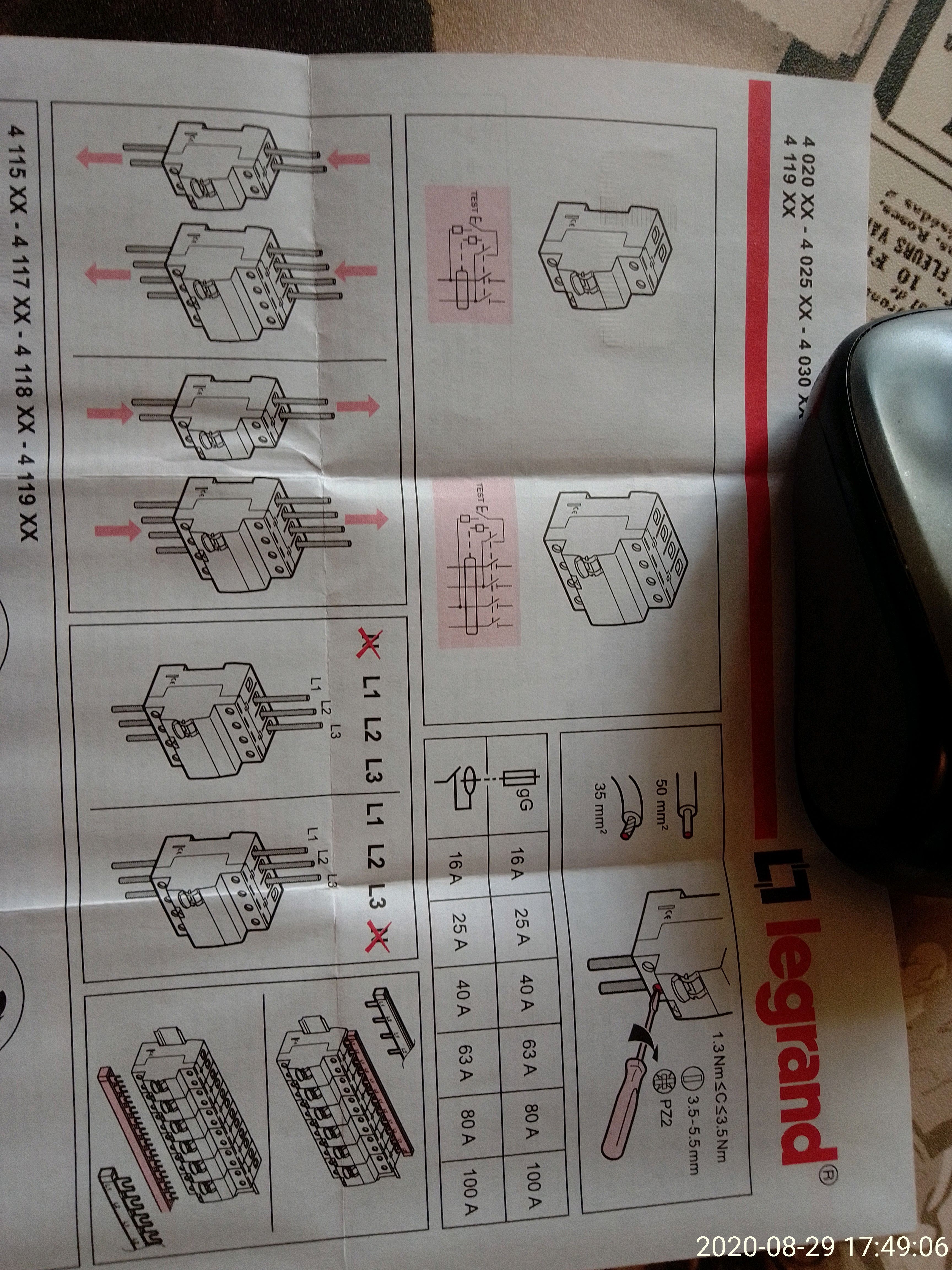

Вот что нам говорят картинки заморские :popcorn
