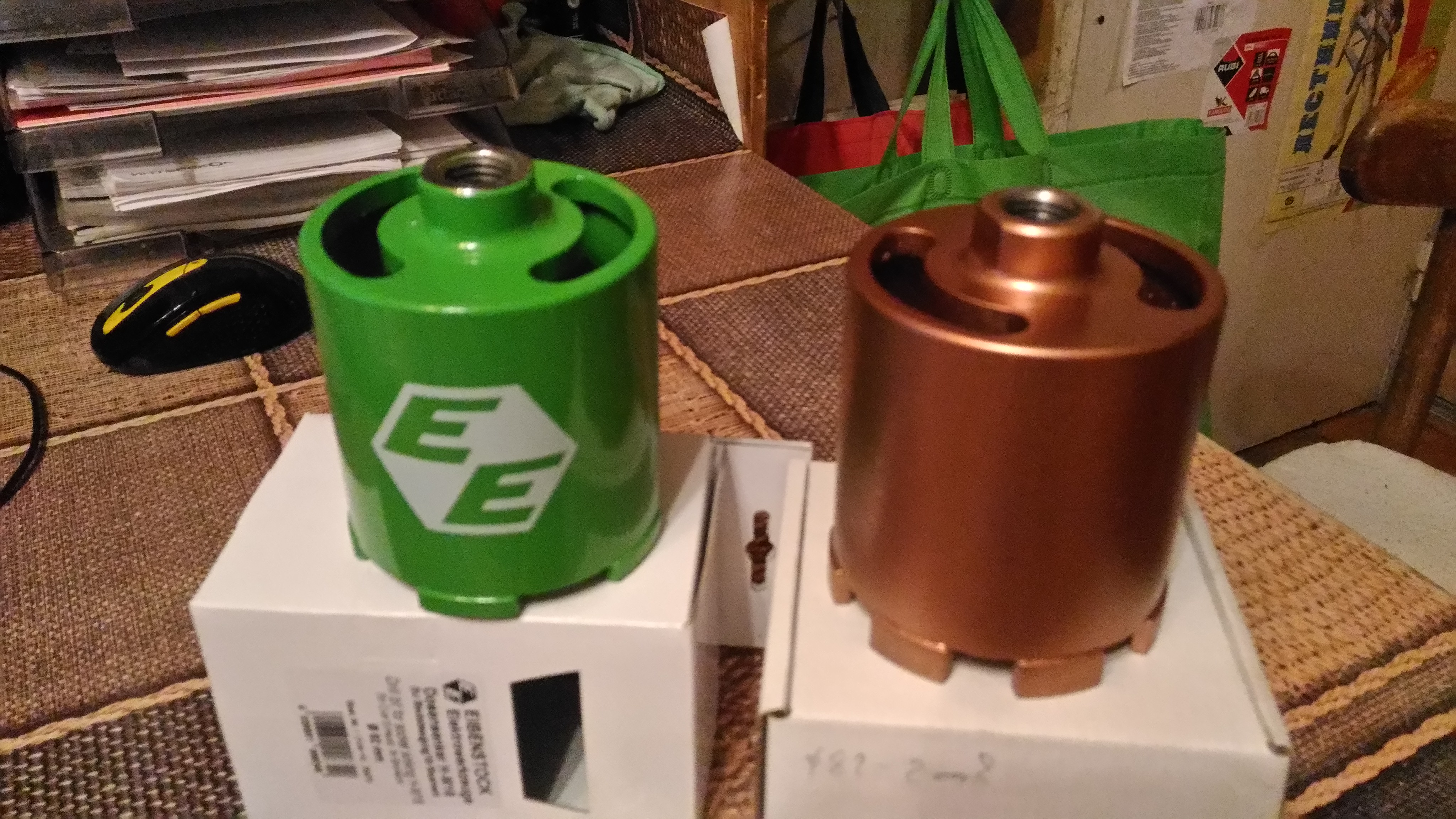

По моему опыту коронки Даймон хит (Адель) хрень редкостная. Лучшее, что нашел на сегодня за вменяемые деньги - это коронки EIBENSTOCK(зелёная на фото).

krserv написал: с каким количеством режучих сегментов 3-4-5-6?
Семь, а у зелёной - 5 сегментов.

sereza написал: а у зелёной - 5 сегментов.
У нее цена в два раза выше, чем у Diamond, понятно что это коронки разных ценовых сегментов и качества. Зеленая -это настоящая Германия

krserv, без разницы какой диаметр ( у меня все 82 ммм) - не хочет этот "даймонд" сверлить и всё. У меня есть коронка KERN с 10-ти сегментная (средняя цена 170 Е) но для русского бетона не подошла. Как это не смешно, но только Ейбеншток разрабатывал коронки сам и именно для вязких бетонов и потратил на это не мало времени. Удивительно, как меньшее количество сегментов меньшего размера, но хитрой формы у Эйбенштока молотят бетон, а зеленоградские алмазы нет. Дрель у меня EIBENSTOCK EHD1500 Set.
