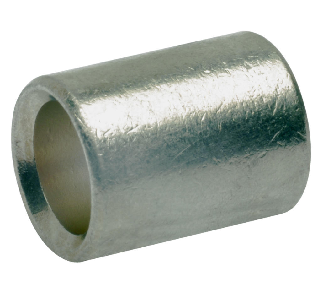

Друзья, новый текущий вопрос, коммутации классика - нагрузочные отводы подключаются к выходам автомата и идут на коммутационную коробку. В коробке делаются постоянные коммутации, которые можно сделать неразборные через обжимные гильзы. У меня ситуация, когда я допускаю, что будет расширение нагрузок, и если сделать постоянные коммутации в распределительной коробке, то потом придется переделывать, добавляя ее ответление. Как можно сделать временные коммутации в распред. коробки, пока постоянные соединения нагрузки еще не делаются. Может есть клеммники винтовые пружинные или коробки распределительные с такими встроенными клеммниками?
Alexey_Spb
Alexey_Spb
Регистрация: 08.10.2014
Сообщений: 3361
01.08.2020 в 23:30:55
krserv, делайте на опрессовку (кроме случая когда знаете что это точно времянка или надо будет часто переделывать). Всегда следует оставить запас провода на переделку. Просто откусываете старую гильзу и делаете новую, если вдруг надо.
В случае опрессовки можно переделывать ну как минимум десяток раз в стандартной РК, а то и больше. Там нужно совсем чуть-чуть провода, 5-6 мм (!!)
Лучше используете короткие гильзы для соединения встык...
P.S. Я даже времянку обычно делаю на опрессовку - невероятно быстро и надежно. И голова не болит.
