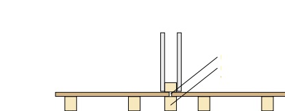

Можно, но опирание перегородки делайте на лаги, а не настил...

Иркут написал: Резон, можно ли поставить перегородки, на уже сделанный пол, предварительно заложив под пол усиленые лаги, в те места, где будут стоять перегородки?
Можно, так даже будет удобнее, но настил нужно будет пропилить по контуру перегородки... кстати, а настил пойдет вдоль или поперек перегородки?

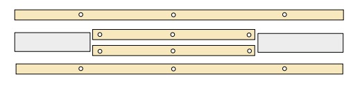

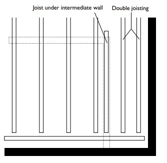

Настил делается, как правило, вдоль оконного света/основного движения при входе... значит лаги поперек настила. Если лаги поперек перегородки получаются, то ничего добавлять не нужно, если вдоль - ставите дополнительную лагу под перегородку или далаете раскладку лаг таким образом, чтобы оси лаги и перегородки совпали...
В дверном проеме делаете две лаги или одну широкую, так чтобы настилы смежных помещений стыковались на ней.

Резон, подскажите пожалуста, если не пропилить настил по контуру перегородки, чем это чревато? Т.е. если поставить перегородку сверху на пол (на настил) и не пропиливать его, но при этом лаги, будут расположенны необходимым образом, либо поперек перегородки, либо непосредственно, под перегородкой, что может произойти с настилом в этом случае?
