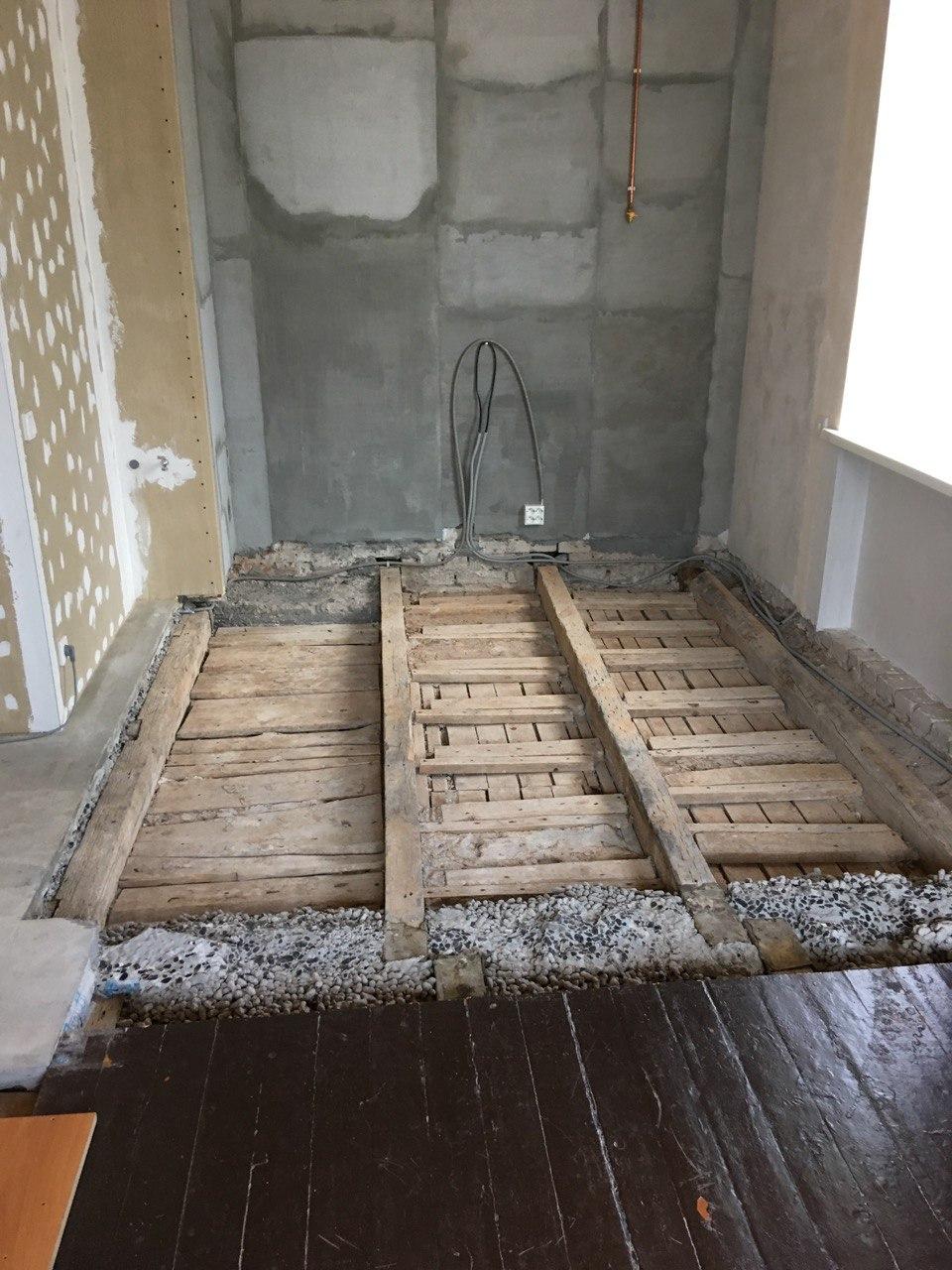

Не торопясь делаю ремонт в своей квартире. Сталинка, 2 этаж пятиэтажки. Дошло дело до полов на кухне. Снял крывые рассохшиеся доски (35мм) и лаги, убрал кучу вонючей засыпки. Перекрытия деревянные - 100 на 200. Получил следующее:
Расстояние между несущими балками от 68 до 75 см, высота от них до желаемого уровня пола от 75 до 95 мм. Площадь примерно 2,7м на 3 метра.
Помогите определиться чем делать пол, цпс стяжка или фанера в 2 слоя ?

Сечение балок?
Высота подъема от самой верхней точки балок перекрытия до верхней плоскости финишного покрытия?
Какое планируется финишное покрытие?
На фото ближний край балок на что опирается?
Постараюсь если не ответить, то возможно навести на мысль...

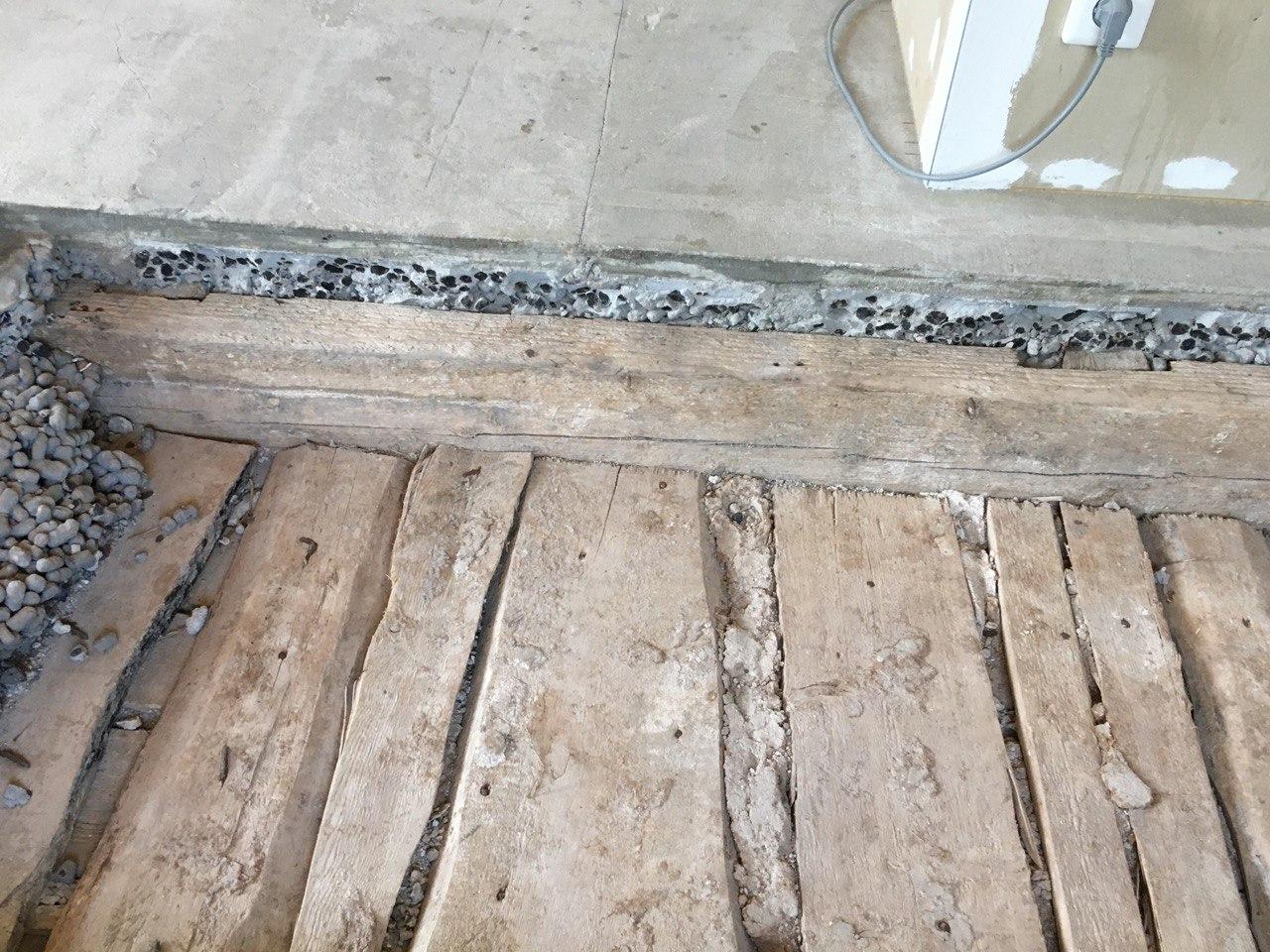

Сейчас там нету керамзитобетона, точнее меленький кусок залит частично в районе опоры несущих балок на железобетонный ригель, вот такой ригель у меня на потолке
Деревянные балки сечением 100 на 200 одним концом входят в кирпичную стену, другой конец опирается на ригель. Высота от верха балок до желаемого уровня чернового пола колеблется от 7,5 до 9,5 см. Что будет поверх стяжки не могу сказать, не определился ещё, как вариант или плитка или ламинат или линолиум, не суть важно сейчас, при моей скорости до этого ещё пара-тройка лет пройдёт.
В принципе это последнее где планировал стяжку, аккурат пол квартиры стяжка выйдет, а тот пол где были комнаты, будет из фанеры уже, ну разве что с разделением узкой полосы стяжки в том месте где была стена между комнатами. Проекта естественно нету, делаю сам и кусками. Разумнее конечно было бы сразу делать стяжку на половину квартиры, но для меня это было проблематично без опыта, вот и делал сначала стяжку под санузел, потом собственно на ней стены санузла возводил из гипсокартона, ну там воду медью прокладывал и прочее необходимое из коммуникаций, потом плиткой облицовывал всё это, в этом году вот стяжку в коридоре залил, ну теперь вот до кухни добрался.

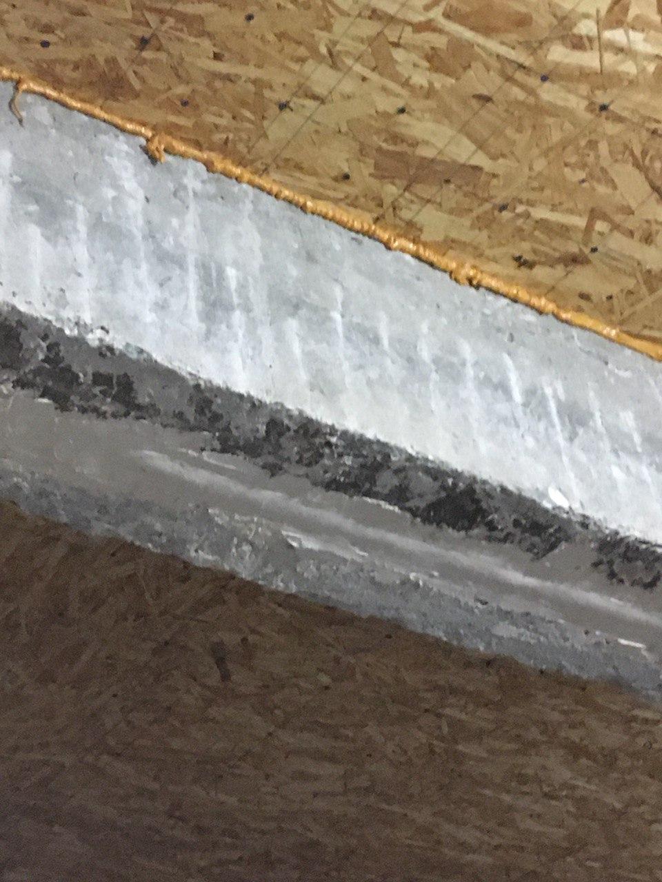

Между несущими балками наделал толстенных перемычек из дерева как дополнительную опору для фанеры. Затем межбалочное пространство заполнил акустикнауф, на всё это нашил сверху фанеру 18 мм - получился прочненький такой черновой пол. На фанеру настелил битумную самоклеющуюся гидроизоляцию технониколь, зетем положил перемешанный с жидким цпс керамзит, установил сетку 100 на 100 4 мм - частично в 2 слоя и вчера уложил 4 см густой (по консистенции ближе к полусухой) стяжки. Сегодня выдрал маяки, попутно под маяками оценил качестко заполнения раствором - утрамбовывал его при укладке ладонями - заполнение великолепное, но на 7,6 метра укладки верхнего слоя стяжки затратил без малого 9 часов времени, задолбался не слабо! Замазал углубления от маяков, немного смочил и покрыл плёнкой. Ну чтож, с кухней вопрос решён, остается ещё такой же пол в двух комнатах, сниму доски ... посмотрю ... подумаю ...
eddiman, кажется ваша технология имеет определенное право на жизнь. Нагрузку, конечно, надо бы посчитать. Тот же керамзит бывает от 450 до 900 кг/м3. Но у меня вызывает сомнение только уж слишком непролитый керамзит под сеткой. Может это на фото так, но все же ЦПС в нем видится недостаточным чтобы его связать. Поэтому такой вариант обваливания керамзита в ЦПС не сильно будет отличаться от варианта с засыпанием сухого керамзита. Во всяком случае прочного слоя тут не получится. Поскольку верхняя стяжка в 4 см тонкая, то есть большой риск ее растрескивания со временем под нагрузкой. Сетка в стяжке не спасет. Лучше бы полученыей керамзитовый слой-основание пролить сверху еще раствором ЦПС. Это позволит увязать лучше керамзит. Или же больше ЦПС смешивать с керамзитом.
boss.al54 написал:
Но у меня вызывает сомнение только уж слишком непролитый керамзит под сеткой. Может это на фото так...
Спасибо за внимание к моей теме. Керамзит не просто проливался, а именно перемешивался с разведённым цпс. Если где-то не нравилось после укладки керамзита, то уже потом проливал сверху дополнительно. Получившееся у меня фото не вполне отражает то, что вышло на самом деле, сфоткал такой участок, где действительно создаётся впечатление, что проливка слабая. Делаю это не первый раз и получилось вполне надёжно.
