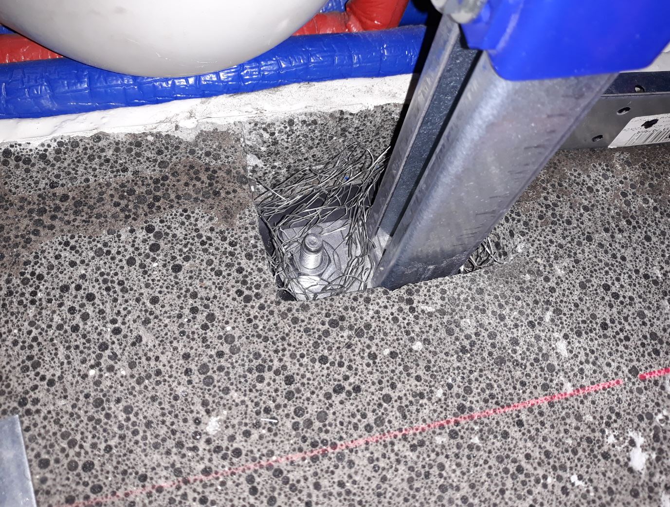

Возможно и по-другому: Ставим раму на основание:
Заливаем крепления:

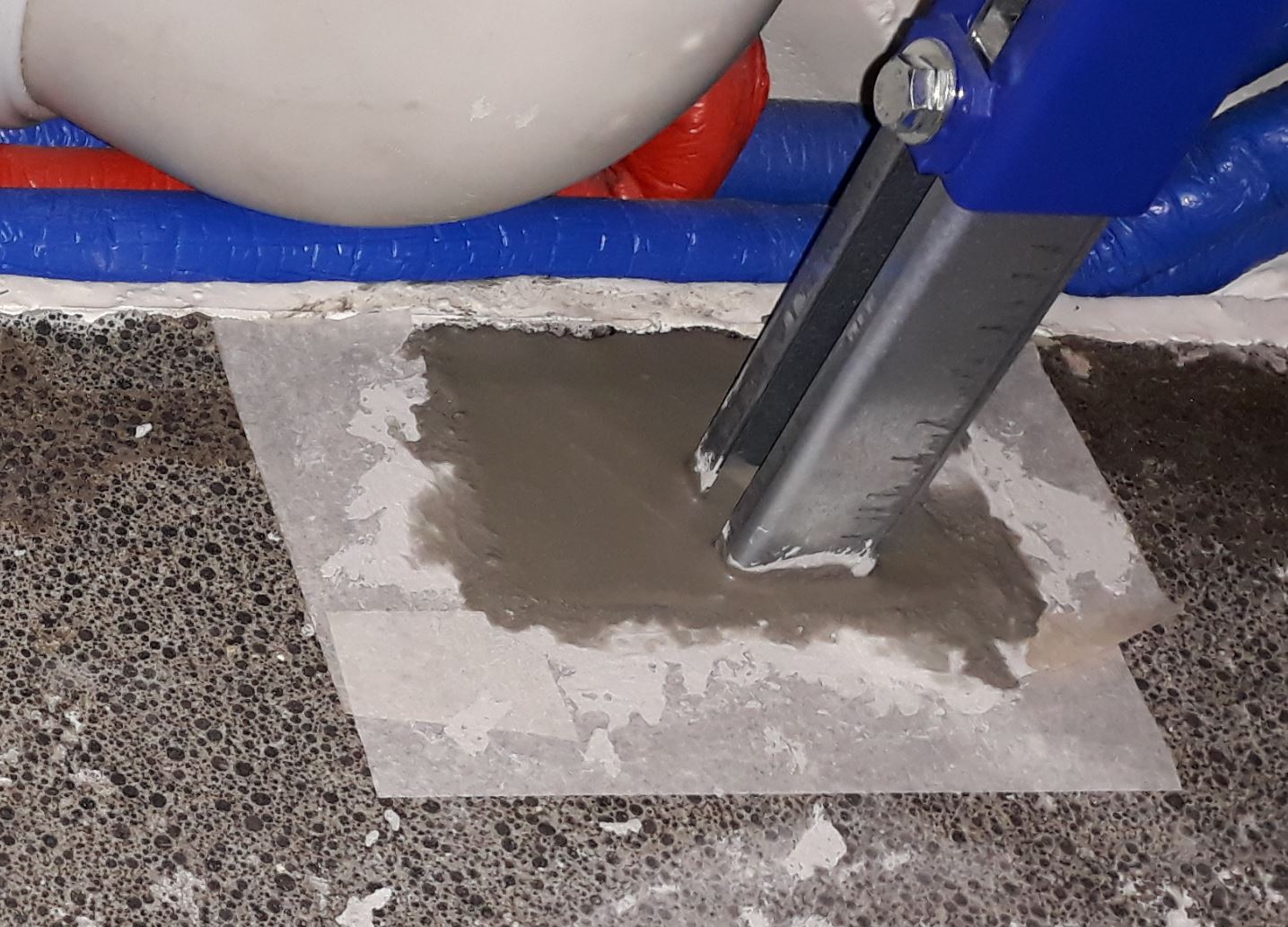

Формируем площадки для крепления листа обшивки и гидроизолируем:
Поверх гидроизоляции подогреваемый пол и плитка.

AKI написал: Возможно и по-другому:
Стеклохолст на второй фотке надо было бы оставить после этих площадок для крепления листа в слое гидроизоляции по всей длине. Честно скажу - в плане всех работ по инсталляции и по гидре - так себе, не мешает, но и не помагает...

20.08.2020 в 21:01:55
jekasus написал: Стеклохолст на второй фотке надо было бы оставить после этих площадок для крепления листа в слое гидроизоляции по всей длине.
На фотке малярный скотч, стеклохолста нет. Гидроизоляция - Гипердесмо. На фото еще первый слой. Потом второй, потом теплый пол и заливка... а потом уже клей-плитка.

AKI написал: На фотке малярный скотч,
Такой фанатизм не понимаю, но и не осуждаю. Стяжка какая/красивая/ и какая сетка/около ножки инсталляции/? Это на первой фотке.
AKI написал: Гидроизоляция - Гипердесмо.
Все углы, во всех гидрах армируются, под плитку эту и песочком надо присыпать при втором слое для лучшей адгезии плиточного клея.

jekasus написал: Стяжка какая/красивая/ и какая сетка/около ножки инсталляции/? Это на первой фотке.
Стяжка суперлегкая (теплоизолирующая), сетка для армировки раствора: маленький кусочек - быстро схватывается. Фанатизма почти нет. Разве что прокладки из EPDM резины под ножками инсталляции.
jekasus написал: Все углы, во всех гидрах армируются, под плитку эту и песочком надо присыпать при втором слое для лучшей адгезии плиточного клея.
все ровно так и сделано со вторым слоем. Только не под плиточный клей, а под наливной пол. Плитка и клей сверху.

21.08.2020 в 14:00:42
AKI, в вашем варианте все красиво, но по СНиП ГИ заход на стены то ли 150мм, то ли 200мм. Поэтому ГИ надо делать после обшивки...

21.08.2020 в 14:19:52
sanya1965 написал: по СНиП ГИ заход на стены то ли 150мм, то ли 200мм.
то что на фото - 150мм, второй слой чуть больше (примерно 170мм). Толщина плитки клея и подогреваемого пола примерно 25 мм. Да, признаю, что до СНиПа я не дотяну 5 мм :)
