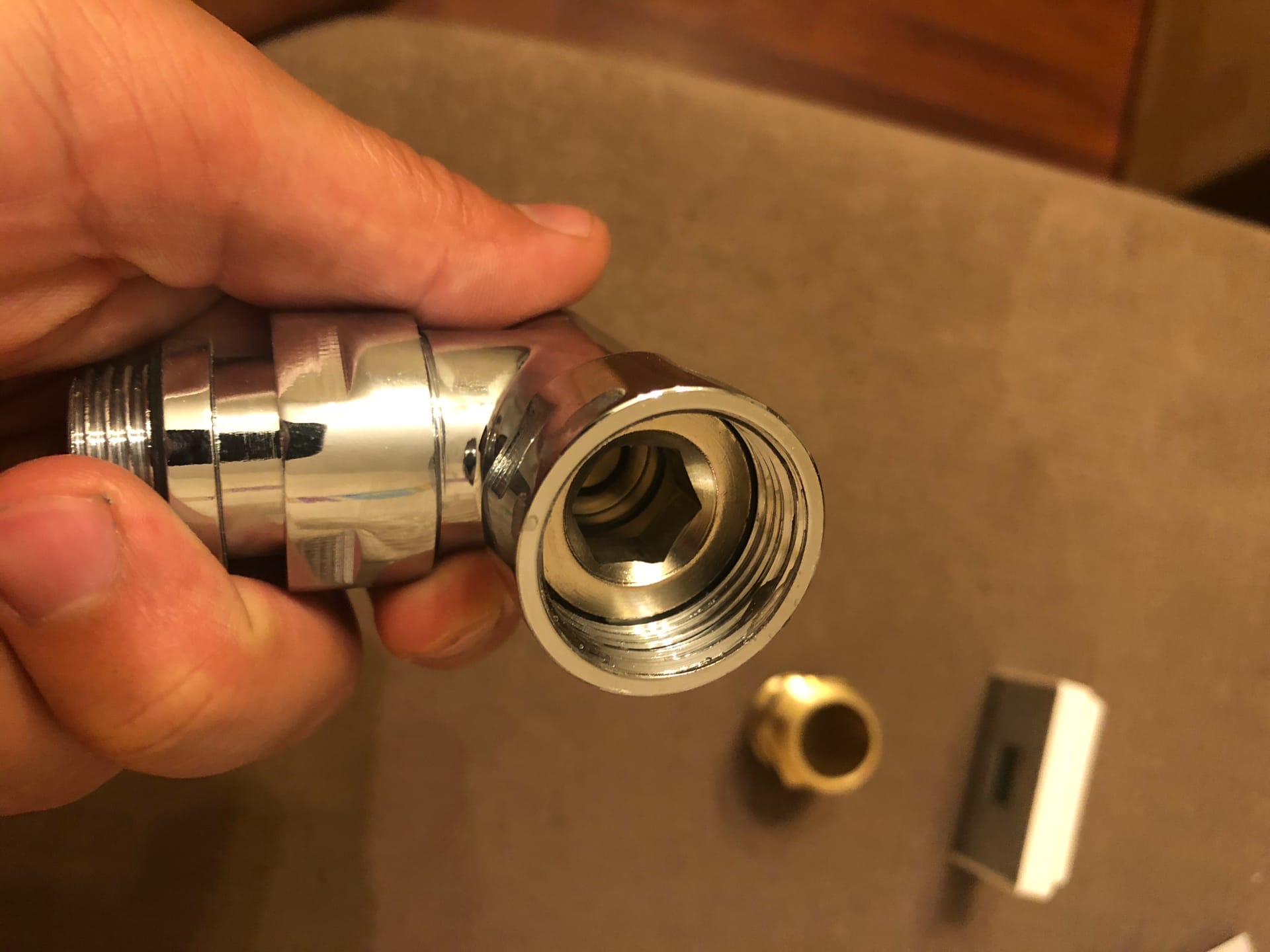

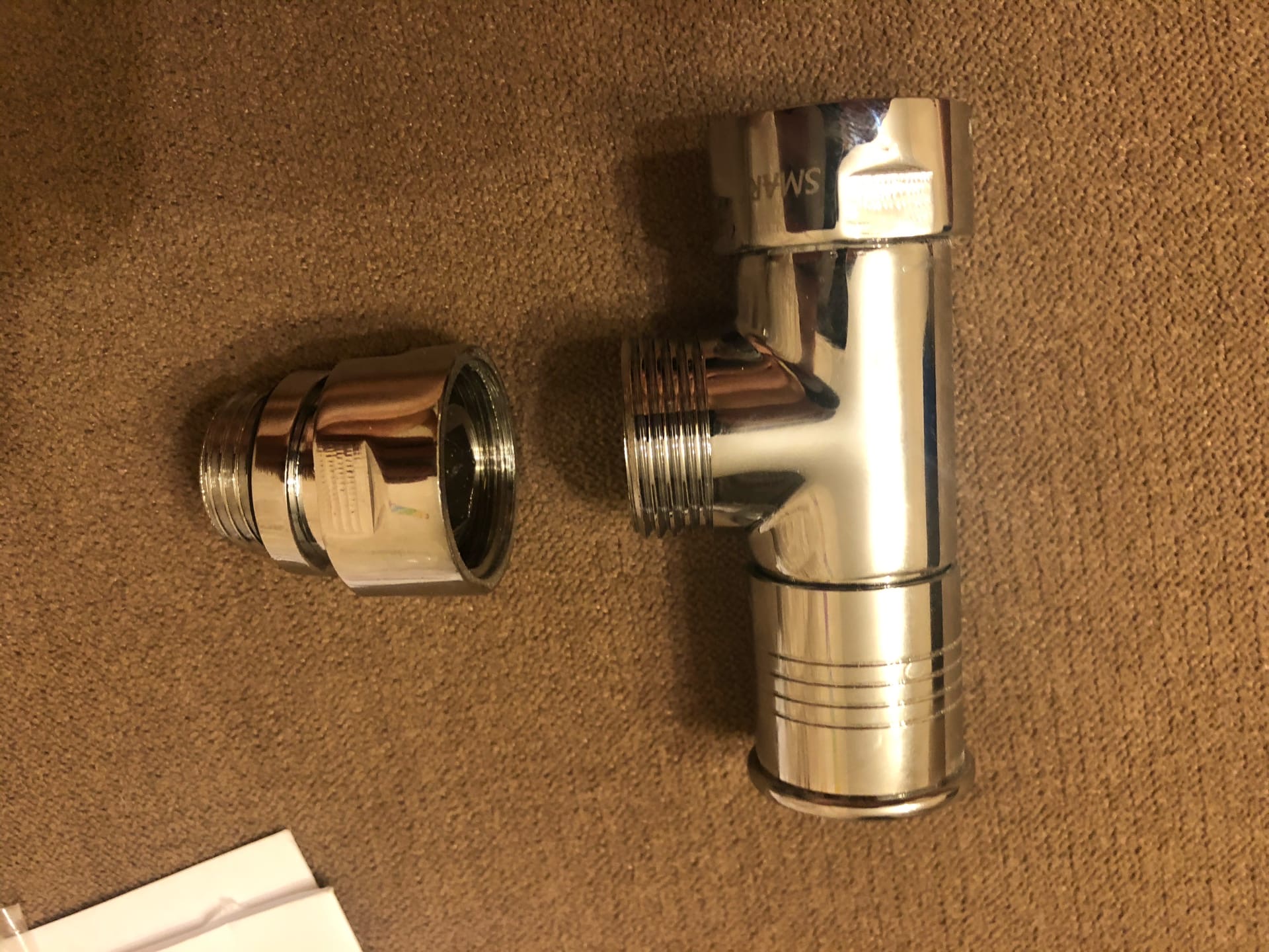

Есть полотенцесушитель к нему в дополнение куплен установочный комплект, состоящий из двух угловых вентилей На просторах интернета как-то натыкался на такого рода сообщения, что прокладки в подобных комплектах не очень хорошие и протечь могут очень неожиданно и в любой момент, соответственно никакие нептуны не помогут. Что бы себя обезопасить, хотелось бы заранее сделать все надежно. Собственно пока еще не дошло до монтажа, хотелось бы сразу уточнить, какие прокладки лучше заменить, какую резьбу лучше посадить на лен с пастой или герметик анаэробный.

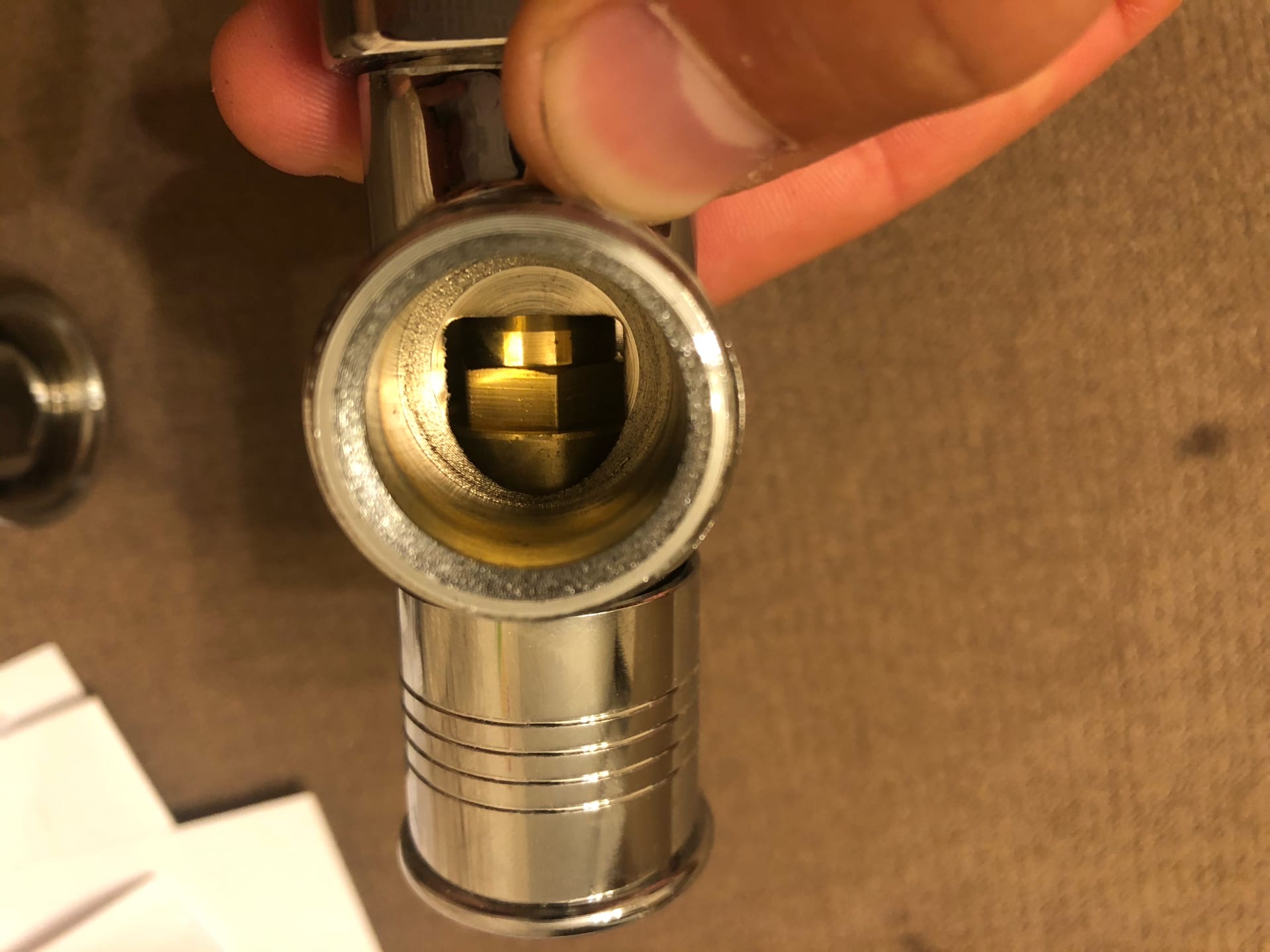

Вот так выглядит та часть, которая соединяется с водорозеткой. Сюда ставится плоская, резиновая прокладка из комплекта

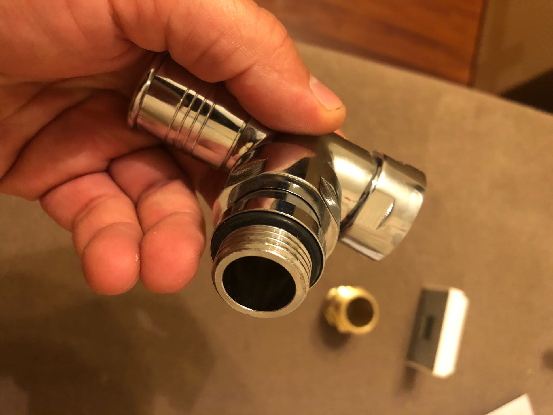

Эта часть соединяется с полотенцесушителем

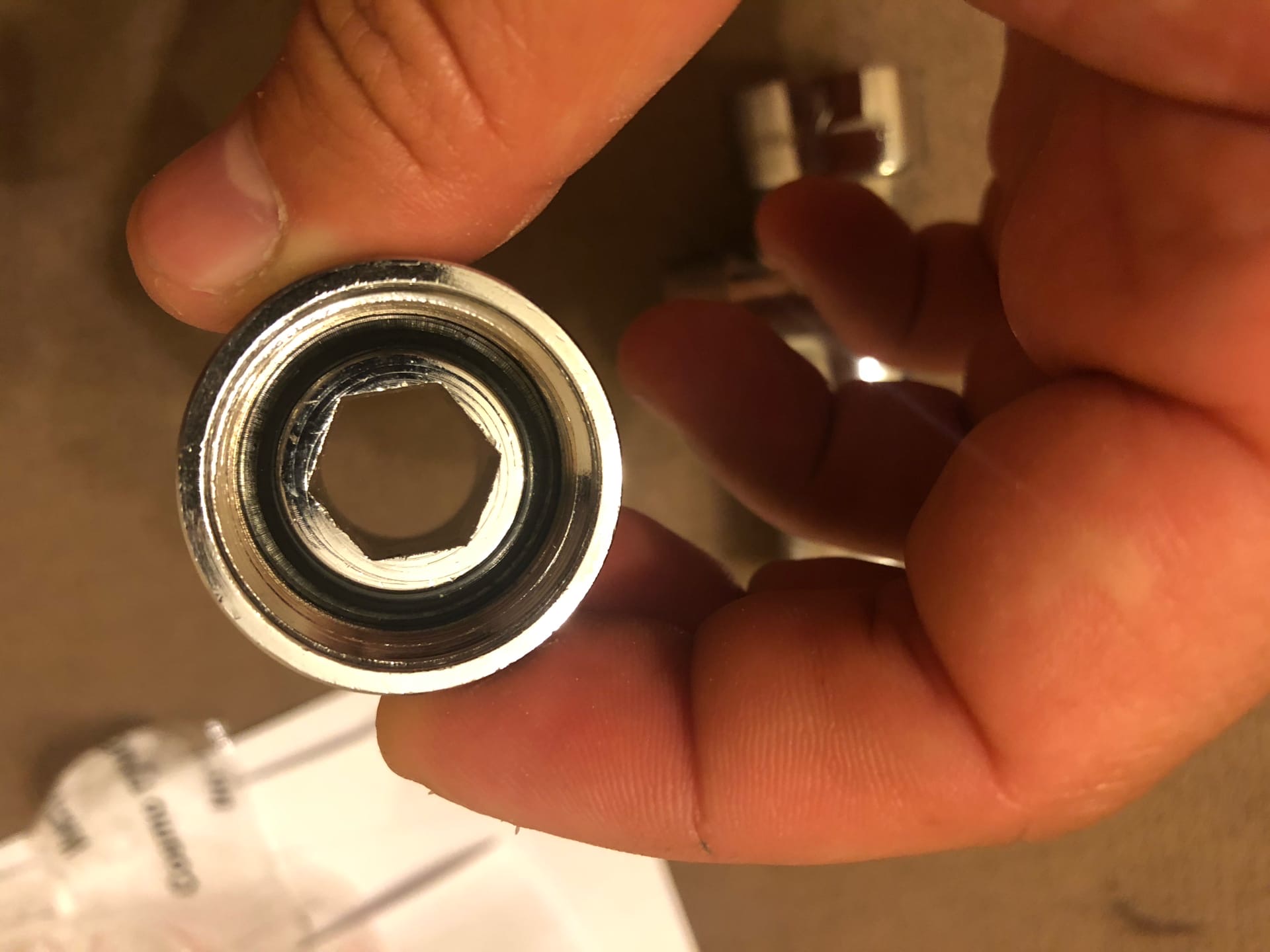

Та часть, в свою очередь, может так же откручиваться. Внутри круглая прокладка.
Со стороны резьбы имеет небольшую конусность для прокладки

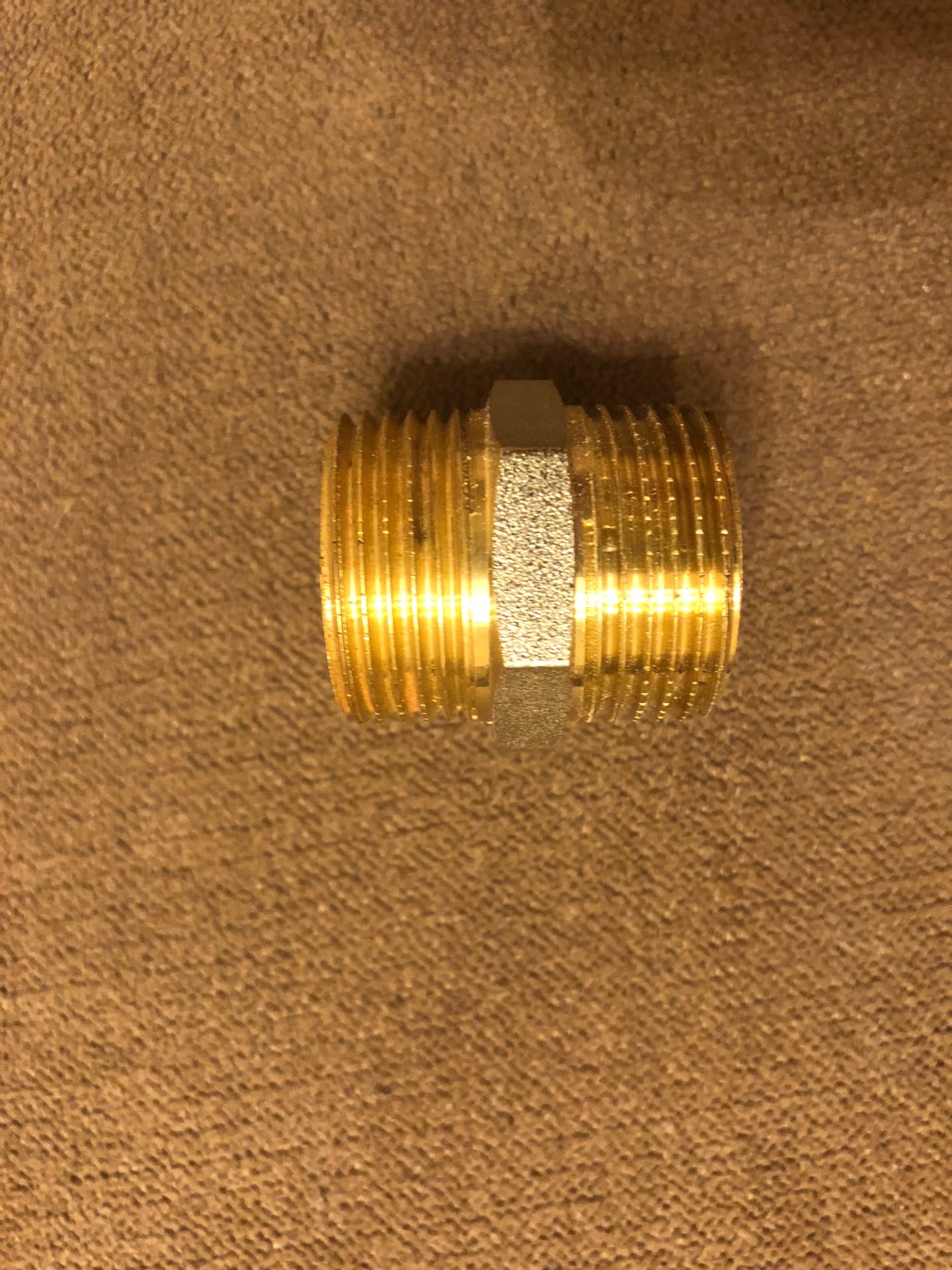

Водорозетка с внутренней резьбой, как и крепление полотенцесушителя, поэтому был куплен такой ниппель

vpalehin написал: какие прокладки лучше заменить, какую резьбу лучше посадить на лен с пастой или герметик анаэробный.
Резьбу на лен с пастой. Прокладки (резиновые колечки) измерить и (про запас) заказать аналогичные из Витон (FKM). В наборе (на Али) не советую, а поштучно - норм.

vpalehin написал: абсолютно все резьбы?
там где есть штатная прокладка, разумеется никакого льна. Если "мастер" мотает лен на соединение с прокладкой... в общем это не мастер, а вредитель. Держит воду что-то одно или лен или прокладка. Вместе они не работают.
vpalehin написал: И кстати, а почему вместо льна нельзя использовать герметик? Например тангит.
Тангит нить - пожалуйста. Анаэробный герметик дает очень трудно разборные соединения. В вашем случае это гарантия того, что хром весь обдерется. А преимуществ перед льном (или нитью) в данном случае - нет.

AKI, так там везде прокладки) где-то плоские, где-то колечки. Только на ниппеле нет. Просто вызывают сомнения эти тонкие колечки.

13.08.2020 в 23:32:02
vpalehin, при аккуратном монтаже на лён с пастой держат воду один-два витка нити. Сравните их с толщиной колечек-прокладок и перестанете сомневаться.

AKI, да речь не об этом. Просто вы написали про лён в те места, где нет прокладок. А их нет только на ниппеле. Вот я и пытаюсь понять - то ли прокладки убирать и сажать все на лён, то ли так делать нельзя. Вроде как там где с завода стоит прокладка, там она и должна стоять.
AKI
AKI
Регистрация: 28.03.2012
Сообщений: 6814
14.08.2020 в 10:38:51
vpalehin написал: там где с завода стоит прокладка, там она и должна стоять.
AKI написал: там где есть штатная прокладка, разумеется никакого льна.
И ничего лишнего.
Про колечки (прокладки), как подстраховаться и иметь запас - см. выше.

vpalehin написал: прокладки убирать и сажать все на лён
с масляной краской ;) соберите все в штатном виде, все будет отлично
