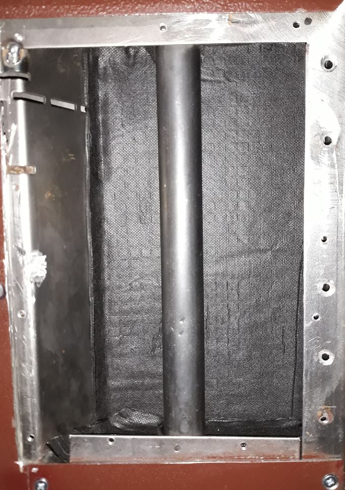

ВТБ! написал: необходимо отражение звука от обеих панелей
не только отражение, но и поглощение. Как вы правильно заметили, внешняя панель на массивном основании. Внутренняя на более тонком (как правило) листе. К тому же внешняя сторона двери усилена ребрами и более жесткая.
P.S. Когда переделывал дешманскую дверь (в т.ч. для звукоизоляции) к внешнему листу железа прикрепил в полотне двери два слоя панели из ДСП. На внутренний лист железа наклеил виброизоляцию. Эффект получился прекрасный (по звукоизоляции). Дверь так понравилась знакомым мастерам, что при переезде (дом сносили) они ее демонтировали и вывезли.
P.P.S На массивной ДС-4 наличие или отсутствие внешнего листа обшивки ни как не было заметно по звуку. А вот снятие внутреннего весьма заметно. И то, что нужно учитывать: звукоизоляция по-хорошему должна работать в две стороны. А не только снаружи во внутрь.
P.P.P.S. Оклейка внутренних поверхностей вблизи вертикальных тяг и замочной зоны снижает шум при открывании замков. И по словам знакомого (бывшего силовика) затрудняет рез полотна двери дисковым инструментом. Все плавится, течет, дымит и налипает на диск. За достоверность не ручаюсь, бензорезом таки двери не испытывал:
