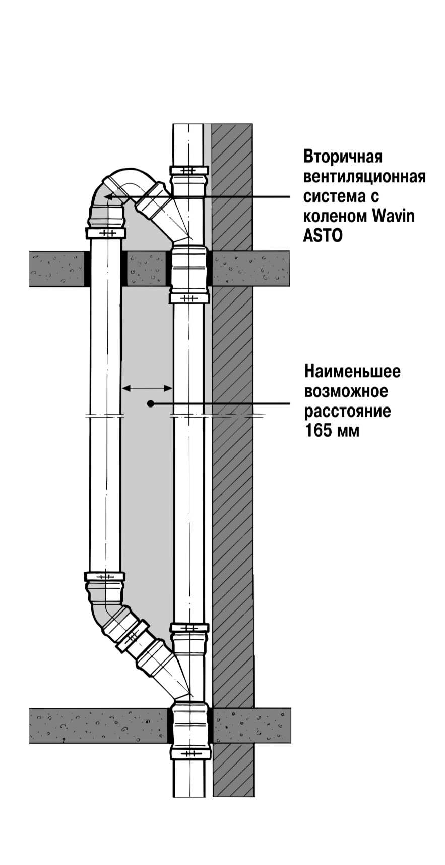

Ребят, подскажите пожалуйста, взяли квартиру на 2ом этаже вот с такой поделкой внутри (во вложении), посему появилось несколько вопросов: 1) Возможно ли срезать вторую трубу? 2) Зачем вообще так делать на втором этаже если есть ещё первый? 3) Легально ли будет просить от управляющей сделать одну канализационную трубу?

В общем для начала нужно узнать данную систему, для чего две трубы и как она функционирует, не спроста так устроенно.

Скольки этажный дом? Гипотезы две: исправление смещения стояка и защита от засора для нижних этажей (чтобы не сразу потоп в горшок был).
Если вы подключитесь сейчас к основной магистрали, вам в крестовину будет очень сильный заброс. Вода в толчке будет постоянно грязная и вонючая. Нет ли в проекте дома (сейчас или ранее) на месте ваших квартир технологических помещений, несостоявшихся магазинов, коммерческих помещений? Для которых мог бы понадобиться отдельный стояк канализации по каким-либо санитарным нормам?

дом 24х этажный, первый этаж с высокими потолками под коммерческие помещения, затем идет "технический этаж" - так его назвал застройщик, ну а затем вот этот второй этаж. Но что самое интересное, в квартире есть ещё один стояк и у него нет подобного ответвления.

Какие ещё "гипотезы"? Какое "срезать"? Сдурели совсем?
Это петля вентиляции стояка, чтобы на первом этаже из унитаза и сифонов фонтаны фекалий не били. Вопрос зачем застройщик сдвинул стояк - в результате чего и появилась эта необходимая при смещении петля. Иллюстрация из каталога фитингов Wavin Asto:
Единственный вариант убрать её - выпрямить стояк (не наклонить, а сделать строго вертикальным вплоть до подвала). Но операция настолько трудоёмкая, что УК пошлёт лесом. Или реально возьмёт и выпилит вентучасток, не врубаясь для чего он предназначен.

Mazayac, Спасибо большое за ответ! Т.е. по всем нормам подобную конструкцию можно делать в квартире?

Vitonzizu, не только можно, но и нужно в данной ситуации. А где ещё её делать? На улице? У соседей? В общем холле? Её ж не только проложить вертикально, её ещё вывести вбок и вернуть обратно в трубу основного стояка надо :) У кого-то при этом в нескольких помещениях под потолком будет висеть толстенная трубень - у Вас в том числе... И санузел Ваш отменится - потому что квартирный отвод расположен как раз на этой вентиляционной части.
