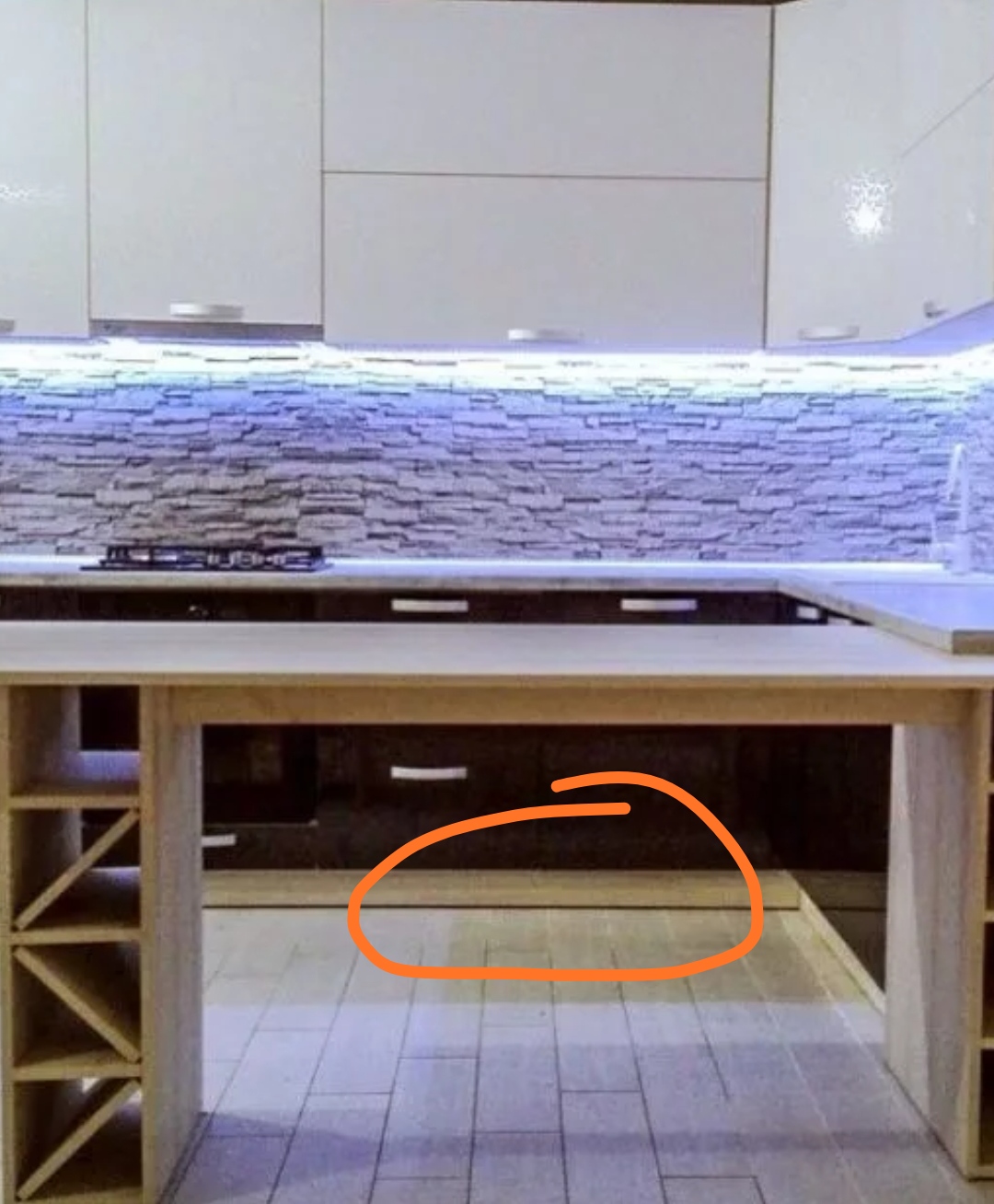

Добрый вечер! Подскажите, кто знает - что сначала делают - собирают кухню или кладут ламинат на кухне? Я здесь подумал - может быть, сначала установить кухню на бетонную стяжку, а потом класть ламинат до нижних шкафов, все равно ведь низ закрывается фальш панелью. Преимущество - ламинат можно легче поменять, если что. Не придется вырезать его мультирезаком (реноватором) по периметру нижних шкафов. Кто что думает по этому поводу?

плинтус тоже пойдет по фальшпанели ? или есть еще нетривиальные идеи ?

fhntv, зачем там плинтус? Я не вижу плинтуса.

у вас там будет вместо цельной плашки - край ламината его бы чем то закрыть , торчать топорщить будет ... обычно по краям ламината используют плинтус

fhntv, на фото же фальшпанель. Если ее снять, там еще сантиметров 10 до "ножек" мебели. Вы наверное ни разу не сталкивались с современными кухнями.

Alex_O написал: Если ее снять, там еще сантиметров 10 до "ножек" мебели
вы сталкивались с современным ламинатом ? он по вашему будет просто лежать ? надо чем то подфиксить его слегка опять же смотря какой набор если не как на фото поперек, а вдоль пойдет - надо будет фиксить , замок немножко поднимает крайние панели

Если посудомойка будет - то проблемы могут быть ее задвигать по бетонной плите. Ну и если прольете что и оно утечет под столы, то может попасть под ламинат. И вообще ламинат не лучшая идея на кухне, кварцвинил замковый не уступает по виду, а воды не боится.

Alex_O написал: ...может быть, сначала установить кухню на бетонную стяжку, а потом класть ламинат до нижних шкафов, все равно ведь низ закрывается фальш панелью...
Alex_O, можно и так. Я делал - особых недостатков данного способа не заметил. Только ламинат стоит завести немного под цоколь.

Ilya_Kiselev написал: Если посудомойка будет - то проблемы могут быть ее задвигать по бетонной плите.
У меня проблем не было:
С 2009-го года использую ламинат 32-го класса на кухне - аналогично - недостатков не выявил.

От качества плиты зависит, попалась которою строители цементом "выравнивали" - по ней ножка задняя двигалась с большим трудом.

Ilya_Kiselev, прежде, чем на плиту класть ламинат, её надо не цементом "выровнять", а сделать нормальную ровную стяжку. Иначе будут проблемы не с посудомойкой, а с ламинатом, примерно такие же, как у вас с настенной плиткой.
