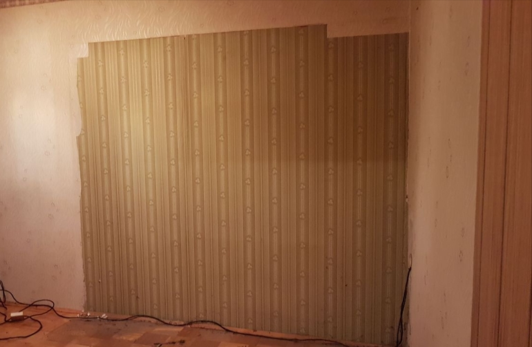

что-то мне ваша идея из далекого прошлого напоминает
