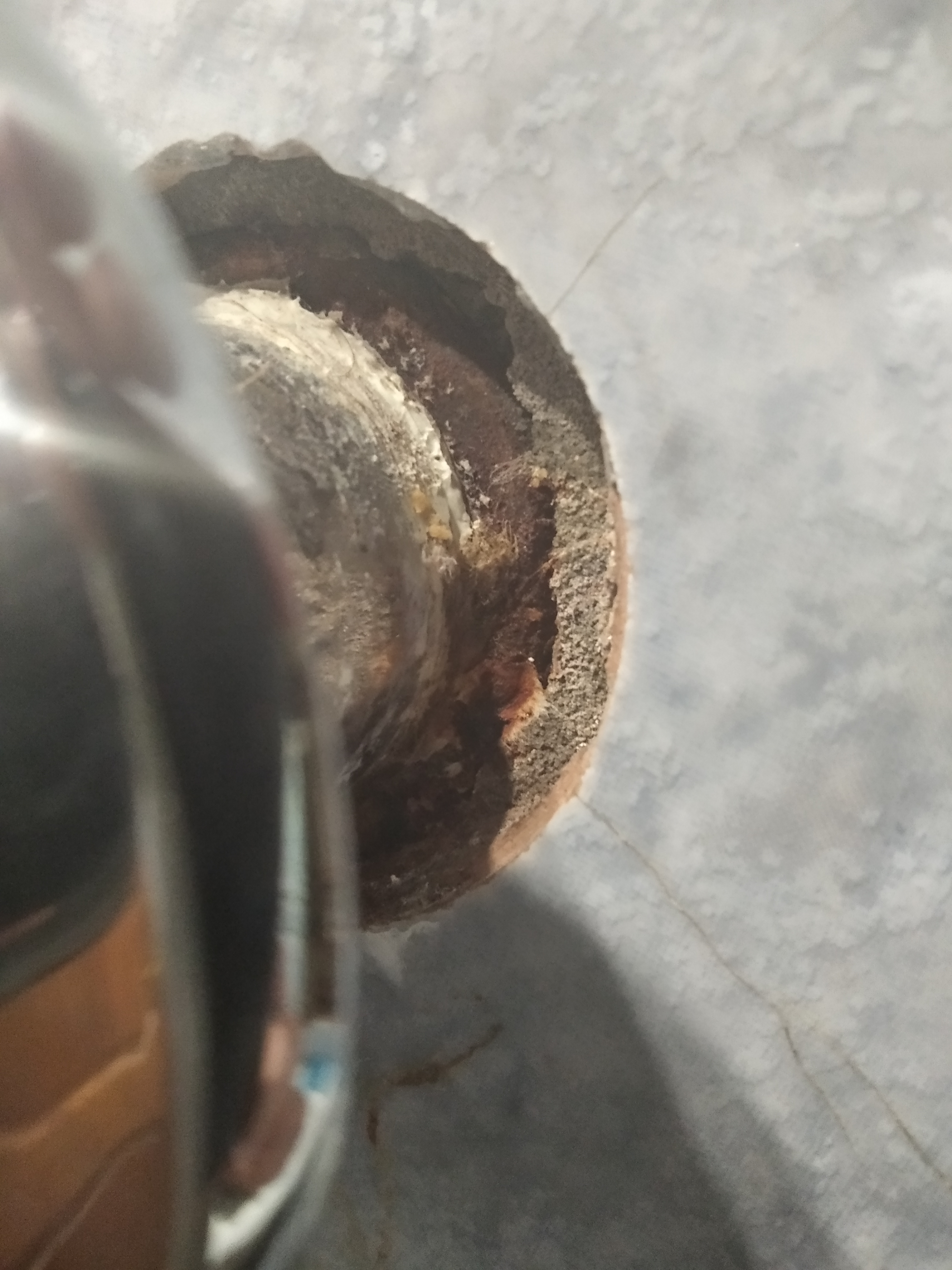

Добрый день. Хочу снять ПС со стены и поставить заглушки на ввод. Ввод (на фото) заржавел. Не понимаю, что это, но похоже на чугунину. Даже не знал, что так ставят. Какую тут можно использовать заглушку?

Скорее на 3/4 дюйма с наружней резьбой латунь. Подбирайте по диаметру отвода полотенцесушителя.

молоток, Сама труба ПС на 1 дюйм (32 мм). А внешний диаметр у уголка, который входит в стену, 43 мм. Наверное, заглушка тоже дюймовая. А непокрытая латунь, никелированная, или бронза, это без разницы?

Без разницы. Замерьте диаметр на отводе ПС с резьбой. И такую же заглушку по размеру возьмите в магазине.
