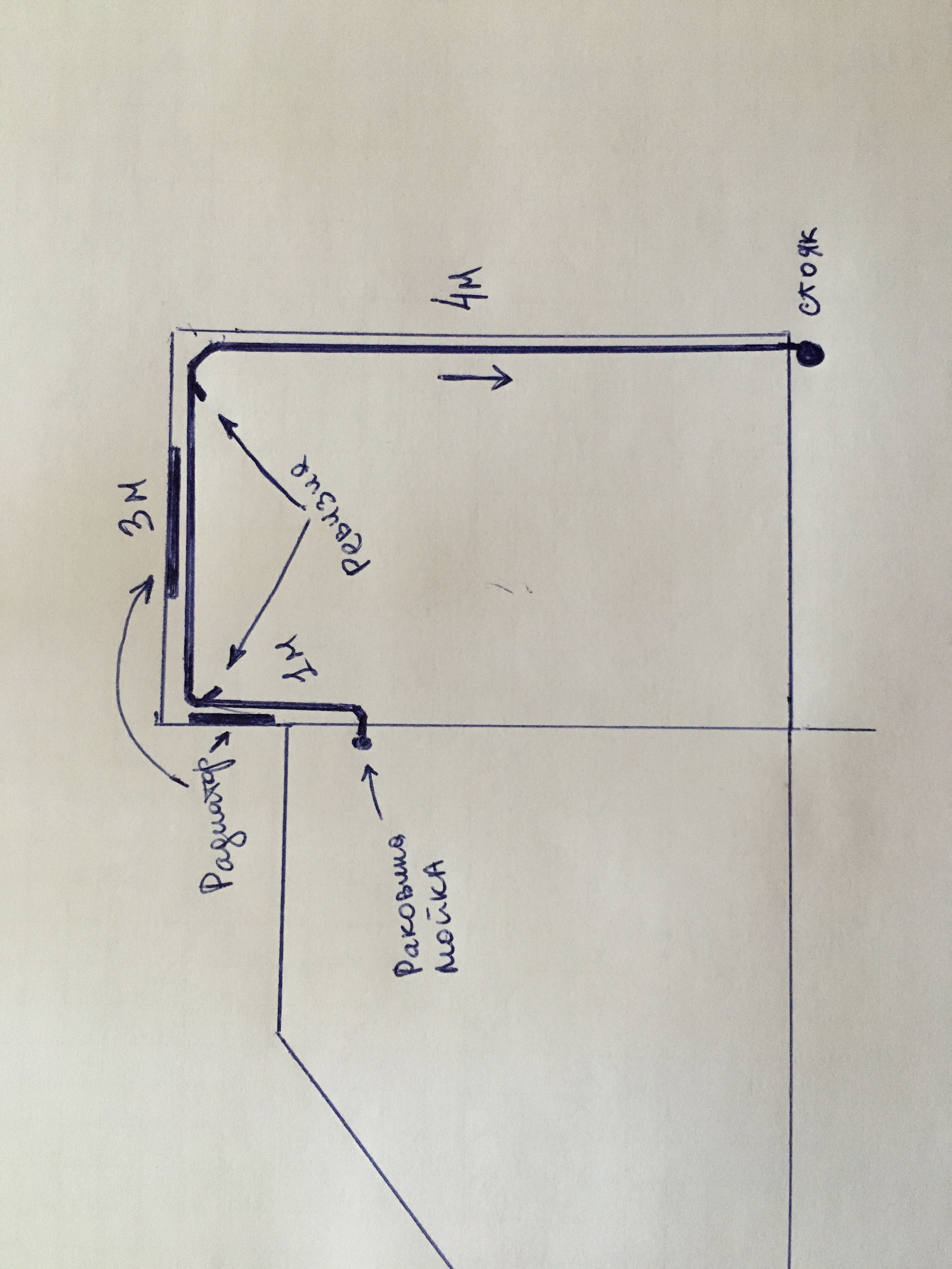

Всем доброго дня! Переношу слив кухонной мойки, обо всех нюансах законодательства я в курсе, интересует техническая сторона. Общая длина трассы получается примерно 8 метров. На углах буду ставить по 2 колена под 45, и оставлять тройники для ревизии. Меня волнует близость трубы с радиаторами отопления, не деформируются ли они от температуры? Хотя пишут что трубы из ПП выдерживают 90ГрадС. Второй момент, из-за большой длины трассы нет ли необходимости ставить какие-нибудь воздушные клапана? Третье, какой выбрать диаметр трубы? мне бы хотелось 40ку, но для мойки с ПММ не мало будет?
PS картинку вертел, так и не смог норм повернуть

Алмаз716, рабочая схема. Клапаны никакие не нужны, ревизии тоже останутся невостребованными. С уклоном не переборщите, чтобы работала самоочистка, а то безрасчётные значения как правило сильно завышены. Читаем СНИП часть 2
С диаметром хороший вопрос, для кухни с её жиром всё же стараются выбирать 50 мм. Также слив ПММ при неудачно подобранном порошке может давать жуткие наросты, лучше контролировать периодически состояние трубы.

Алмаз716 написал: тройники для ревизии
Косые
Алмаз716 написал: не деформируются ли они от температуры?
нет, пройдено
Алмаз716 написал: ставить какие-нибудь воздушные клапана?
нет
Алмаз716 написал: но для мойки с ПММ не мало будет?
С запасом на обрастание стенок трубы возьмите 50
