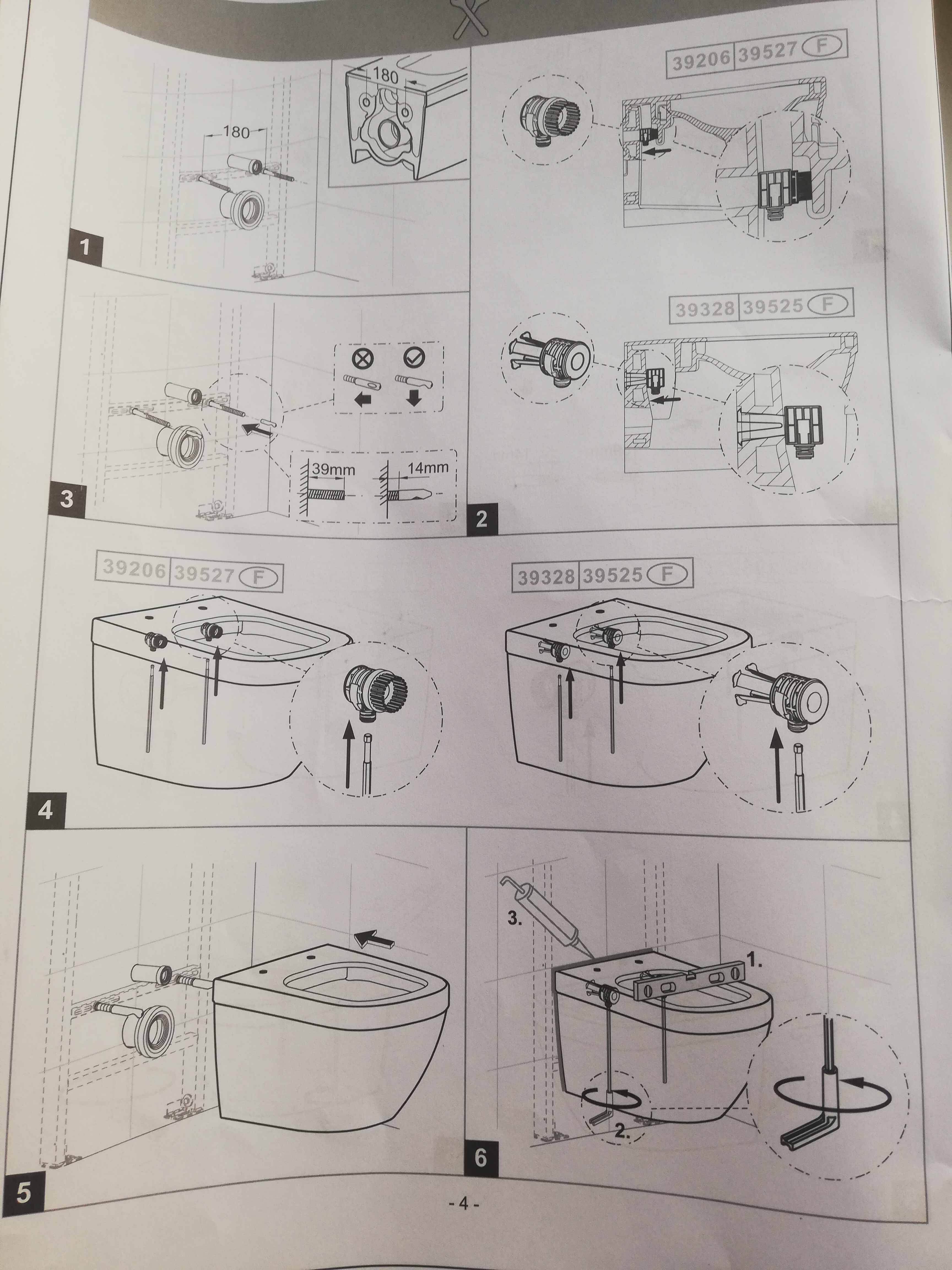

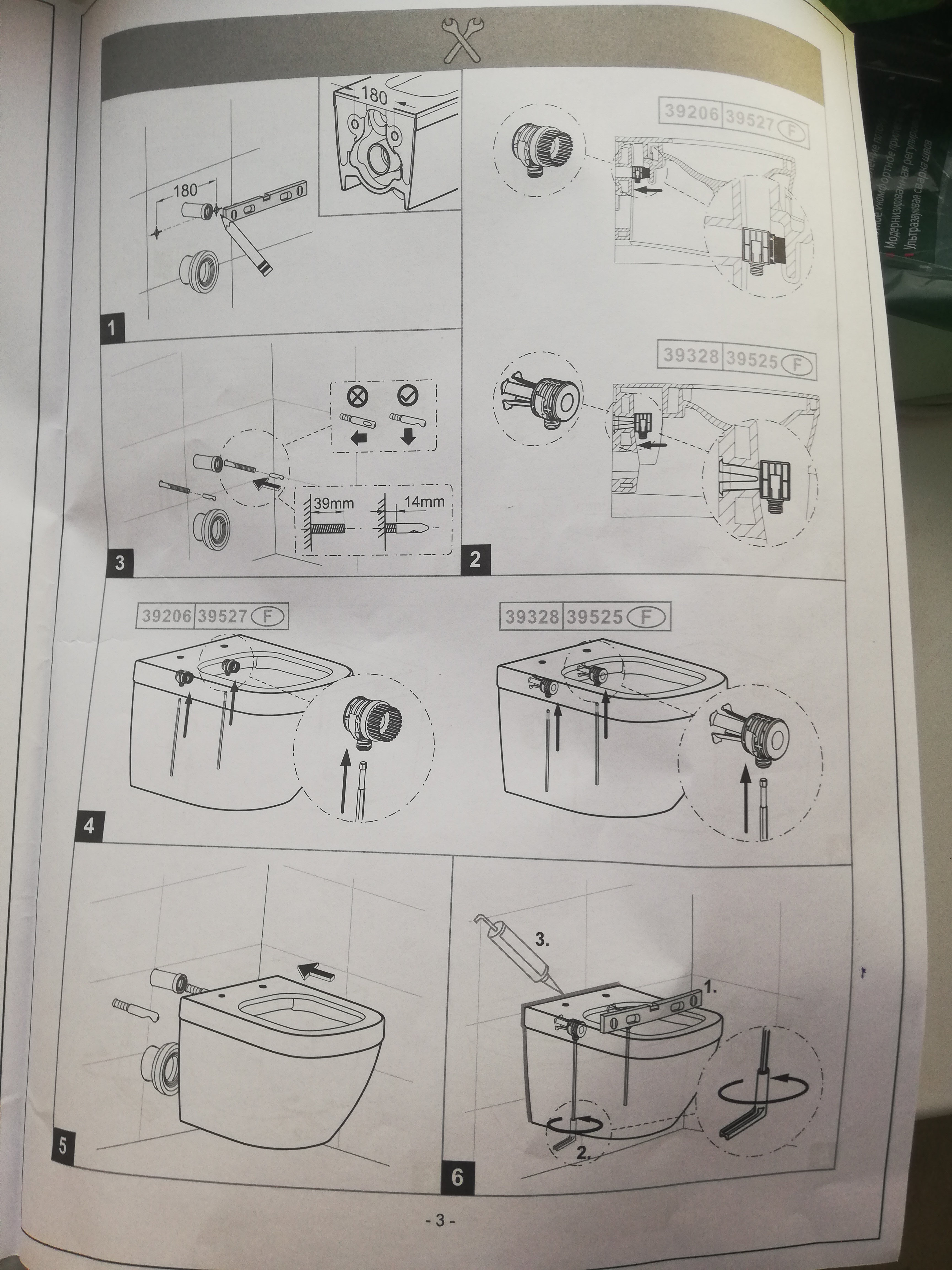

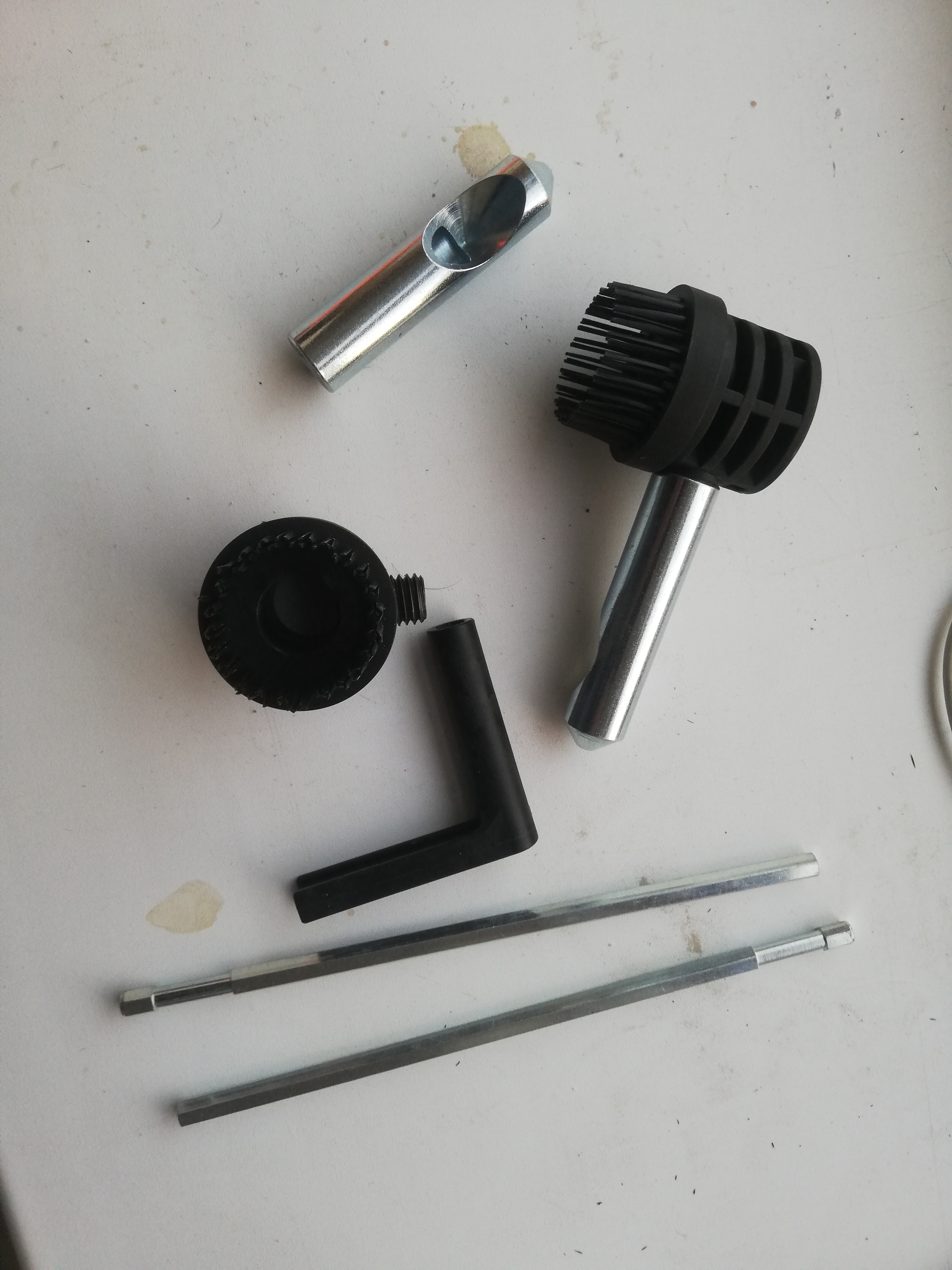

Вот такие хрени мне привезли. Причем черные ни в одну дыру засунуть не смог. УКто имел несчасье собрать это?

Maikee, смотреть с 3:45 про черные штуки !#[https://youtu.be/MLyrIBLOSiQ]
С обрезкой патрубков наливного и сливного ещё не промахнитесь, там очень нетривиальная процедура примерки.

Mazayac, спасибо, я их найти не могу. Их продают отдельно?
Похоже ее нет в комплекте https://www.youtube.com/watch?time_continue=239&v=n_anx1QdtHc&feature=emb_logo

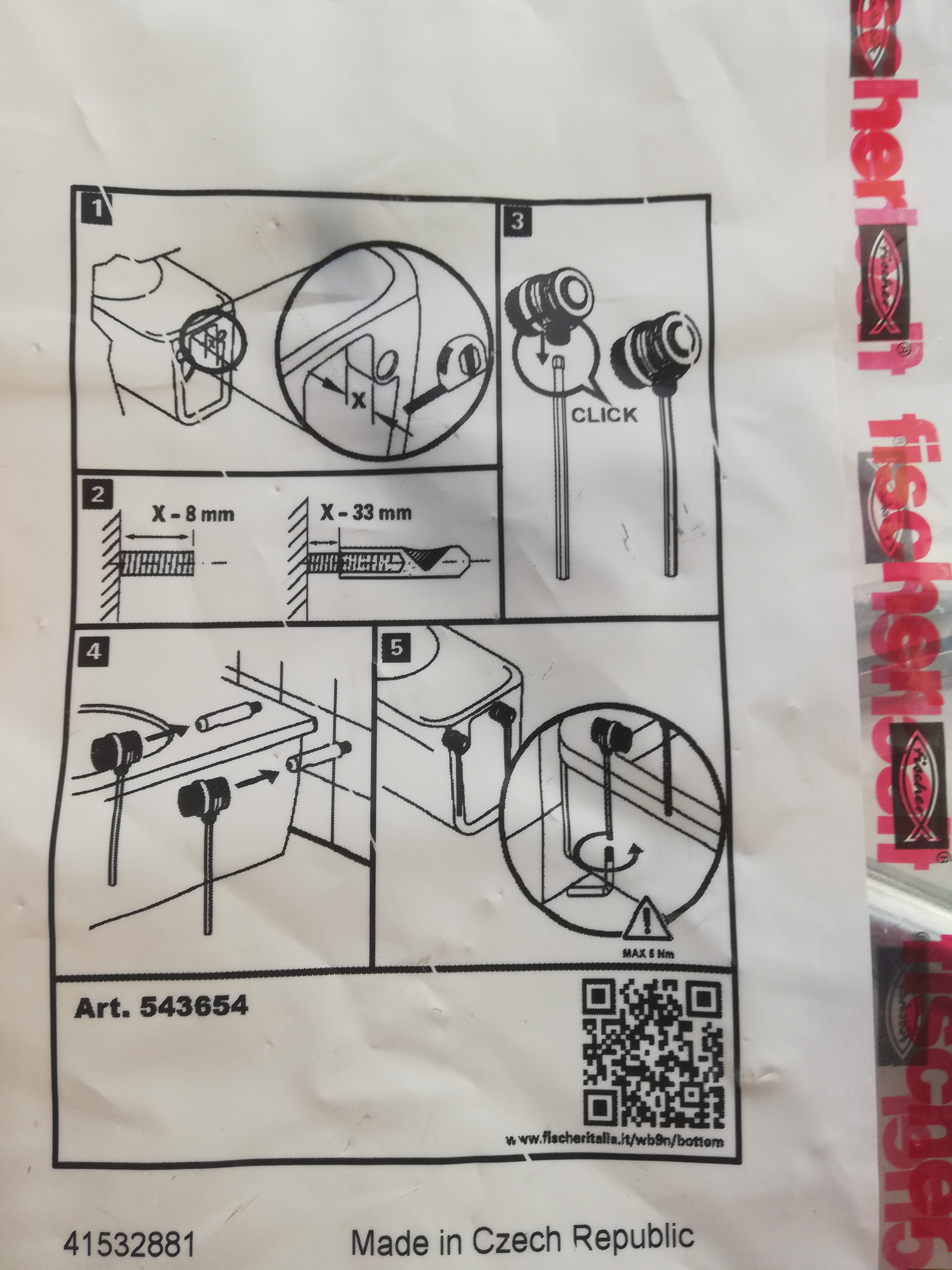

А еще не понятно зачем в комплекте 2 спицы, а не одна? их же никуда не устанавливают, как и черный ключ

Maikee, патрубки шли в комплекте с инсталляцией. В Вашем ролике показывают же их в начале распаковки. Отдельно продаются. 2 спицы - чтобы оставить их защёлкнутыми на место, не мучаясь с выдёргиванием и перестановкой. Придираетесь на ровном месте.
