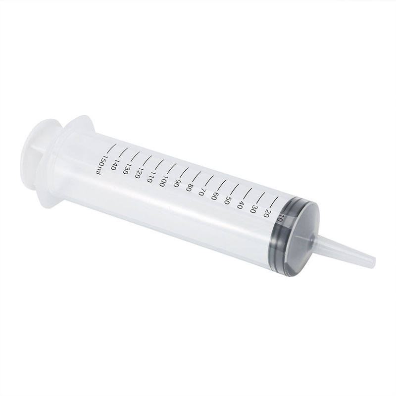

Mazayac, а запчасти где продают и дорого ли они стоят?
Запчасти продают, стоят они очень дорого. Испорченный сливной патрубок можно заменить одноразовым шприцем Жане, обрезав у коруса носик.
