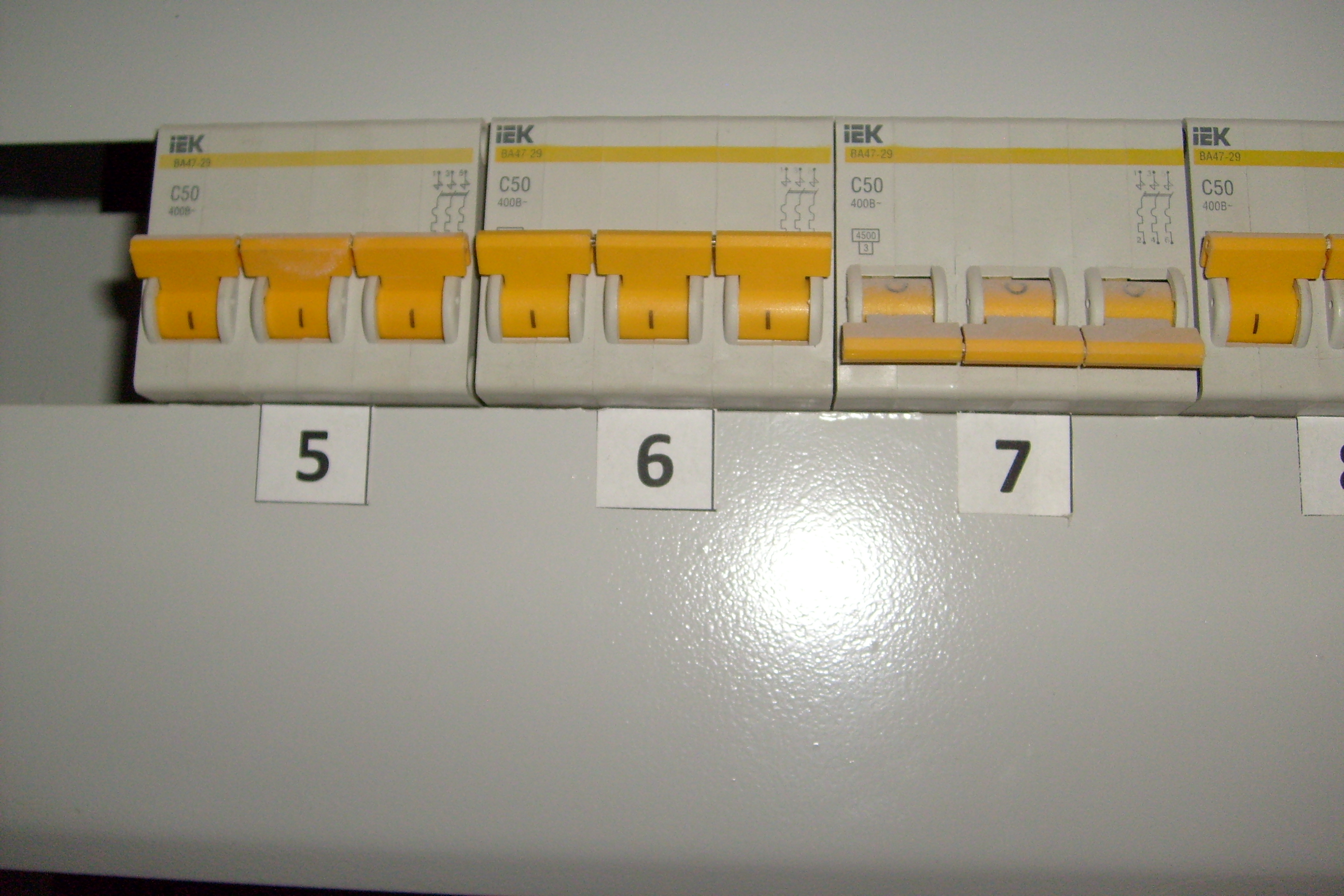

Fizzik написал: ввод три фазы, в подъезде стоит АВ на 63А
Батальонная / Глазкова - ?

MaSeVi написал: если у Вас не новостройка, то навряд ли Вам можно аж 63А на фазу (я про этажный щит)...
Мы это уже проходили , вспоминаем ...

serj12 написал:
serj12, Ну что ж, только можно позавидовать...

MaSeVi написал: Ну что ж, только можно позавидовать...
Чему ? Это же избыточно :(
