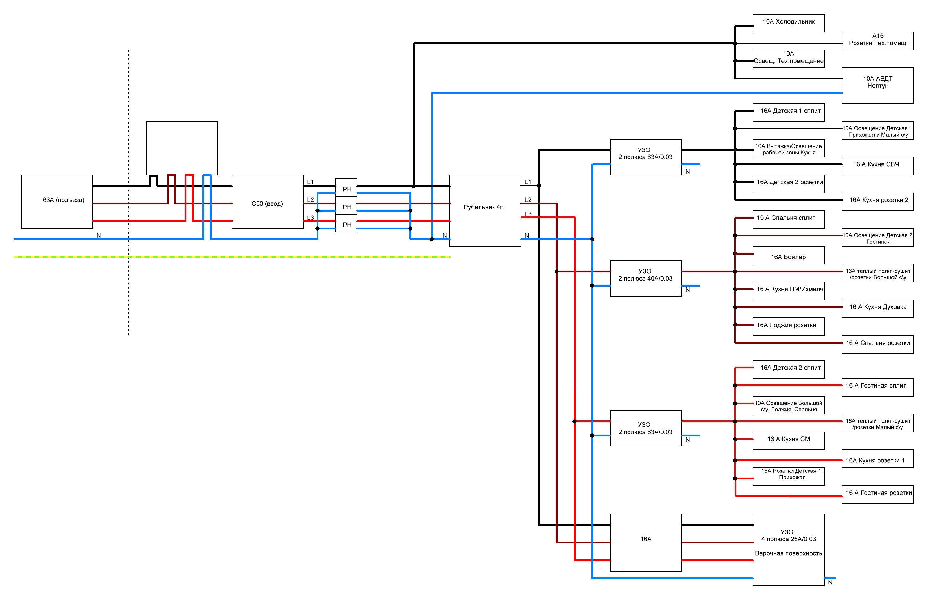

А вот еще вопрос есть - допустима ли установка распаечных коробок на потолке ванной комнаты? Под натяжным потолком? Может плохо искал, но однозначных ответов не встретил.

Fizzik написал: допустима ли установка распаечных коробок на потолке ванной комнаты?
Сложно сказать... Вроде бы все, так называемые зоны по степени опасности (0, 1, 2 и 3) ограничены по высоте 2,25 м от уровня пола (по ГОСТ 50571.11-96). Т.е. всё, что выше, кагбэ можно. При этом есть такой пункт в этом ГОСТе: 701.520.04 Соединительные коробки не устанавливаются в зонах 0, 1 и 2. Так что шут его знает. Но от греха подальше, я бы не ставил)))...
ни разу так не делал , всегда за пределами - соседи сверху :(

Модернизировал схему (во вложении)
По наполнению предполагаю так:
Автоматический выключатель 1P 6kA C-10A 1M Hager Автоматический выключатель 1P 6kA C-16A 1M Hager Автоматический выключатель 3P 6kA C-16A 3M Устройство защитного отключения 2Р 63 А 30mA A тип Устройство защитного отключения 4Р 25 А 30mA A тип Автоматический выключатель 3P 6kA C-50A 3M Дифф. автомат 1P+N 6kA С-10A 30мА А-тип Hager Ну и Щит 72 модуля, скрытой установки, прозрачная дверь Golf Hager VF418TD
И не совсем я понял, что лучше использовать в качестве рубильника для отключения всего, кроме "неотключаемых" линий. У HAGER я нашел "Выключатель-разъединитель (рубильник), 4P, Ie=63A 400В 50/60Гц, AC22A, Ui=500В, ширина 4M" и есть "Компактный выключатель, 63A, 4-пол." что из этого лучше применить?
По схеме - розетки техпомещения предполагают подключение видео, слаботочки, и пр.

serj12 написал: ни разу так не делал , всегда за пределами - соседи сверху :(
Кстати да, бывало такое, именно в ванной.... Буду планировать размещение коробок за пределами. Тут, блин, еще с такой высотой потолков (2,50) особо не разгуляешься. Рассчитываю в кухне-гостиной, коридорах и с/у убрать всю разводку за натяжные потолки.
