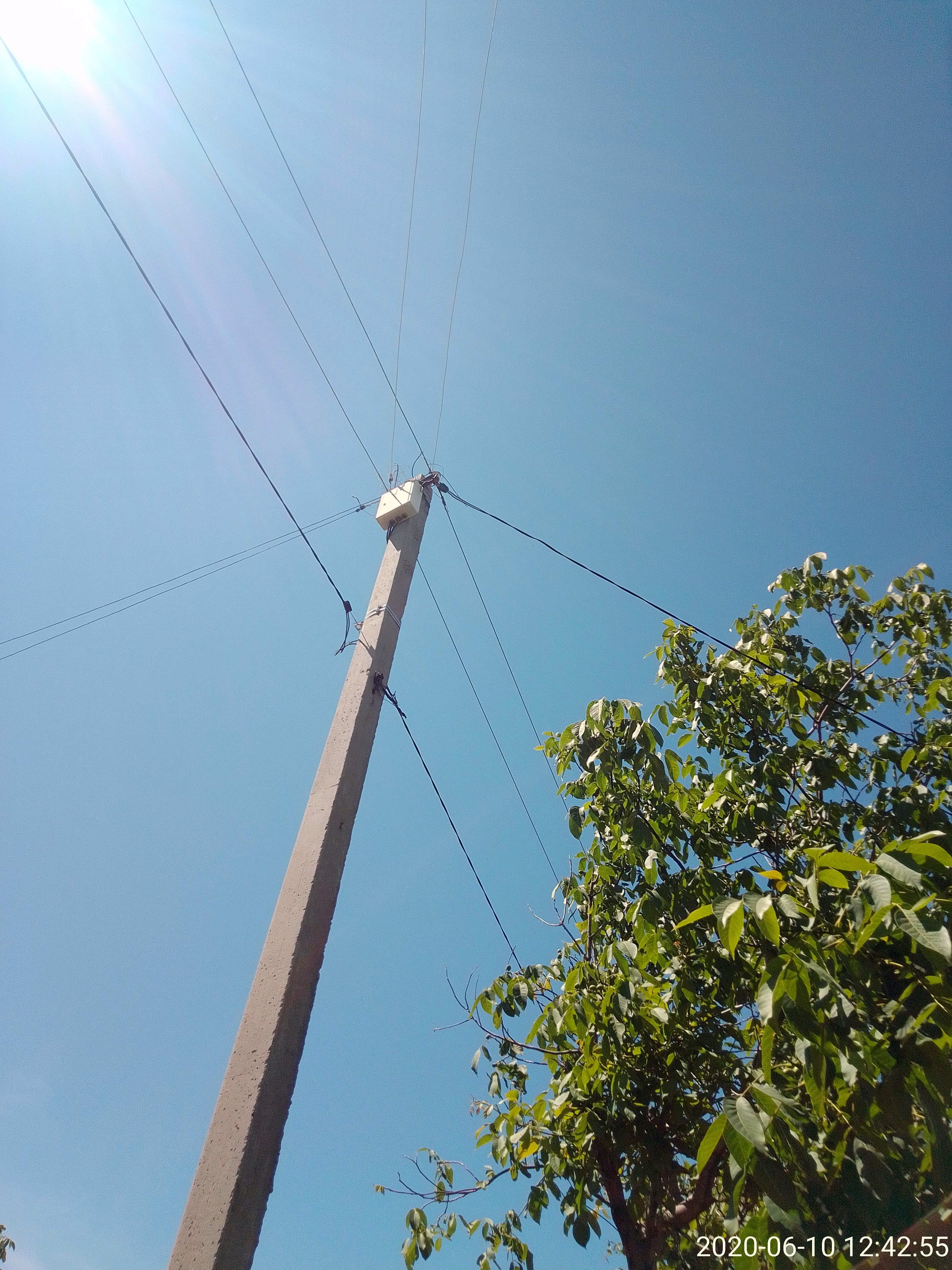

ПPOPAБ написал: Устанавливается на высоте 1,7 метра от поверхности земли до нижних контактов счетчика
он там , на даче счётчика нет
И это пройдёт ...

ПPOPAБ, только это Ленэнерго, а автор в Москве.

  1. Владельцы интеллектуальных систем учета должны предоставить пользователям интеллектуальных систем учета возможность получать информацию непосредственно (визуально) с дисплеев приборов учета электрической энергии, присоединенных к интеллектуальной системе учета, выносных дисплеев (при отсутствии дисплея на приборе учета) и посредством предоставления удаленного доступа к функциям (информации) интеллектуальной системы учета.
И как же непосредственно получать информацию с диспеев если они задраны на 3 метра..?

Это хороший аргумент для горе-председателя, но вот формально невозможность читать показания явно не следует из высоты расположения счетчика в три метра.. К сожалению, это реалии российских судов - там вообще другая логика, видимо зависящая от того, кто больше забашляет, ну или у кого решала-ФСБшник выше по должности.

Alexey_Spb написал: хороший аргумент для горе-председателя
3.1.14. Аппараты защиты следует располагать по возможности в доступных для обслуживания местах таким образом, чтобы была исключена возможность их механических повреждений. Установка их должна быть выполнена так, чтобы при оперировании с ними или при их действии были исключены опасность для обслуживающего персонала и возможность повреждения окружающих предметов.
