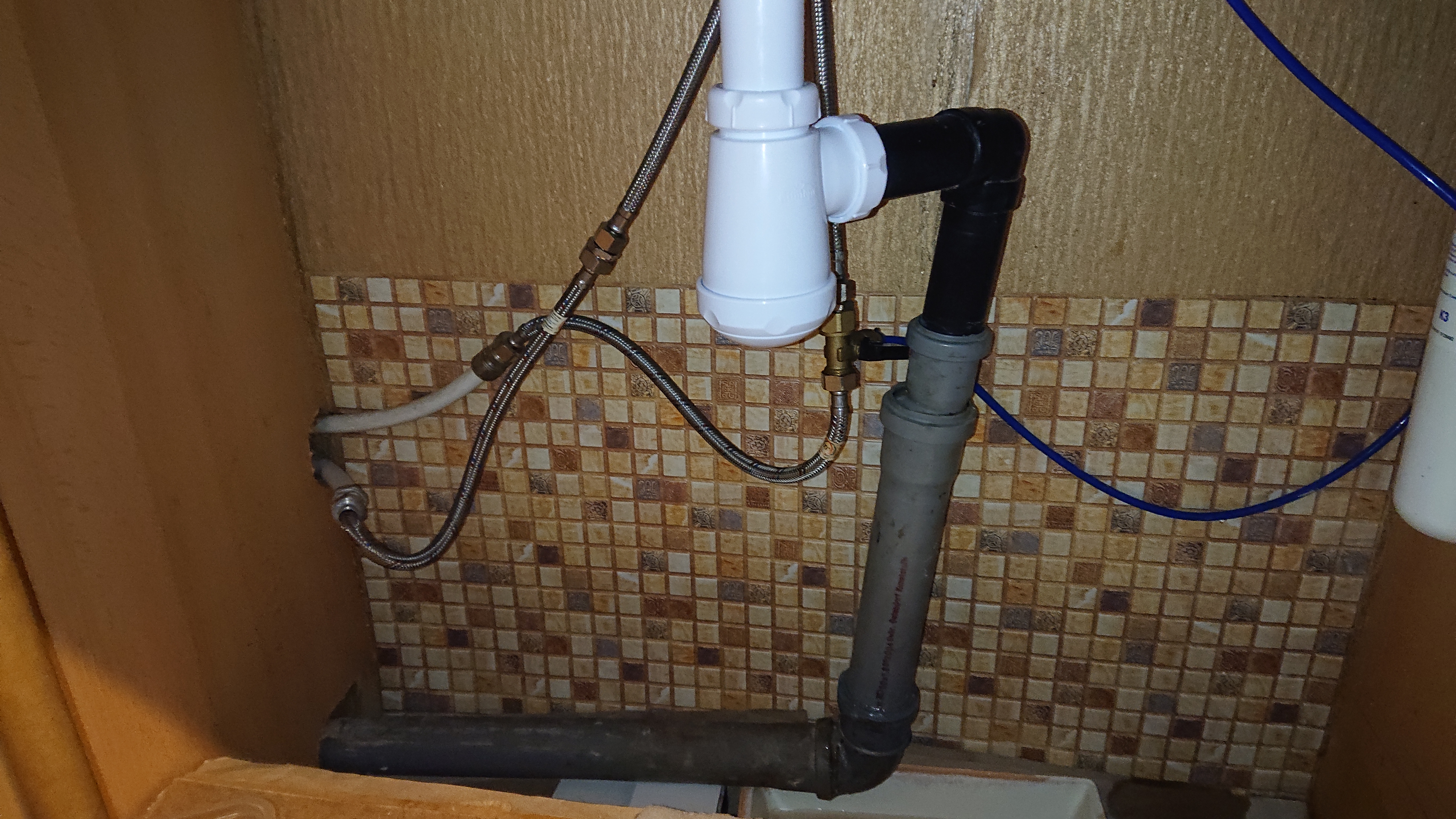

Здравствуйте Подскажите, пожалуйста, в чем может быть проблема? Очень медленно уходит вода из раковины. Симптоматика такая: вода уже очень много лет уходила не очень. Перестает уходить, прокачиваю вантузом, при этом из раковины пробулькивает много воздуха и вода уходит. Постепенно необходимость прокачивать возникла каждый день. Недавно уходить перестала совсем. Сантехник пришел, прочистил, сказал жир, вода как-то уходила при нем. Через полчаса уходить перестала также как было до его посещения, раковину не трогали после прочистки. Попытка прокачать выявила трещину в сифоне. На след. день заменили сифон на новый. Пока меняли сифон, пробовали своим тросом проверить, 5 м. троса проходит спокойно. Но после сборки вода как уходила в час по чайной ложке, так еле-еле и уходит. Прокачивать безполезно, опять побулькало но очень медленно уходит.

Stesi, фото сифона и канальи

Stesi, ничего удивительного, одни прямые углы . Может стоит сифон поменять на бутылочный?Уклон есть?

Почти нет уклона, нижняя труба вообще параллельно полу. Под нее подложен кусочек бруска, чтобы был хоть 1 градус уклона.
Сегодня раковина уже пару часов стоит, просто беспокоит, что раньше хоть что-то сливалось.

Пробка воздушная собирается или что такое из-за углов?

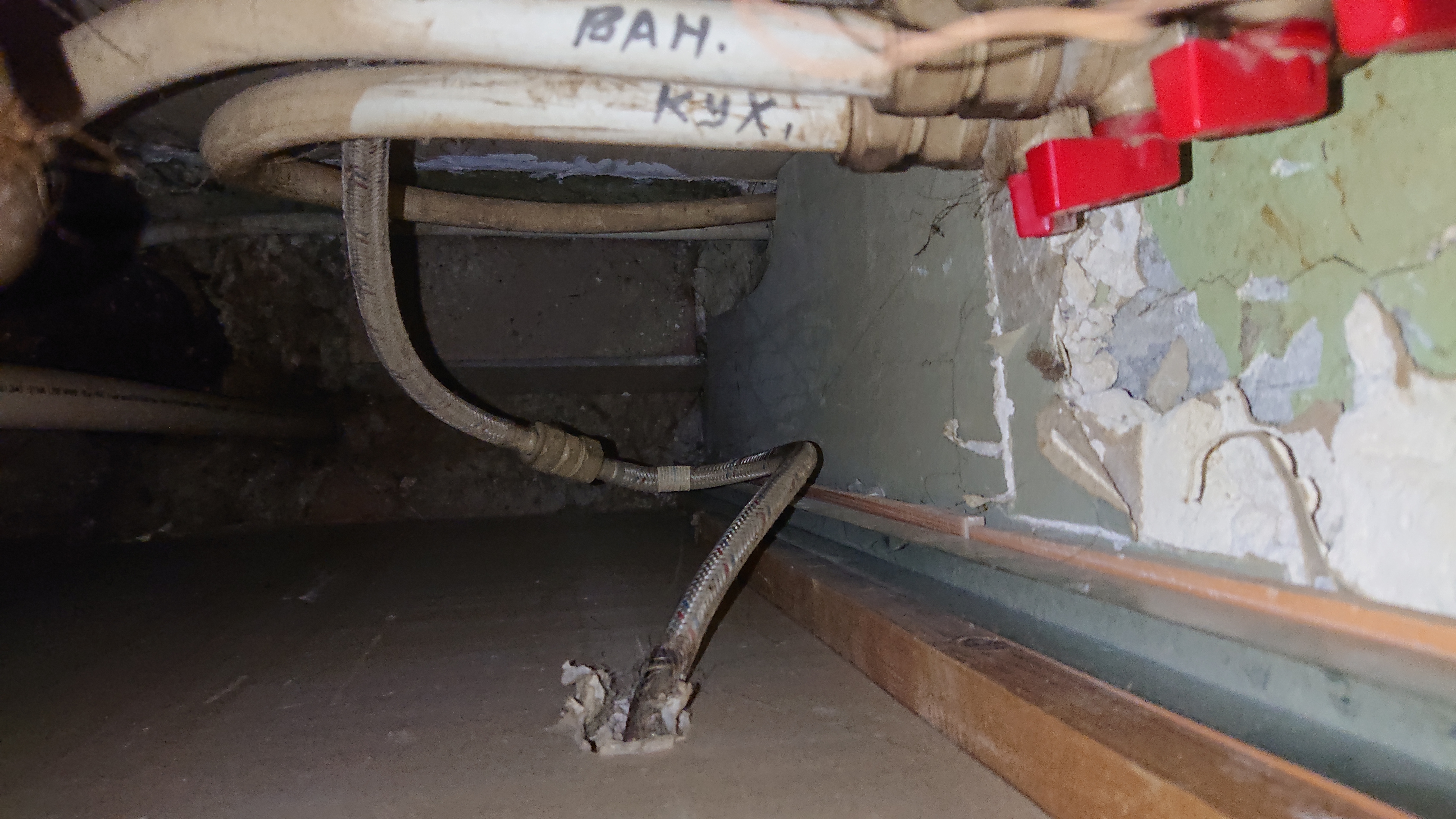

Если без сифона налить воду из ведра в воронку ? Как далеко стояк ? Почему 5 метров ? Обычно кухонный стояк прямо у мойки. Если крота налить в трубы на ночь ?

5 метров - просто какой был. Стояк в метре буквально, серая труба уходит в туалет, в туалете вся разводка. Расстояние около метра где-то. Крота боюсь если честно, потому что лет 5 назад тем кротом слив и забило.

Тогда фотку того что в стояке. Метр - это смешное расстояние = 1 труба - там нечему забиваться.

О сколько нам открытий чудных.. Ничего не понимаю. Есть труба слива с раковины она уходит в стену. Вид под раковиной
Дальше иду в туалет, заглядываю сверху - нет трубы
Это вид сверху, по-другому не влезу, зашито все. В пол она уходит что-ли?

Копайте куда идет труба. Без этого никто Вам не поможет. Если стояк в метре, то ее можно раскопать и найти что там не так.
