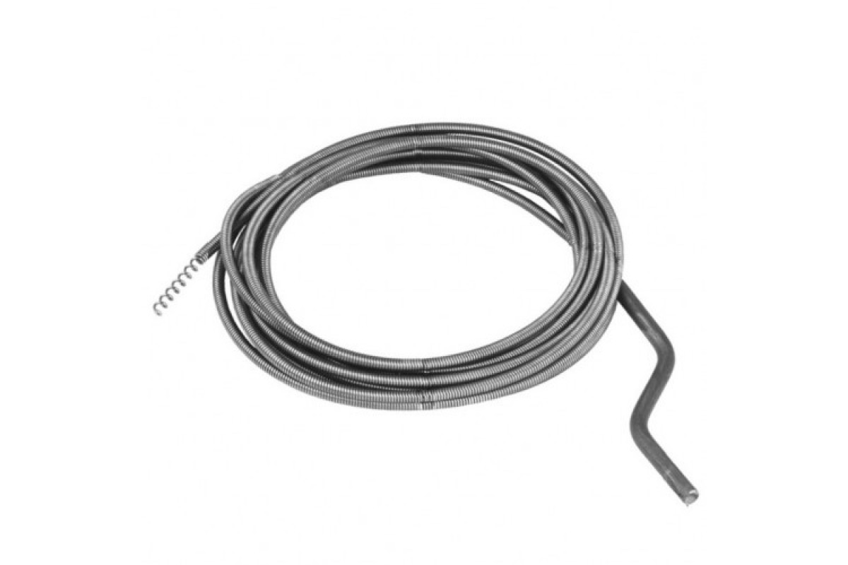

04.09.2020 в 17:42:44
Просто трос со спиралькой на конце, дома был.
Если найду с ёршиком по знакомым, сегодня завезут.

04.09.2020 в 17:47:45
Stesi, этим крысиным хвостиком бестолку по канализации елозить, абсолютно бесполезная вещь. Можно попробовать "распушить" конец или крепко-накрепко намотать на него клубок из толстой проволоки, увеличив сечение наконечника хотя бы до 30-35 мм. Но если схалтурить - вся эта намотка может оторваться и остаться глубоко в трубе...

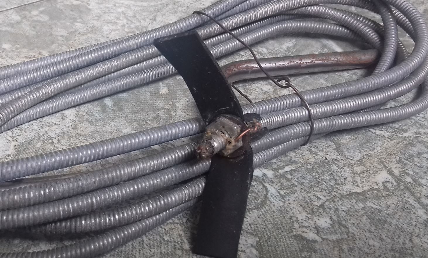

04.09.2020 в 18:15:55
Mazayac написал: этим крысиным хвостиком бестолку по канализации елозить, абсолютно бесполезная вещь.
согласен туфта самый эффективный метод
Mazayac написал: надо вынимать её всю, от стояка до раковины, прочищать и укладывать заново
я еще пробовал такой метод если позволяло пространство, брал жесткую металлопластиковую трубу на ее конец одевал крепил набалдажник из жестких тряпок в диаметр трубы почти и как шампалом проталкивал все отходы до стояка скидывал получилось отлична прочистка

04.09.2020 в 19:40:42
молоток, с любыми набалдашниками угроза одна - не оставить его, а то и весь трос в прочищаемой трубе.
Как-то пробивал капитальный засор в чугунине (вода стояла столбом 4 метра и не уходила), использовал намотку на конце троса из медного провода 2,5 кв. мм. Прикрутил на совесть, но этот эрзац-наконечник так застрял, что трос пружинный стал растягиваться. Еле вырвал.

04.09.2020 в 22:06:41
Да я уж поняла, что туфта этот трос, он проскакивал, будто труба чистая абсолютно. Короче 9 мм со спиралькой на конце - фигня полная.
По знакомым не нашла, вызвали сантехника. Вот дело и пошло, приехал человек с нормальными тросами, один широкий в сечении, второй с утолщением на конце троса. Короче осмотр показал следующее, он более по-русски изъясняется чем я: в сантех шкафу, труба зашита в пол. Засор был в районе стыка чугуна с пластиком, для того чтобы пробить там засор 2м троса хватает за глаза. Проблемы бы особо не было, если бы был доступ и труба снималась, т.к. все что снимается, я снять и промыть сама в состоянии без профессиональной помощи. То что у нас - только пробивать, если не переделывать. Пока можно вздохнуть спокойно, вода уходит. Заодно поменял отвод к унитазу, мне работы меньше. Только теперь отверстие в стене облагородить, чтобы опять с ним упс не произошел.
